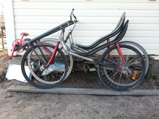

Yhdysputken lyhentäminen helpottaa nyt myös etuhaarukan irrotusta ja laakereiden rasvausta.
Taisin tuosta jo mainitakin, mutta sanon uudelleen: Tuo oli nerokas oivallus, jossa vähemmillä tarpeilla saadaan aikaan parempi rakenne. :D

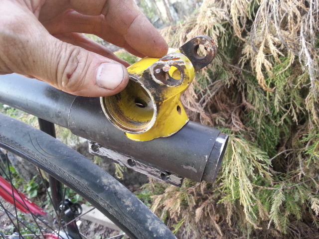

Aloin jo paketointia valmistella - ruuvailin tähän tarkotettua keskiötä paikoilleen. Ei menny pohjaan kohtuullisella vääntämisellä. Kiersin lukitus mutterin pois katsoakseni mikä mättää - muutaman millin verran korkkas kierrettä. Itse kasetti ei tahdo tulla ollenkaan pois. Mikä tässä nyt mättää näin pahasti?
Re: Muattava putkikamelj
Kiersitkö oikeasta suunnasta. Onko kasetti varmasti oikein päin. Kampikeskiöputken kierteet menevät helposti väärille jengoille. Olen itsekin joskus kiertänyt oikeakätisen kasetin kierteen vasenkätiselle puolelle monta kierrosta ennen kuin huomasin virheeni. :oops:
Öljyä kierteeseen ja varovasti pois päin.
Viestit: 17967
On se oikein päin. Lukitusmutteri vasemmalla ja kierre oikeekätinen toinen puoli pitäs olla päinvastoin.
Vasemmalla on toki aina oikeakätinen kierre, mutta se oikean puolen kierre vaihtelee vasemman ja oikean välillä riippuen kasetin standardista. Voisiko olla mahdollista, että kasetissa on myös ketjun puolella oikeakätinen kierre. :? Jaa, tuo tuskin on syynä, kun sehän on sentään ollut paikoillaan. :roll:
Onko mahdollista, että kampikeskiöholkki on pyörähtänyt väärin päin. Tuollaisen saa monella tavalla eri päin. Holkki putken yläpuolella, alapuolella, etuperin ja takaperin.
Aiemmin näyttää olleen asennettuna putken yläpuolelle lyhyt pää eteen päin.
Viestit: 17967
Se keskiöputki on menny soikeeks, eilisen hitsauksen aikana :(

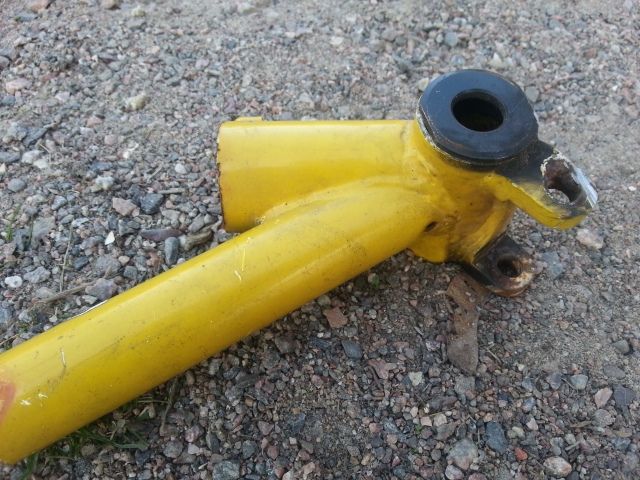

Tarjoilin jo ketjun alkupuolella tätä mallia, jossa jätetään pystärin runkoputkia pätkät keskiöön. Tällöin hitsaus ei rymppää tai vedä soikeaksi kierteitä.

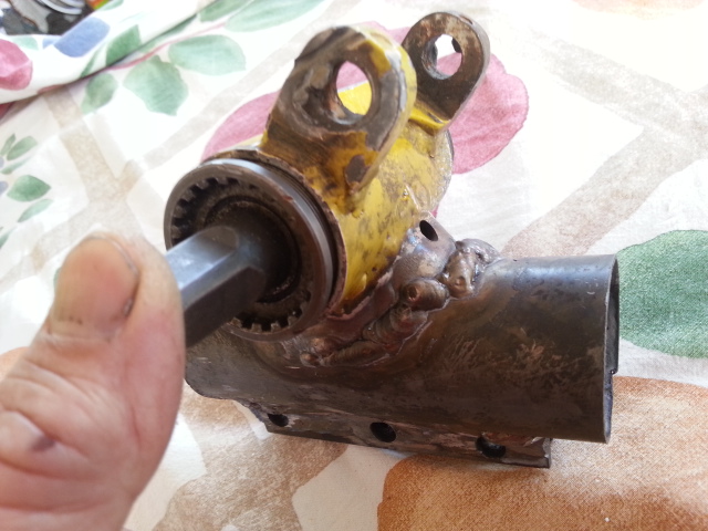

Juu, pitää vaan ensin saada tuo laakerikuppi irti. Hitsattava siihen varsi, ei lähde miun työkaluilla. Huomenna jatkuu.

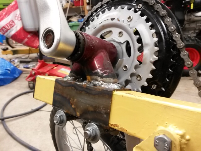

Sovitus menossa - tommoset laipat olis mutt onko niille käyttöä, lampputelineelle?
Viestit: 17967
Yön aikana oli ilmestyny uusi keskiötsynsteemi kuistin penkille. Nyt se näyttäs hyvinkin suorakulmaiselta.
