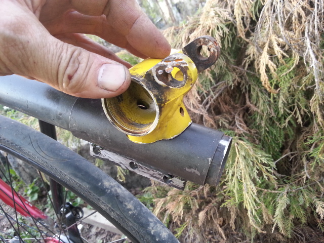

Kirjoittaja PW
- 20160506_192103.jpg (215.14 KiB) Katsottu 4726 kertaa
Tuosta kait sais joko jättää putkea tumpiks tai ei. Tulleeko tumempi tumpeilla?
Arvotuksena viel onko toisen puolen kierre vasenkätinen tämä kun ei oo ollu kasettikäytössä?

Kirjoittaja Vilijami
Eikö se pyörittelemällä selviä?
Re: Muattava putkikamelj
Lähetetty: 06 Touko 2016, 21:43
Kirjoittaja PW
Vilijami kirjoitti:PW kirjoitti:
Juu, pitää vaan ensin saada tuo laakerikuppi irti. Hitsattava siihen varsi, ei lähde miun työkaluilla. Huomenna jatkuu.

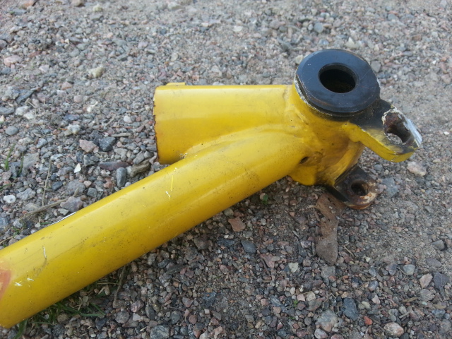

Lähetetty: 07 Touko 2016, 19:36
Kirjoittaja PW
- 20160507_190817.jpg (206.86 KiB) Katsottu 4612 kertaa
Sovitus menossa - tommoset laipat olis mutt onko niille käyttöä, lampputelineelle?

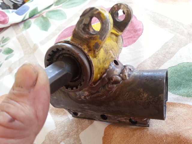

Lähetetty: 08 Touko 2016, 08:34
Kirjoittaja PW
- 20160508_082819.jpg (141.88 KiB) Katsottu 4562 kertaa
Yön aikana oli ilmestyny uusi keskiötsynsteemi kuistin penkille. Nyt se näyttäs hyvinkin suorakulmaiselta.
