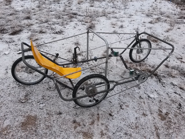

Takarenkaan olkapoikkeama nollattu ja tukiputkisto hitsailtu. Jämeröityi rakenne taas. Nyt uskaltaa räimiä alamäkeen täysillä. Painopiste ei ollut ongelma, vaan rungon vetelyys. Kanttareen ylitys on miellyttävä, koska yksi rengas kerrallaan kohdataan este. Maalia ja katetta vaille valmis. Lopulta tästä tuli odotetun kaltainen. :D
Viestit: 17896
Re: Räntäpäivän kinneri
Hienolt näyttää! Ilmeisesti näet tuon tukikaaren yli, onko se polvesta kuinka etäällä?
Viestit: 7581
Näen keskikaaren yli juuri ja juuri etukaaren ja emäputken yläpään. Keskikaaren alareunasta polveen on noin 3cm.

Viestit: 7581
Puntaroin vetävälle renkaalle 14,6 , eturenkaalle 11,2 , takarenkaalle 9,7 , eli yhteensä 35,5kg. Onko se paljon vai vähän?

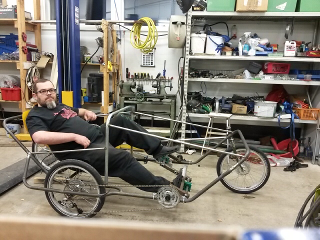

Viestit: 7581
Siinäpä kuva kuskin kans.
Terpan tapaan luut ulkona :D
Viestit: 1252
Hieno :) Kärsiskö ominaisuudet jos nokka olis lyhyempi, ainakin jalat näyttäis mahtuvan pyörimään vaikka keulaa tois reilustikin lähemmäksi?
Aika paljon :( Mun sivuvetokinneri ( http://www.saunalahti.fi/jukkviir/kinneri.htm ) painoi ajokunnossa 26.5kg ja siinä oli 24" markettirenkaat.
Katettuna, mutta ilman kattoa 29kg:
Punnitusmenetelmä sama, mutta olen vähän alkanut epäilemään että henkilövaaka ei välttämättä näytä just oikein jos punnittava paino on kovin pieni?
Toisaalta, ei se kovin pahasti ole pielessä kun ensimmäiset punnitukset tein niin että kävin vaakalla kinneriä käsissä roikottaen ja sitten ilman sitä ja laskin painon näiden erotuksesta. Katteen kans sitä oli niin vaikea kantaa että ne punnitukset on tehty rengas kerrallaan.
Viestit: 5230
Hieno :D ! Kuva kuskin kanssa auttaa aina mittasuhteiden arvioinnissa.
Ei tämän hetken painoa kannata liiaksi pelästyä. Tuohon saa kevyen korin päälle, kun kannatteleva kehikko on jo valmiina.
Viestit: 7581
No samaa mietin, että kuinka tarkka tuo punnitus on?
Tuossa mulla on tosi painavat navat. Rullajarrut edessä ja takana, sekä vetävässä pyörässä rullajarru + napadynamo.
Viestit: 7581
Mahe kirjoitti:
Vois tuota lyhentää 15cm, mutta enpä taida viitsiä enää pilkkoa.
Viestit: 17896
Tuota Jukan kinnerin painoo oon joskus ihmetelly ku oman kolmipyörän punnitsin 27kiloseks ja Jukalla on runkoputkee kuitenkin enemmän :?
