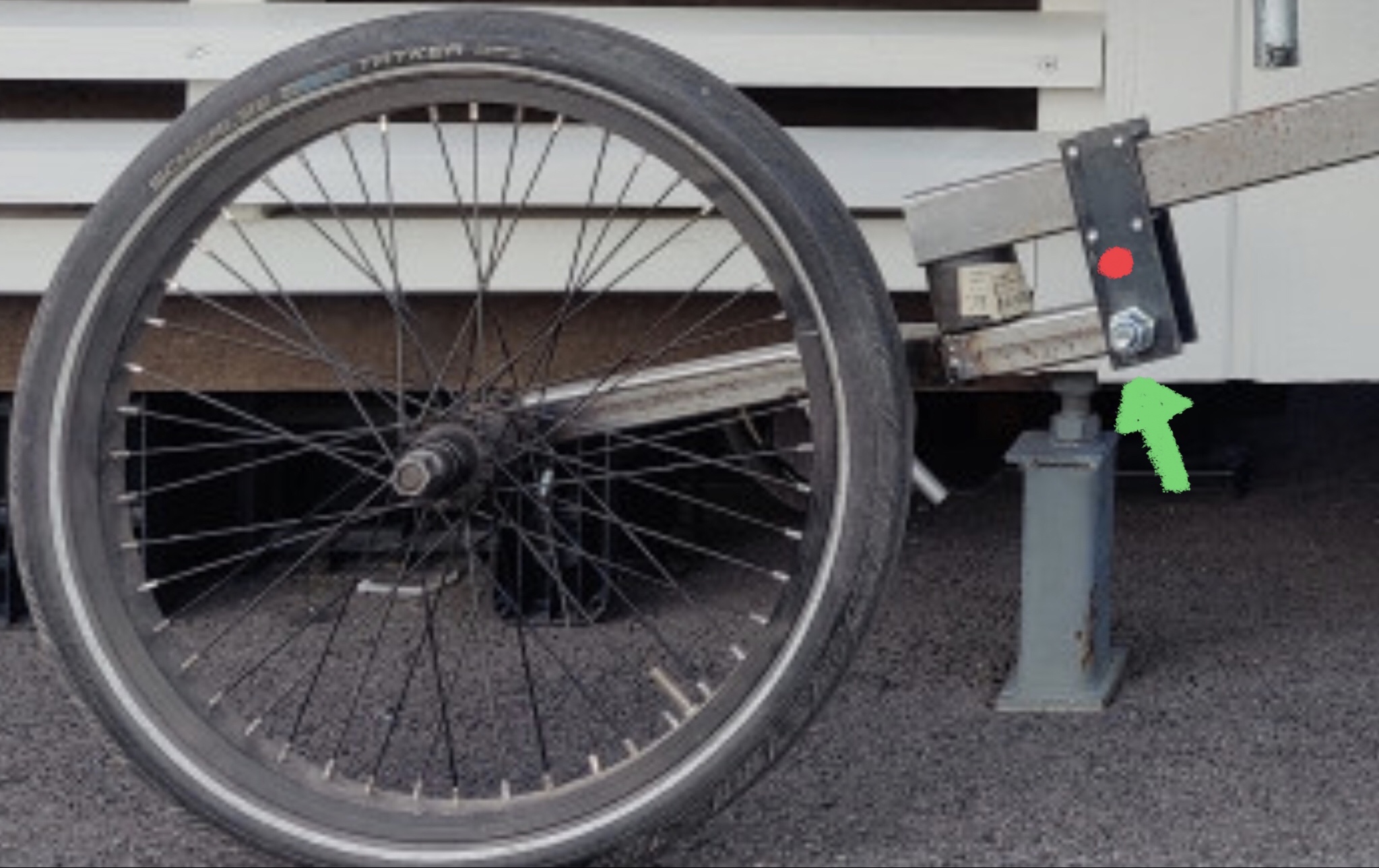

Pitää vielä huomenna siirtää nivelpistettä lähemmäs runkoa, niin saa perää ylemmäs. Nyt jäi pikkuisen liian alas. Samalla kiinnike tukevoituu.

Onkos tuossa nivelenä pelkkä pultti lattojen rei'issä. Voi olla, että muuttuu huteraksi melko pian, kun reiät kuluvat. Takaheiluriin kannattaisi tehdä hieman lisää laakeriväliä, jottei pieni kuluma tuota isoa välystä. :?

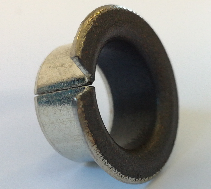

Tuollainen teflonpinnoitettu liukulaakeri (2kpl) on välissä. Suosittelen tuotetta.
Olen käyttänyt nuita ennenkin. Tosi halpoja, ni ei harmita vaikka joutus joskus vaihtamaan. Ja myymälä sijaitsee mun peruspyörälenkin varrella. Myyjä käski olla voitelematta, voitelu saattaa kuulemma irrottaa teflonpintaa. Tiedäpä sitten, pitäneekö paikkansa?

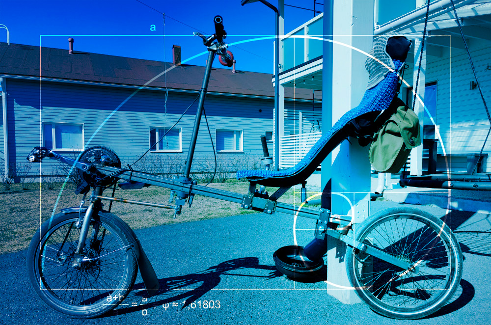

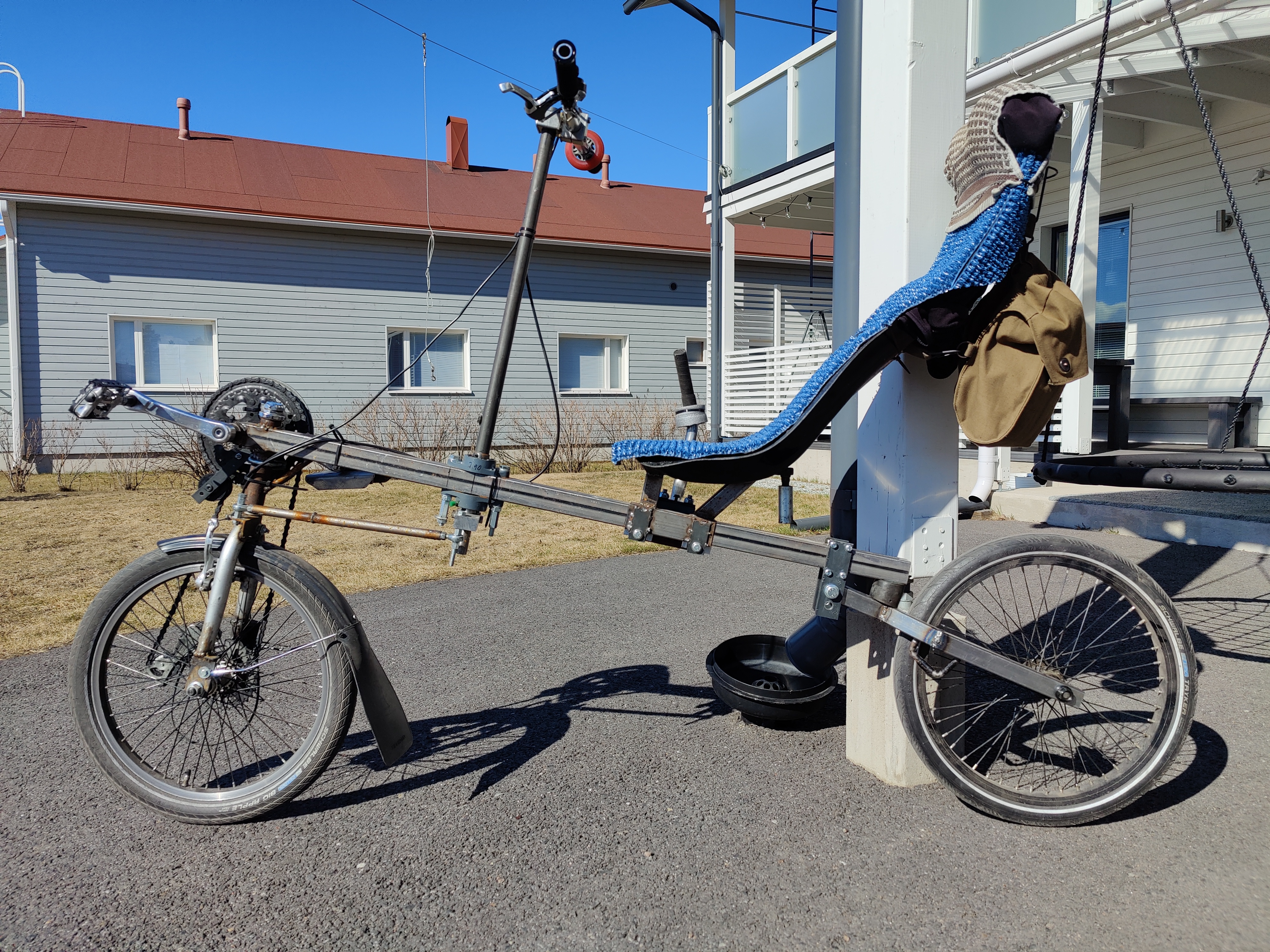

Nyt perää nostettu, parani näkyvyys tangon yli ja wheel flop ei häiritse.
Onko teillä käsitystä, miten keveästi kaksipyöräinen nojapyörä liikkuu? :D
Tästä tuli jotenkin silmään sopiva. En osaa yksilöidä, mutta oisko kultainen leikkaus kohdallaan?

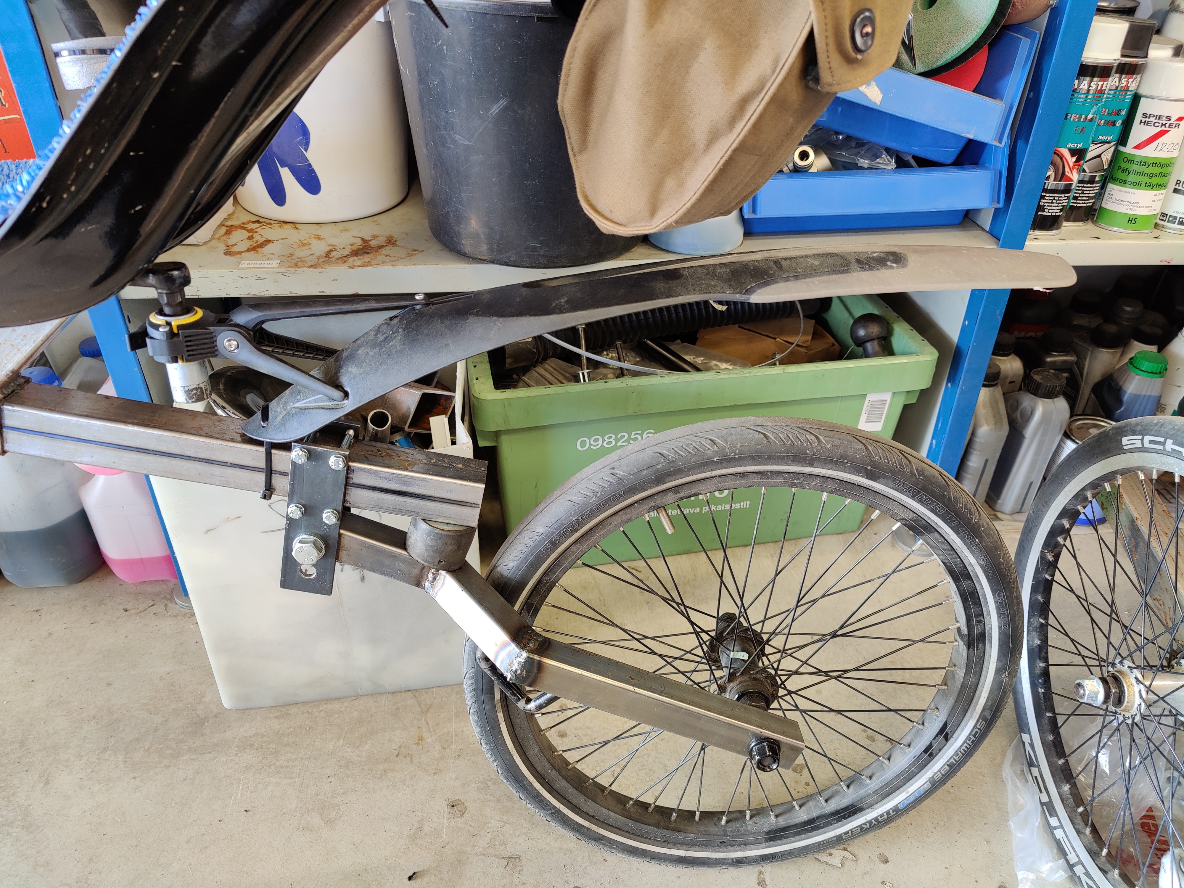

Aikaisempaa mallia olleen alaohjauksen laakeroinnin naamioin lokasuojan kannakkeeksi. Nippusiteellä piti sivuttaisheiluntaa hillitä.

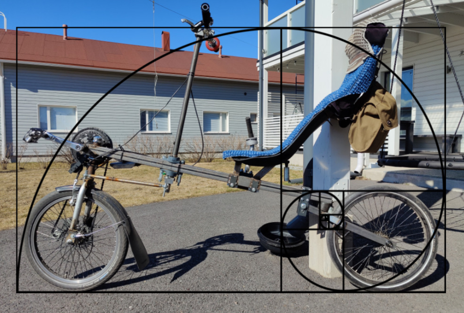

Re: Twisteri
Vilijami kirjoitti: 27 Huhti 2022, 11:13
Viestit: 7579
Re: Twisteri
Siinähän se kultainen leikkaus on!
