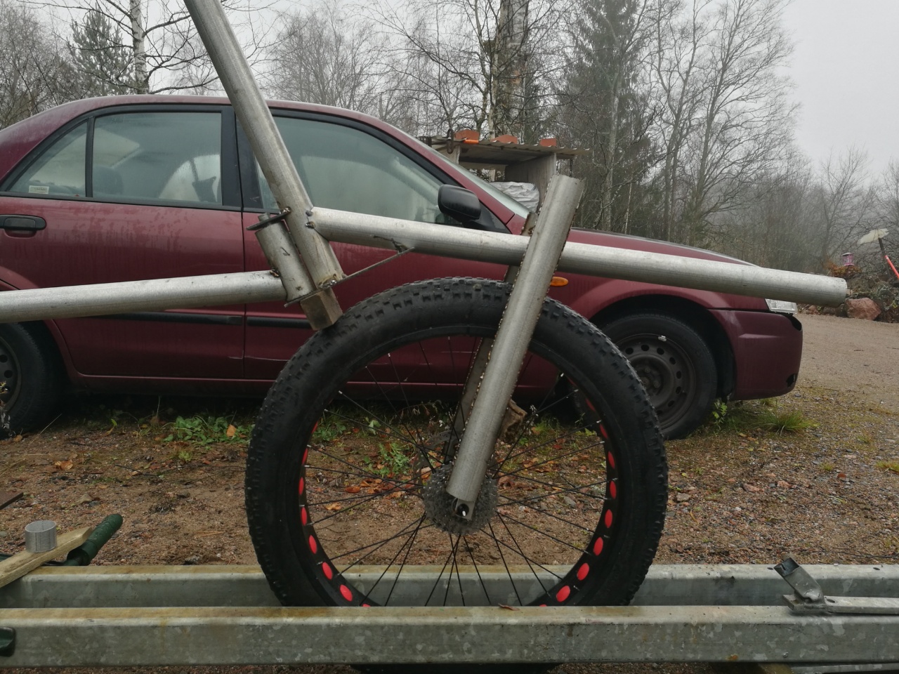

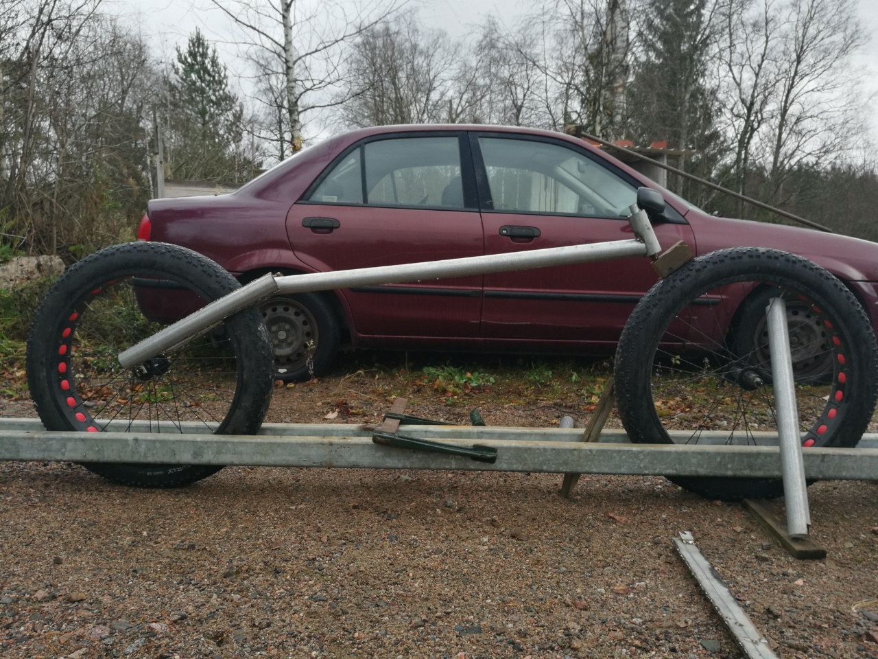

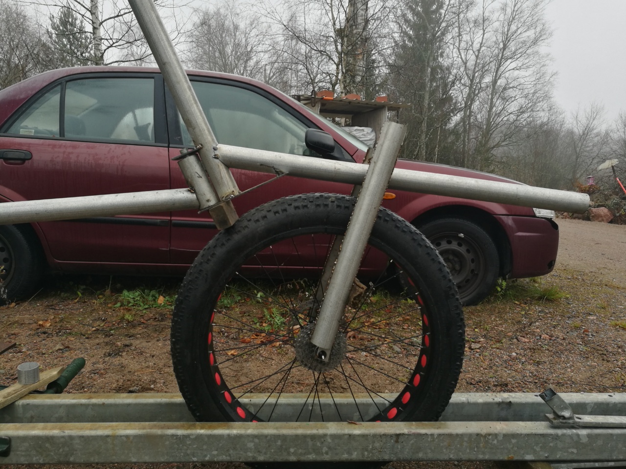

Pientä edistystä, keulaputki hepattuna. Haarukkaputket viel yhistämättä.
Viestit: 17981

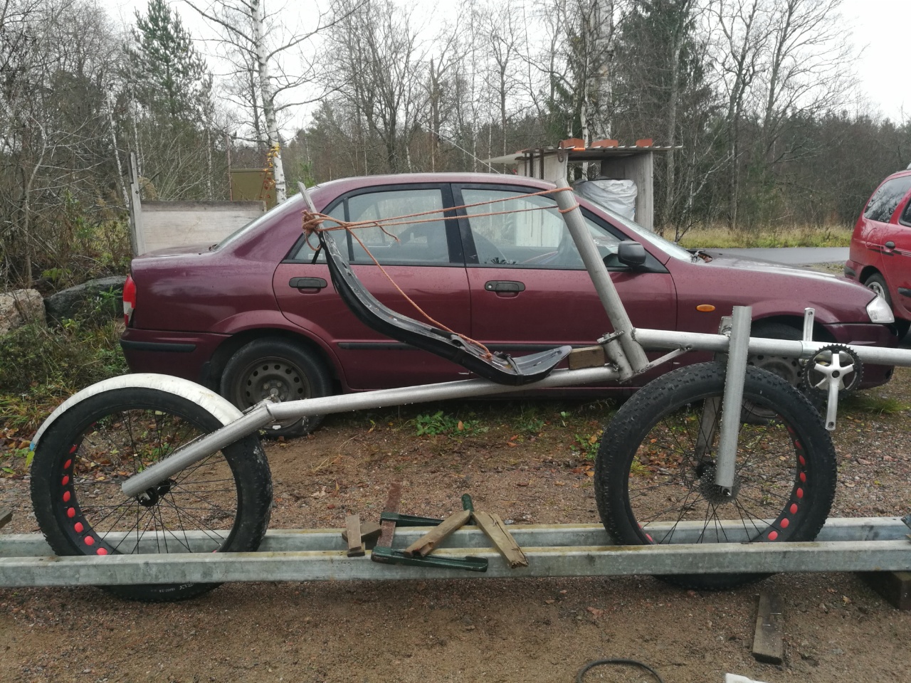

Re: MBB-tavaratandem
Haarukkaputketkin teipattu kiinni, keskiö kelkkaputkessaan - penkki vasta narulla mallattavana.
Viestit: 14420
Varmistapa, ettei etuhaarukan leveä tyvi ole juuri polvinivelen kohdalla, kun jalka on suorana. Istuin on nyt hitusen alempana, joten polven ja haarukan tyven etäisyys on nyt pienempi. Istuinta ja kampikelkkaa siirtämällä tietysti säädetään, ettei ole niin, ettei säätövara riitä.
Viestit: 2032
Jos taivuttaisi etuhaarukkaputkien yläpäätä sisään päin, jäisi jailoille enemmän tilaa. Lisäksi rakkenne olisi siistimpi ja tarkoituksenmukaisempi, kun haarukkaputket liittyisi suoraan puomiin.
Noin 45 asteen terävä mutka lienee melko liki totuutta. Eli kun sahaat putken 22.5 asteen vinouteen poikki ja liität ne toisinpäin takas, saat 45.terävän mutkan...
Viestit: 17981
Puolikuun muotoista putkee ei oikeen voi kääntää toisin päin ja liittää :? Jos ymmärsin mitä tarkoitit?
Viestit: 17981

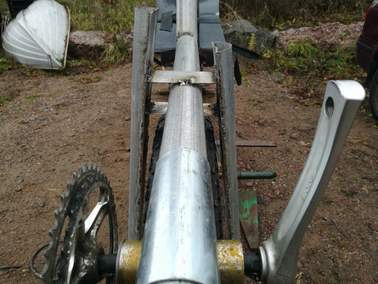

Tuossa haarukan rakennetta (kesken vielä) en tiedä saisinko tuosta tuon fiksumpaa tai siistimpää kulmallakaan :?
Siisteys on katsojan silmässä ;)
Viestit: 2032
Ai, se olikin halkaistua putkea!Tossa tapauksessa tietty mutka syntyy tekemällä lovi sisäkurvin puolelle..
Minä ehkä Tekisin silleen
