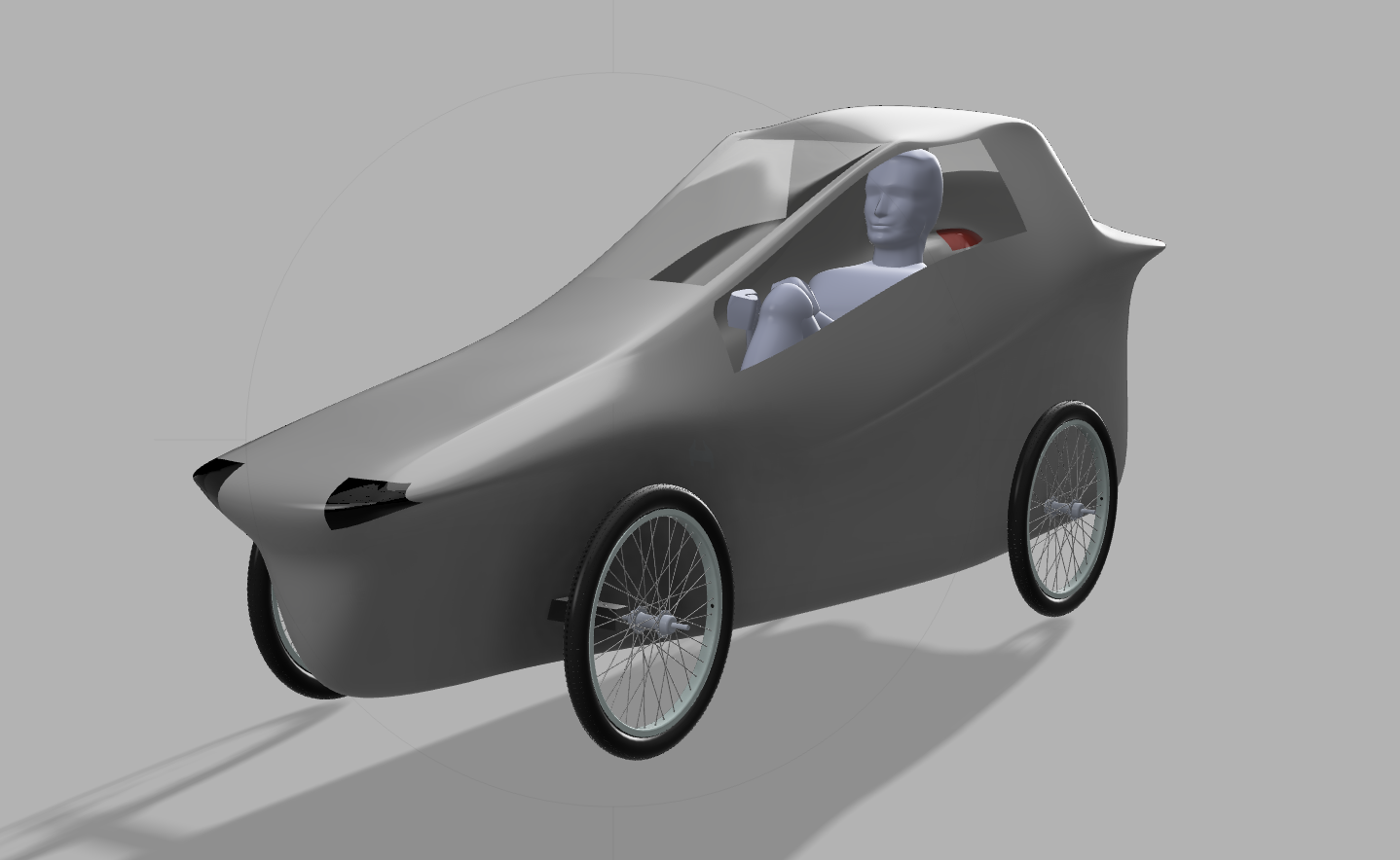

Arcuksen keulan muoto on vielä vähän hakusessa. Yritän löytää silmää miellyttävän version jostain näiden esimerkkien välimaastosta. Kuva

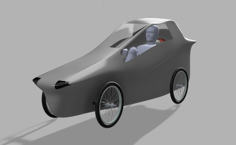

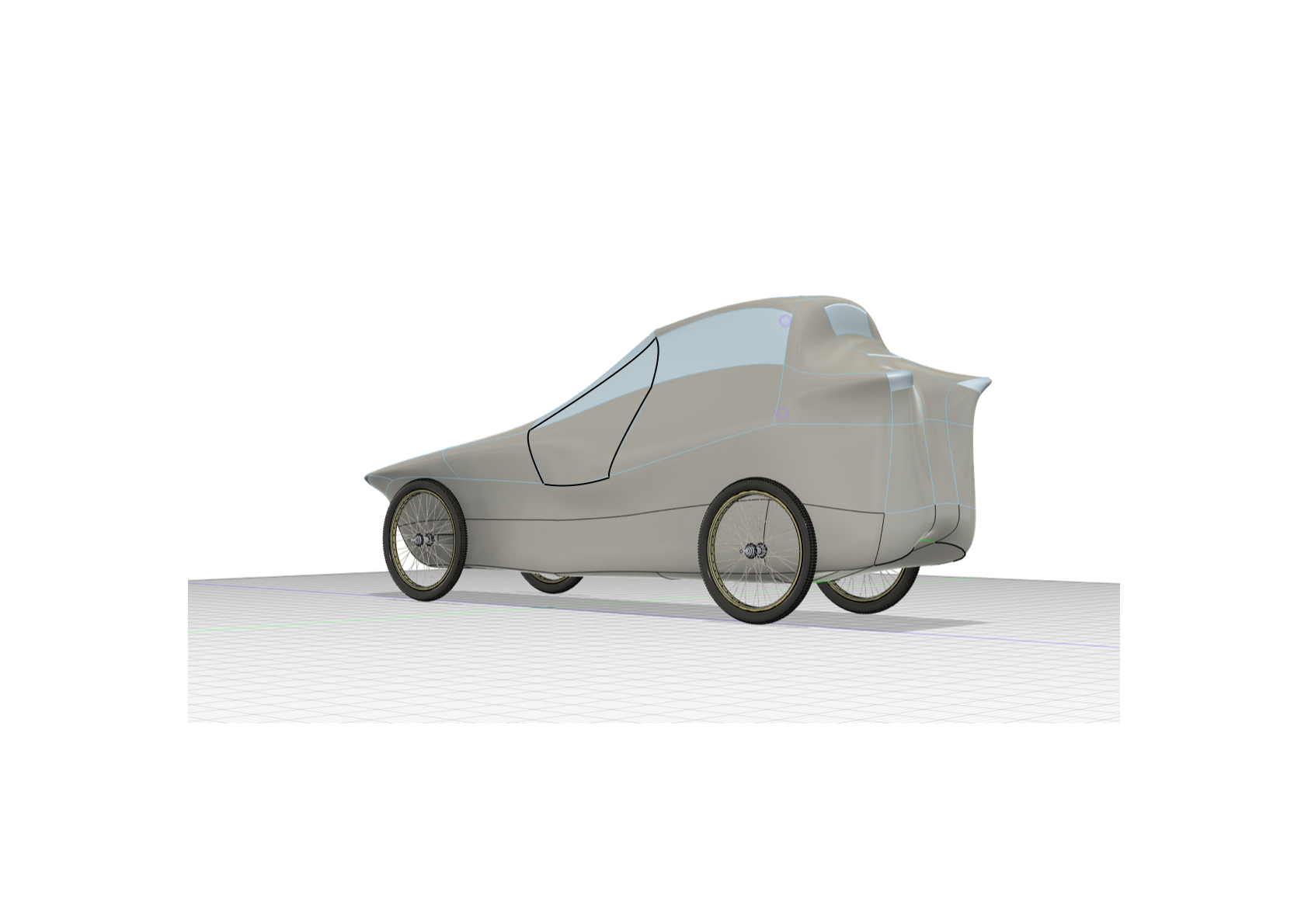

Uusiksi meni
On tämä muotojen kanssa taisteleminen haastavaa. En sittenkään ollut tyytyväinen tuohon edelliseen versioon. Se oli tylsä. Etenkin se kapea keula ei miellyttänyt silmää. Nyt ratkaisin sen niin, että keula on kapea vain alaosastaan. Näin voin tehdä leveämmän keulan ilman, että pitää alkaa rakennella pyöränkoteloita. Valoiksi sekä eteen, että taakse, olen kaavaillut skootterin etuvaloja. Sieltä löytyy monenlaista pisaramuotoa.
Sisäänmenoaukon teen ehkä niin, että kuvassa näkyvä sivu ja tuulilasi aukeaa tuulilasin sivureunasta. Kunhan pääsen kokeilemaan asiaa käytännössä, niin selviää, riittääkö tuo tila sisään astumiseen. Todennäköisesti riittää.
Olen tässä selkäsärkyä (vanha operoitu välilevy vaivaa) parannellessa ollut koneen ääressä ja pähkäillyt kangaspäällysteen muotorajoituksia.
Kun pääsi irti siitä, että en voisi käyttää kuperia muotoja, niin pääsin ison askeleen eteenpäin. Kuperat muodot on helppo tehdä niin, että laitan kahden putken väliin sopivaan muotoon "retkipatjaa" ja vasta sen päälle kankaan. Katsotaan, miten tämä ajatus toimii, kunhan pääsen tosi toimiin autotallille.
Eihän tämäkään varmaan lopullinen ole, mutta onhan tämä mukavaa suunnitella ;-)

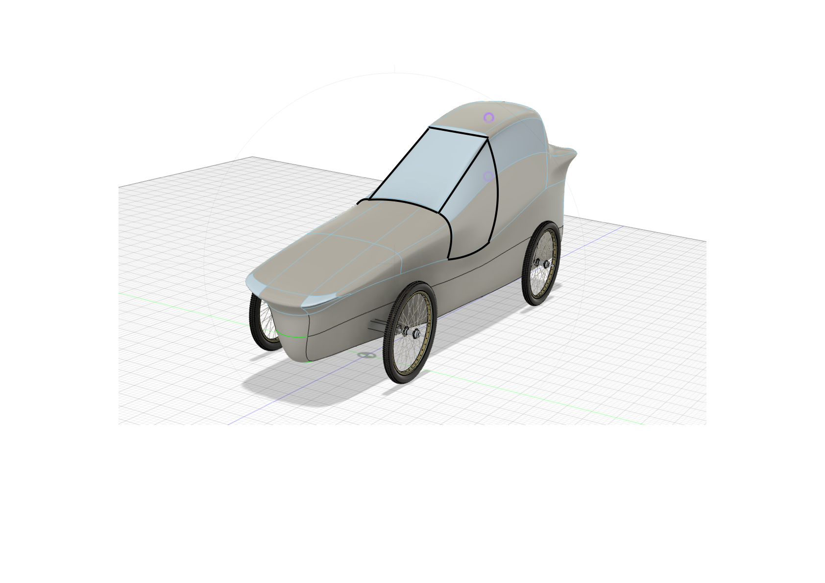

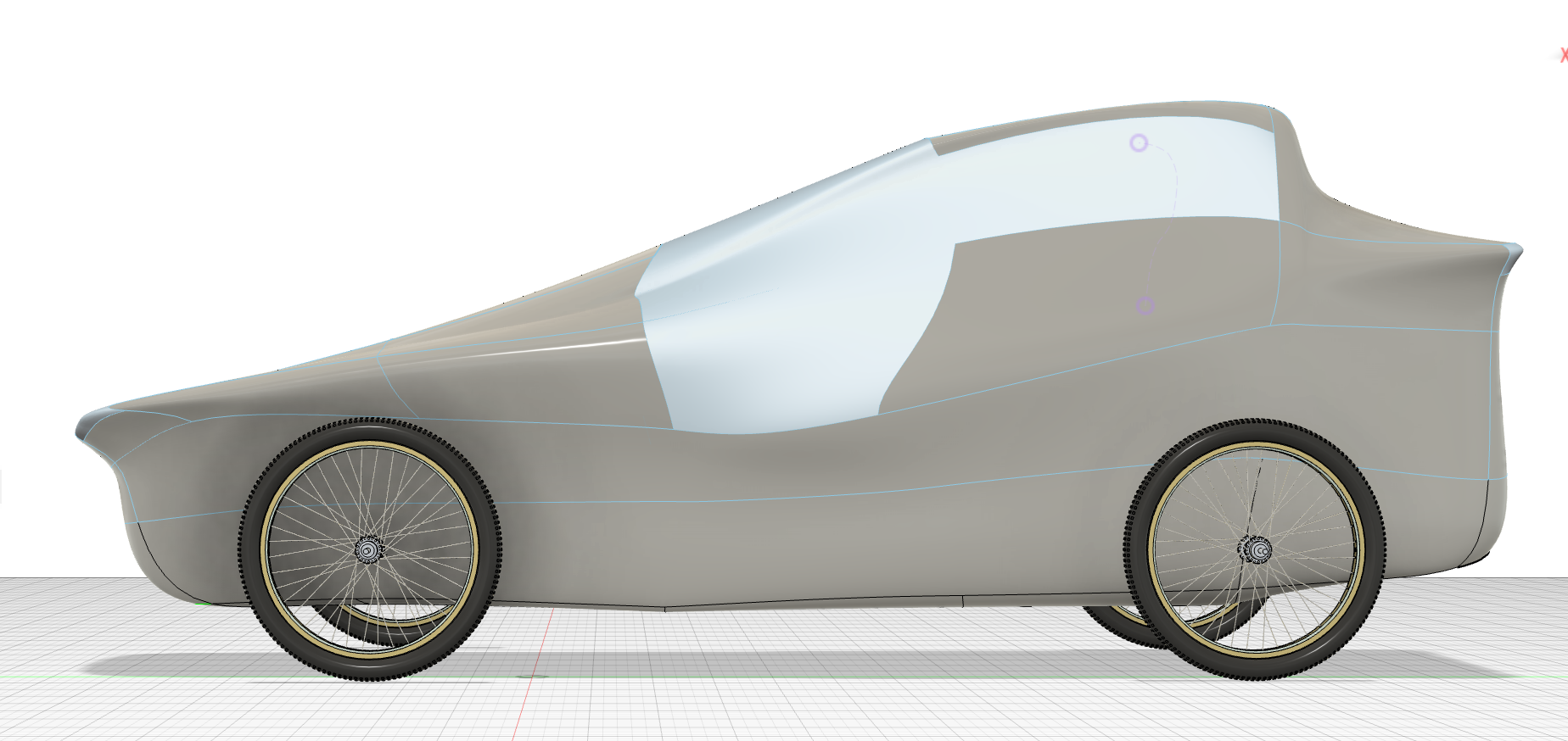

Tai sitten näin, että koko aukeava sivu on polykarbonaattia ja tuulilasi lasia. Nostin vähän koria tuulilasin kohdalta.

Viestit: 5230
Re: Arcus II
Olet oikeassa, muoto näyttää nyt hyvällä tavalla "jännittävämmältä" kuin aiemmin.

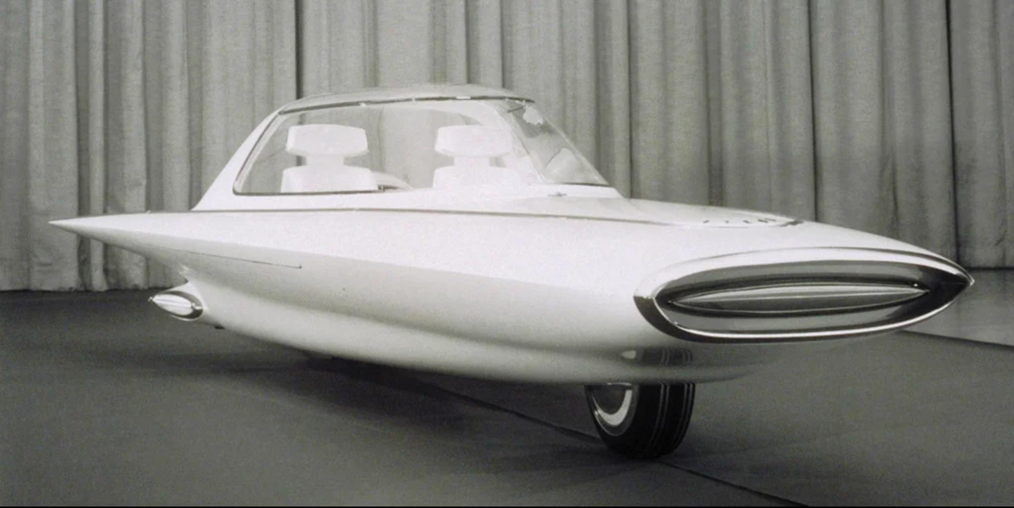

Moottorikelkkapuolella on myös mielenkiintoisia etuvaloja. Kuva

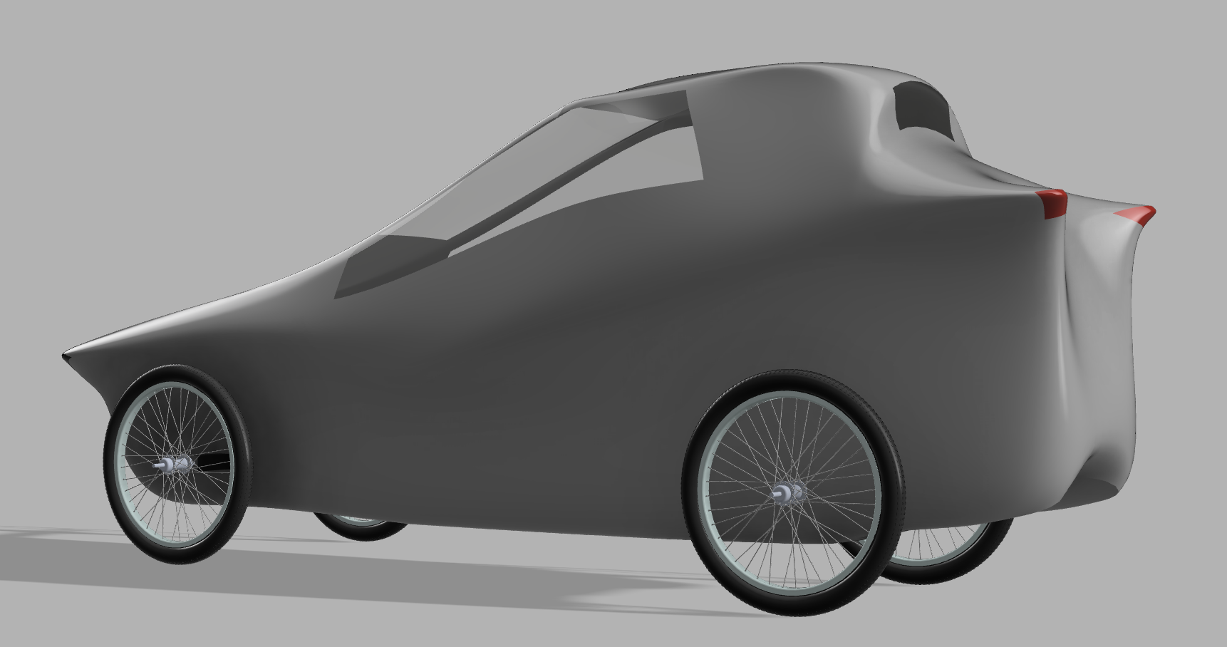

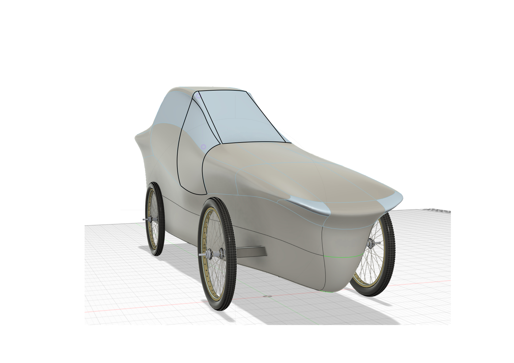

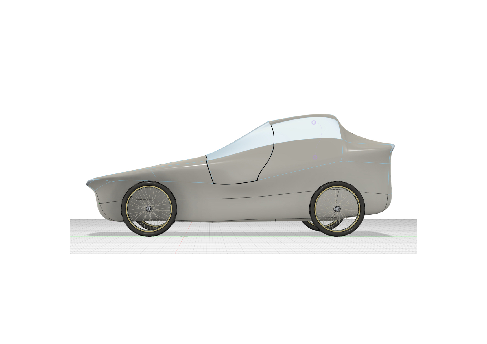

Löytyihän se ikkunalasiasetus sieltä Fusionista ;-) Sain samaten noi etu- ja takavalot oikein.

Viestit: 7579
Re: Arcus II
Ai että on silmää miellyttävä muotoilu. Tulee mieleen 50-60 lukujen taitteiden konseptiautot ja piirteitä oli tuotantoautoissakin.
