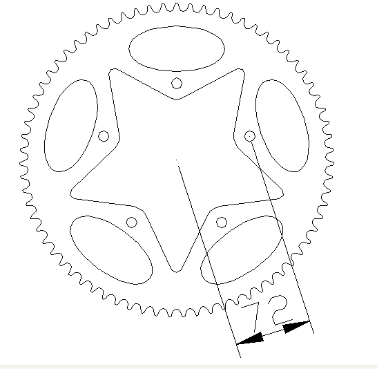

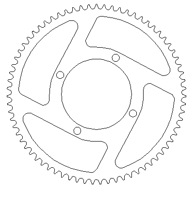

Jaa, onks siinä jotkut kammet kiinni? Tai minkälaisiin sen saa?
Iha 3mm pelliläpyskä seo. Ei viiti nyt mennä pihal sateeseen kuvailee ni pistän suuntaa-antavan -ei kaljan- vaan kuvan.
Ja kun se on pelliä sen saa kyl kii mihin vaan jos vaan viittii vähä askarrella..
Viestit: 1873
Re: pw1
..Ja ettei taris arvailla halkaisiaa, niin jakoympyrän halkaisia on 288 mm. Kokonaishalkaisia puolestaan 294.

Ja jos tuntuu askertelu vastenmieliseltä ni tehää sulle sit sellane et sopii. Vaiks tommonen:
Ens viikolla vielä pari päivää aikaa vääntää, jos kiinnostaa. Sit tulee "tuotantoon" kuukauden luova tauko..

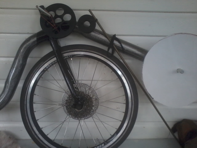

Re: pw1
2015-06-18 16.41.30.jpg (123.05 KiB) Katsottu 2034 kertaa
Pahvimalli Härskistä rattaasta.

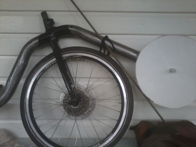

Re: pw1
2015-06-20 09.41.31.jpg (134.23 KiB) Katsottu 1960 kertaa
Kiitos Jorille vielä rissoista :D Asettuisko ne noin?
Valtavalta näyttää tuo vetopuolen rissa, voiko sille eturattaaks 71piikkistä pienempää ees aatella :wink:

Viestit: 14210
Re: pw1
Jos laitat noin suuren eturattaan, tulet tarvitsemaan enemmän suurempia vaihderattaita myös kiekon puolella, joten voit mainiosti siirtää vetävän ketjun rissaa muutaman sentin taaemmas. Kannattaa olla sellaisella paikalla, että eniten ketjuvoimaa käyttävällä vaihteella antaa ohjausakselin suuntaisen ketjulinjan.
Jos ei laakeria sovinnolla löydy, voin lähettää valmiiksi Biltemalaakerille muutetun rissan ja palautat tuon nykyisen sitten Helsingissä. :)
