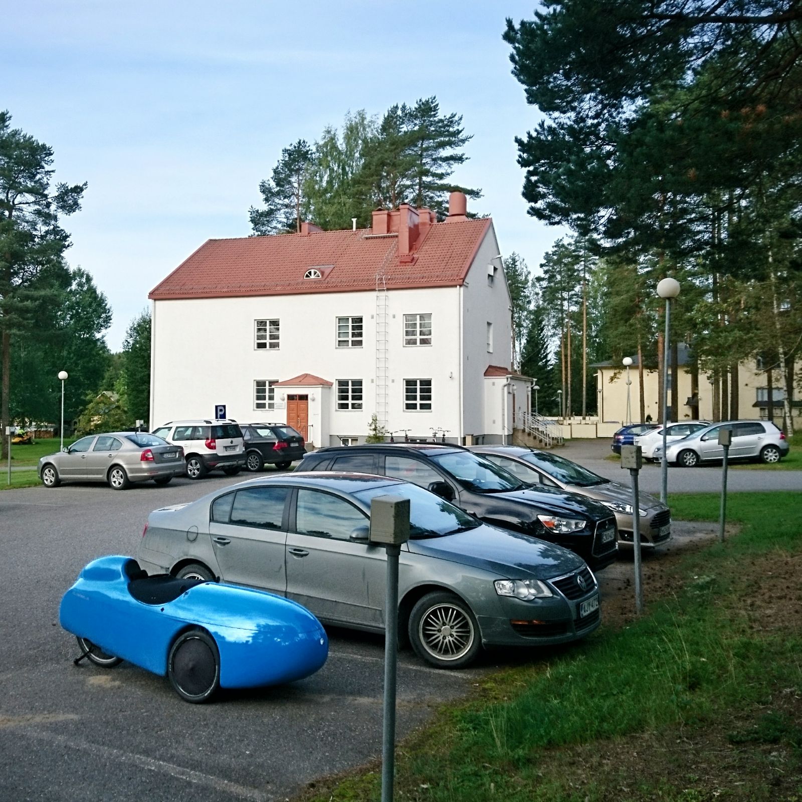

Duunipaikan pihalla. Kaikki kuvan autot kuljettavat yhtä kuskia. Kuten myös toi mun velo. Aikamoinen on toi tilantarpeen ero.

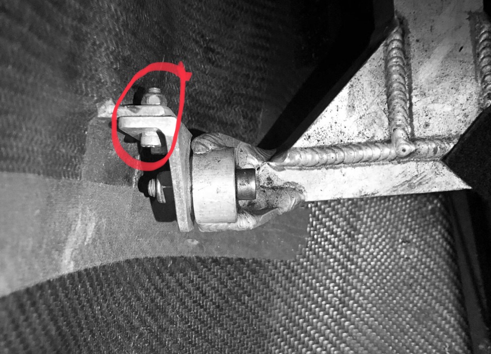

No niin. Pyörä ekan kerran esillä ja pikkuinen halkeama saatiin aikaiseksi sukkulaan. Millä se nyt kätevästi paikataan.
Viestit: 5308
Strada velomobiili
Millanen särö? Laita kuvaa...
Ilman tarkempia tietoja veikkaisin, että vauriokohtaan kopan sisälle laminoidaan epoksihartsilla kerros pari (lasi)hiilikuitua, jonka jälkeen voi päättää, paljonko ulkopuolen korjaukseen haluaa panostaa... eli hiooko vauriokohdasta irtokikkareet pois ja tilalle jonkin sortin täyttö + tasoittelu + maali. Foorumin kuitukorjausammattilaiset kertonevat tarkemmin...

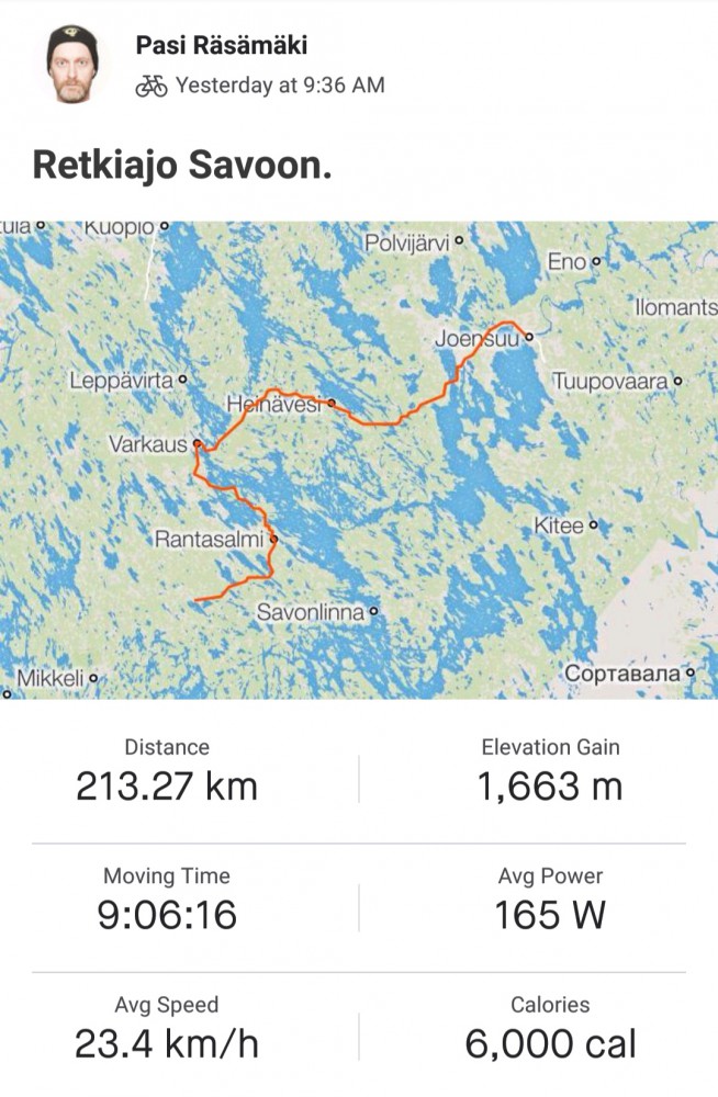

Laitan tämän Joensuu-Heinävesi-Varkaus-Rantasalmi-Juva reissun tänne oikeaan ketjuun.
Haastava reissu, aurinkoa - isoja mäkiä - huonoa opastusta - väsymystä. Mutta hyvä fiilis.
Loppukiristä huolimatta pääsin Juvalle vasta 21.01 ja kauppa meni nenän edestä kiinni. Jäi brevettilapun leima saamatta ja piti etsiä auki oleva paikka Juvalta. Juva pizzeria olikin auki, kantapaikka muutenkin.

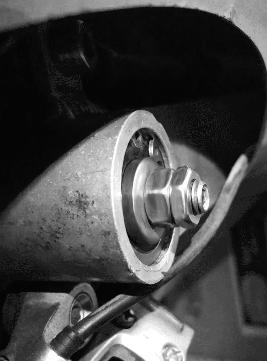

Takakiekko vemputtaa - olen vissiin ajanut johonkin töyssyyn. Päätin vaihtaa uuden ja kunnostaa samalla vanhan jemmaan. Samalla sit eteen uudenkarheat etukiekot. Olipa aika tiukassa toi akseli - kun ei alvariinsa ole aukomassa. Nyt siivosin 600:lla hiomapaperilla hitusen ennenkuin tälläsin uuden kiekon paikalleen.
Viestit: 14426
Re: Strada velomobiili
Joo, laakerikaulat tahtovat ruostua jumiin jarrullisissa vehkeissä kun lämpötila seilaa koko ajan ylös ja alas. Lämpiävä jarru lämmittää laakerin, jolloin välys kasvaa ennen kuin lämpö ehtii akseliin asti. Ilmaantunut rako päästää väliin vettä, happea ja pölyä, joka jää väliin, kun rako jarrujen jäähtyessä kiristyy takaisin navan ulkopuolella jäähtyessä nopeammin kuin akseli siellä sisimpänä. Tätä kun muutaman vuoden jatkuu, jumittaa laakerin sisäkooli akselin kaulalle ja purkaessa kiroiluttaa.
Kannattaa siis aina kun purkaa tuollaisen, hiomanauhalla silittää pölyn ja ruosteen tekemät rösöt akselilta ja voidella akseli ohuesti öljyllä tai rasvalla, jotta korroosio edes hieman hidastuu. Hiomanauhan käytön ei tarvitse pelätä ohentavan akselia. Mittamuutoksia ei sillä saa aikaiseksi. Korroosion ja pölyhiukkasten väliin valssaamat pinnan karheudet sen sijaan sillä saa helposti pois.

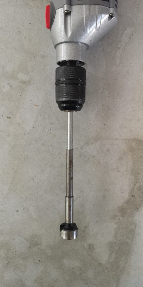

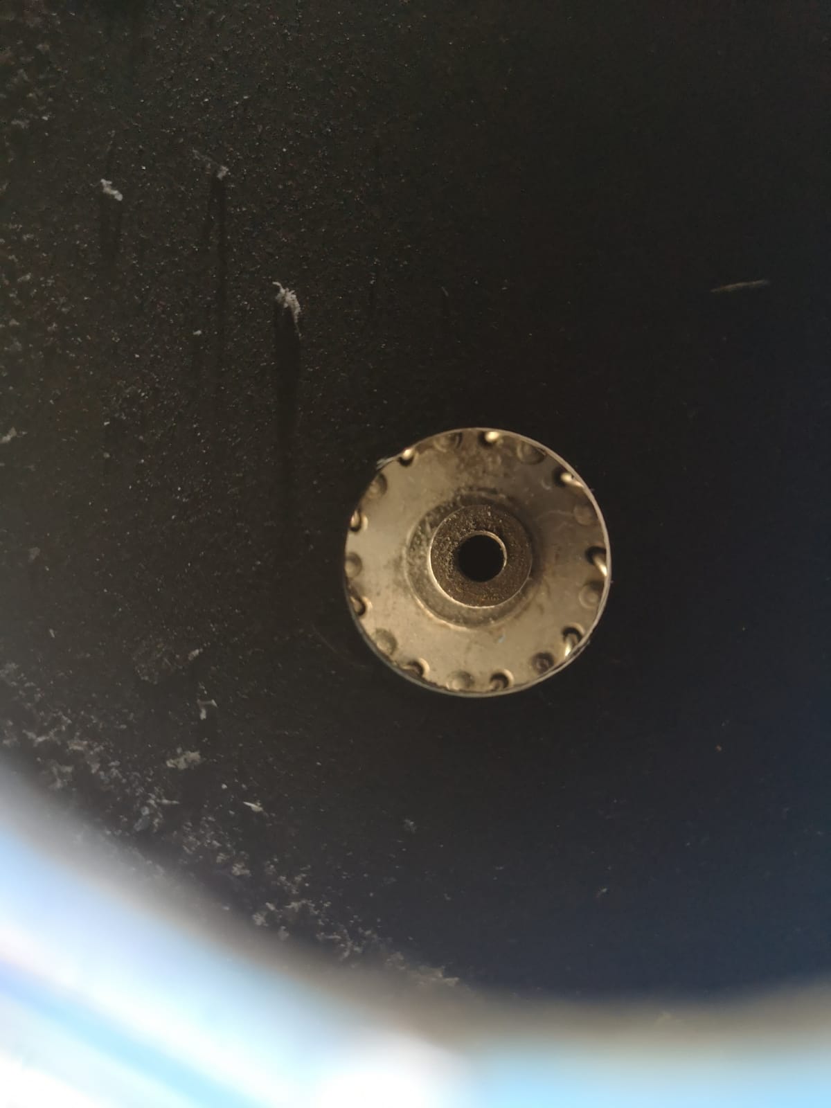

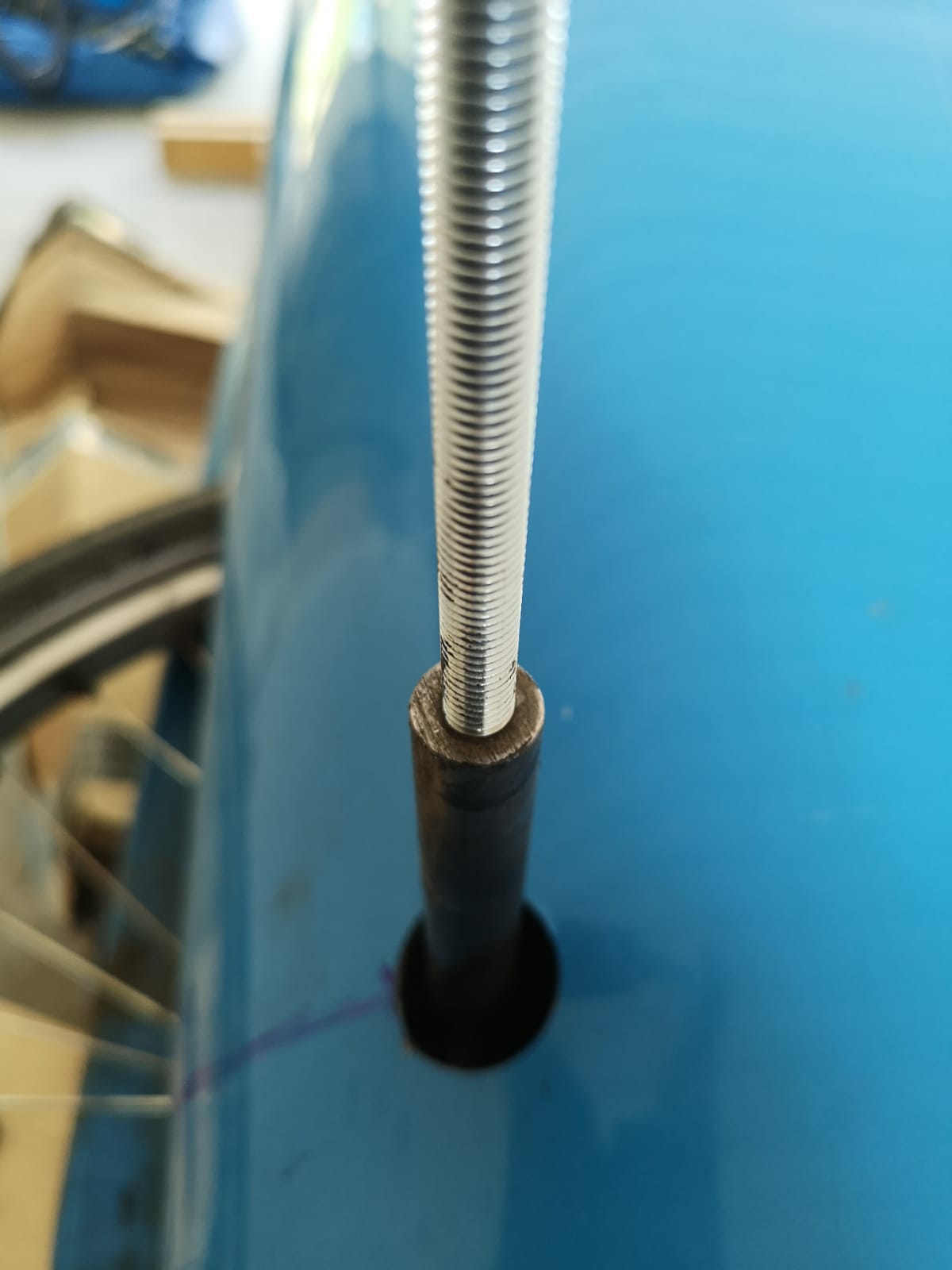

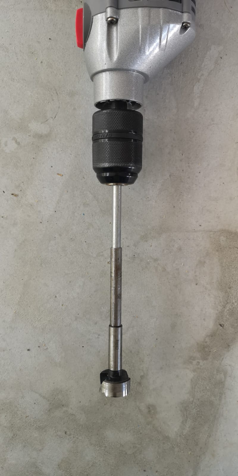

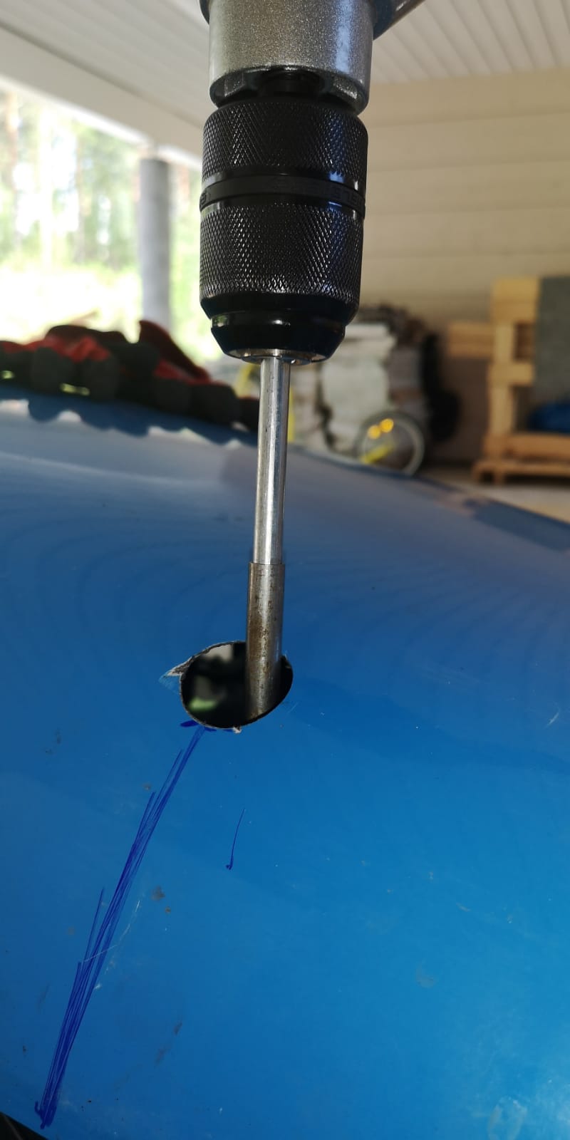

Irroitin temppuilevan taka-akselin tekemällä aiemmin Petrin ketjussa suunnitellun huoltoaukon kinnerin kylkeen. Aika pitkän terän siihen tarvitsee. Piti väkerrellä 30 milliseen oksaterään jatkovarsi putkenpätkästä ja terästangosta - jotka liimasin toisiinsa laakeriliimalla.
Olin piirustanut aika tarkasti mihin reiän pitäisi tulla.
Hyvin osui kohdalleen.
M8 kierretanko kiinni akselin päähän ja vitkuttamalla ulos.

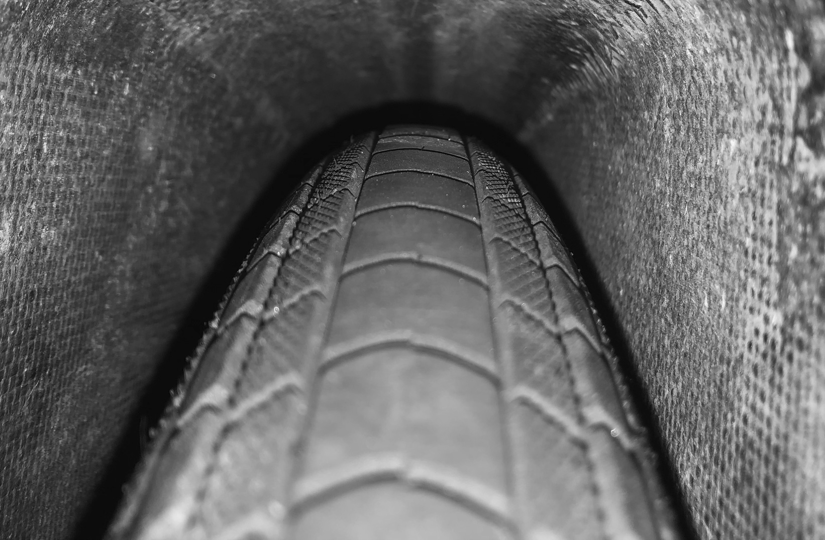

Ongelmana oli se että käännettäessä toi takajousto aiheutti sen että rengas helppi inhottavasti kiinni sinne lokasuojan oikeeseen reunaan. Ei siis suoraan ajellessa vaan napakassa käännöksessä. Rasittavaa. Ryhdyin nyt tuota säätämää ja hoksasin että rengs tosiaan on hitusen keskilinjasta oikealla.
Mielestäni sen kiinnitin ihan mainiosti ja kuten tosta videosta näkee - ei akseli mitenkään hurjasti ole tuossa ulkona. Videoesta huomaa myös että askelin pää vipeltää hassusti. Kiekko ei siis vipellä vaan toi pää = onko siis kyseessä se että se akseliin laitettu kierretappi on vähän hassusti, vai onko tossa jotain muuta ihmeellistä.

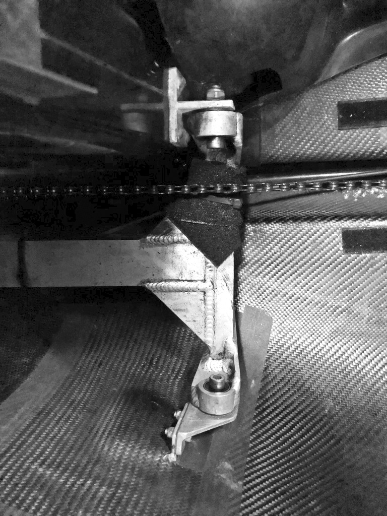

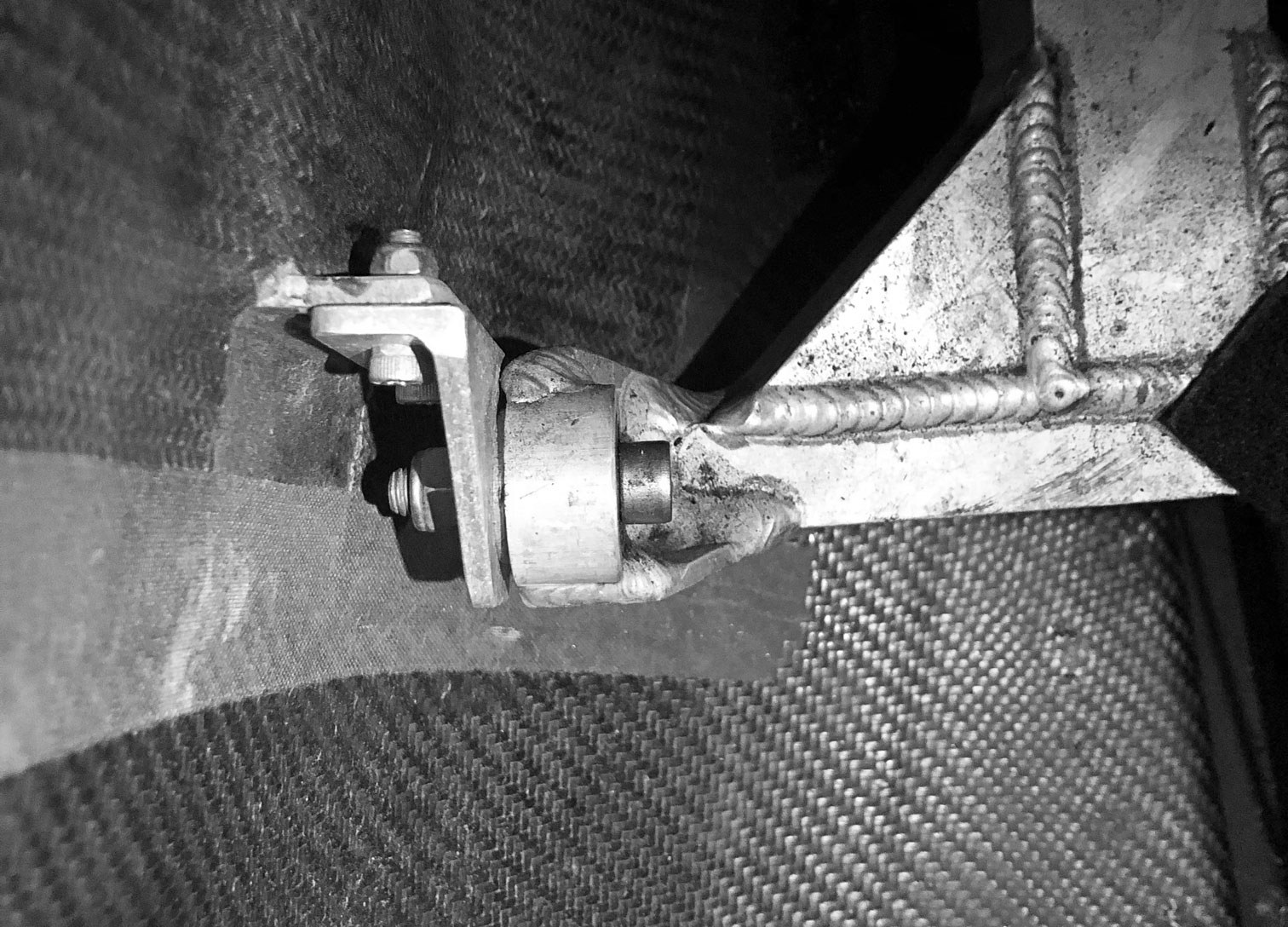

Taka-haarukkahan tässä on tälleen kiinni.
Ja molemmilla puolilla on prikat tuolla välissä - pitäiskö siis yrittää ängetä tonne oikeella lisäprikka tms. vai mitäkö tässä pitäisi tehdä? Mites tää oikeen reuna säätö voisi tapahtua.
Viestit: 7864
Onko nuiden pulttien reijät soikeat? Eli voiko sitä siirtää sivullepäin?
Jos voi niin siirrä ja sitten prikkoja oikeaan laitaan.
Jos ei ole niin viilaa soikeaksi?
