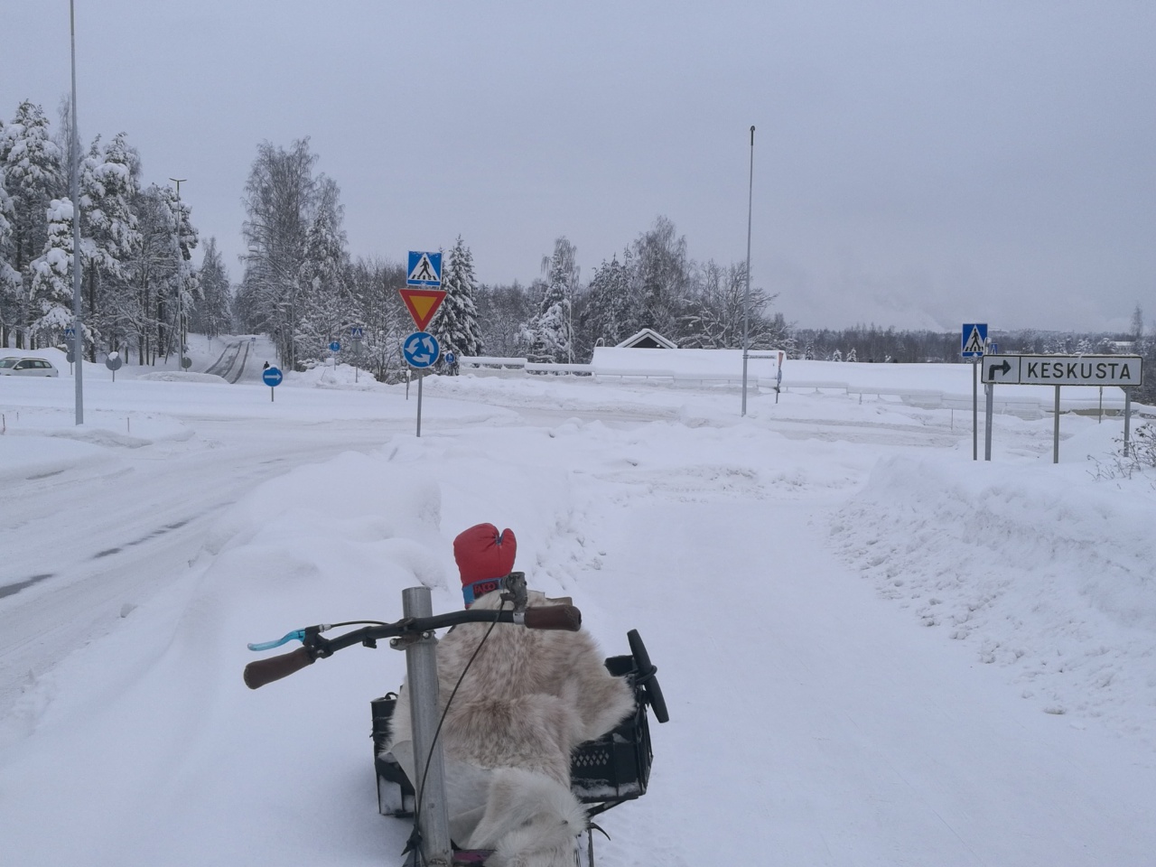

Lisää ympyräasiaa, ympyräkaupungista - Karhumäen viidentienristeyksen uudessa ympyrässä tänään ekaa kertaa. Hassusti oli yhdessä liittymän sisääntulossa jätetty kolmio, sen kevariliittymän jälkeen :? Muissa kolmio oli normaalisti, eli ennen kevaria. Liekkö vahinko - oisko vanha risteyksen kolmio jääny paikoilleen :?

Muistelen lukeneeni, että tämän ei pitäisi vaikuttaa väistämissääntöihin ympyrästä poistuvien tapauksessa, vaikka pyörätie olisi vähän kauempanakin itse ympyrästä. Tämä on kuitenkin vain tulkinta ja todennäköisesti kaikissa tapauksissa tulkitaan pyöräilijän tappioksi. :evil: Joka tapauksessa tällainen järjestely vaikuttaa ansalta.
Laita kysymys kuvan kanssa liikennesuunnittelijalle ja kysy, onko tosiaan tarkoitettu, että vain tuossa risteyksessä pyöräilijä joutuu väistämään ympyrään tulijaa, mutta muissa neljässä ei.
Noinhan se poistuvien ympyrästä poistuvien kohdalla on. Ympyrästä ei pääse pois kääntymättä ja tämän takia joutuu väistämään kevyttä liikennettä.

Ymmärtääkseni kysymys oli, joutuuko kiertoliittymään tuleva väistämään kelviä ajavaa vai ei. Jos siis kärkikolmio on vasta kelvin jälkeen. Ja miksi näin?
Mielestäni joutuu, ja tämä aiheuttaa säännöstöön koherenssivirheen, ja pahimmillaan onnettomuuksia. Epäjohdonmukaisuus aiheuttaa lisää epäjohdonmukaisuutta, mikä tekee pahaa ennustettavuudelle, joka on [liikenne]-turvallisuuden perusta. Siksi tuohon tärkeää puuttua.

Viidentienristeyksen liikenneympyrä
Laitan viel kuvan tästä ympyrästä, se väärin sijoitettu kolmio on joutsenonkatukyltin vieressä ja kevari kulkee sen oikealla puolen.
Ympyrä on syksyllä rakennettu ja luultavast jäi kesken. Aiemmin siinä oli ihan hirveen laaja liittymä, jossa pyöräilijän kannalta (ja autoilijan) hankalinta oli ajaa kuvan ottosuunnasta ja ylittää tuo Joutsenonkatu. Jos rinnalla tai takaa tuli auto, autoilija ei helpost ymmärrä, ett pyöräilijä voi ylittää tuosta kadun, eikä ymmärrä, ett autoilija on väistämisvelvollinen. Joutsenonkadulle on viel alamäki, käännös on loiva, joten vauhtia voi olla molemmilla riittävästi.
Ympyrällä eivät juurikaan saaneet tuota asiaa korjattua, ainut ett ympyrään tullessa on nyt kolmio, joka saattaa saada joitakin harvoja keventämään kaasua.
Noinkohan meillä on liikennesuunnittelijaa, oon alkanu epäillä :? Kaupungin sivuilla ei ainakaan oo yhteystietoja, no ei siellä taida olla muidenkaan - palaute lomake menee asiakaspalveluun ja sieltä etenee jos...
Viestit: 14207
Eikös tämä suoraan edessä oleva kolmiokin ole kuvassa poikittain ympyrän editse vievän pyörätien jälkeen. Siinäkin autoilijasaatanat pysähtyvät pyörätielle odottamaan ympyrään pääsyä ja alamäkeen vasemmalta tuleva pyöräilijä kiroaa. :evil:
Ympyrästä poistuva on aina "kääntyvä", siis väistämisvelvollinen pyörätien kulkijaan nähden. Täysin riippumatta kolmioiden sijainnista.
Viestit: 17895
Kyllä miusta tuo lähin kolmio on ennen kevaria, vaikea hahmottaa lumipenkkojen seasta
Tuo on muuten yksiselitteisesti laiton tapa toimia kolmiosta riippumatta. Kuitenkin se on yleinen käytäntö :evil:

Laitoin palautteen väärin sijoitetusta kolmiosta ja vastaus tuli nopeesti - lupasivat siirtää sen :)
Viestit: 14207
Hienoa, askel parempaan päin. Tällainen antaa toivoa, että virkamiehet sentään jotenkin reagoivat kansalaispalautteeseen. :D
