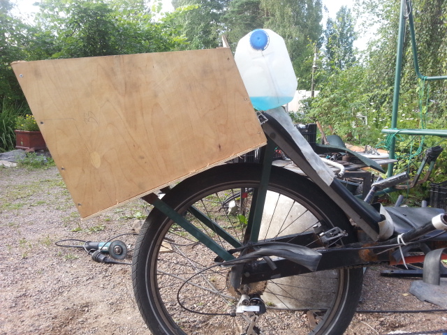

Re: MBB tandem 2WR
Tarakkaloota paikoillaan. Kanisteri oottaa koeistumista, olisko niskatuen paikka siinä. Jäi laatikon etureuna liian kauas, siihen ajattelin suoraan niskapehmustetta.

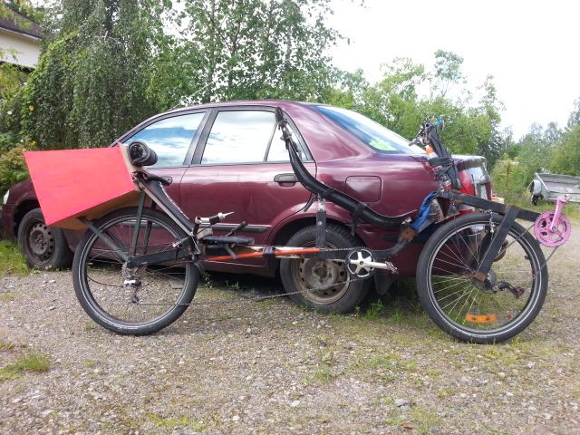

Re: MBB tandem 2WR
Väriä lootaan - niskatukena takana työkalupussukka (kaksoismerkitys). Jotain pientä säätöö viel, sitten valmis Ecotripille:)
Viestit: 14210
Re: MBB tandem 2WR
Toimivan näköinen peli –kaunis oikeastaan. Ennustan MBB-tandeminen invaasiota nojapyörägenreen. :)

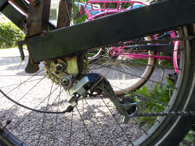

Re: MBB tandem 2WR
Pakka ja ketjut on uudet. Häkin varsi on jo käännetty osottamaan alas päin mutta pitää katsoa, missä kohtaa tuo ylempi rissa on.

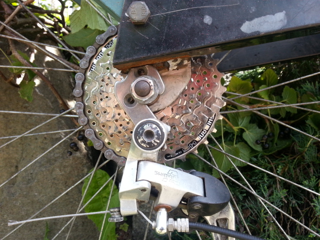

Viestit: 17896
Re: MBB tandem 2WR
Häkin asento tänään, Jorin mainitsema ruuvi kierretty pohjaan.
Viestit: 14210
Re: MBB tandem 2WR
Laita isoimmalle rattaalle ja ota uusi kuva, niin nähdään ylärissan sijainti. Pienillä rattailla tuo on nyt jo vähintään riittävän kaukana.

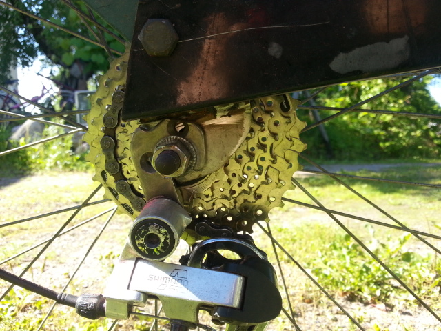

Viestit: 17896
Re: MBB tandem 2WR
Siinä isoimmalla rattaalla. Vaijerin suunta vaihdettu. Kampea pyörittäen vaihde vaihtui nätisti.
Viestit: 14210
Re: MBB tandem 2WR
Vaihda vielä vaijerin pään suunta vielä siten, että menee ulkopuolta pitkin tuonne reikään taakse (kuvassa vasemmalle) ja kääntyy sieltä takaisin päin reikään oikealle. Klunssi kiinni kuvassa oikealle puolelle reikää. Tämä siksi, ettei vedä vaijeri noin vinoon. Vino veto alkaa takellella ja on jäykkä vetää vaihde pienemmälle. Vaijerin terävän mutkan kohdalle jotain pehmusteeksi tai viilalla nurkka pyöreäksi.
