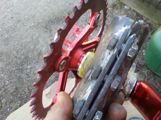

Tuo on huomattavasti helpompi tehdä ja tukevampi rakenne kuin siinä ensimmäisessä versiossa.
Viestit: 17966
Re: Muattava putkikamelj
Nyt tuli ketjulinjakin - uskaltaisinko sanoo "viimesenpäälle suora" 8) Vieläpä sillä keskiökasetilla jonka Jarkko siihen oli tarkoittanutkin :mrgreen:
Ensimmäinenkin oli riittävän tukeva eli lisätukevuudella ei ole merkitystä :wink:
Helpompi tekoisuus on kyllä plussaa. Näyttää saumakin nyt reiättömältä :roll:
Klemmarin kiristimien sauma pitää viel arvioida, kestääkö - aikasemmassa versiossa mälläsin siihen puikkotolkulla tavaraa, tässä on vaan yks sauma. Siitä johtuen nuo klemmarin latat kiristyy paljon lähemmäs toisiaan, ehkä sen takia kannattas laittaa lisää saumaa, ettei se klemmariputki taivu ja veny - kiristysvarat pois.
Kävi just niiku manasin, tana!#$!
Sananlaisella 5mm välyspalikalla tein tämänkin mutt rako menee kiristämällä kiinni :? Veteliskö lisähitsisauma lattoja kauemmas toisistaan?

Oisko ideaa hilpaista latat kokonaan mäkeen, ja pakoputkilemmarit/stauffit/kerkot kiristykseen.
En tiijä :? Kävin tuulettamassa päätäni toisella "automaattikamelilla" - muistelin Jukan laittaneen väljän klemmarin väliin ämpärimuovia, estäsköhän se tuon pyörähtämisen vai liukuuko klemmari muovinpinnalla?
Kaljatölkkiä? Alumiinin ja teräksen liitoksesta tahtoo tulla ajan kanssa liiankin pureva :twisted:

Vedin parisaumaa siihen viereen ja se veti lattoja kauemmas toisistaan - yhden Vuoksenlenkin kävin heittämässä, enkä saanut sitä pyörähtämään. Rakoakin lattojen välille jäi, eikä niitä täysillä oo kiinni vedetty.
Sovittiin ett laitan huomenna matkahuoltoon - jos tulee ongelmaa pyörähtämisen kanssa - Jarkko laittaa jotain väliin.
