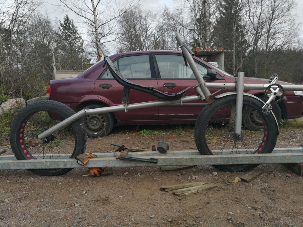

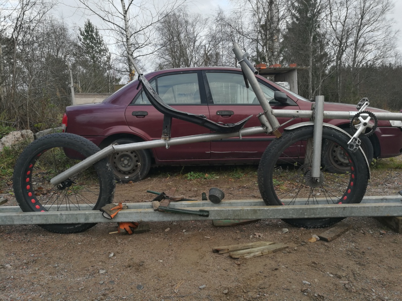

Haarukkaputki on puolessasääressä ku jalka on suorana, ei pitäs tuottaa ongelmaa. Penkki on kyllä korkeella, kai tuolla ajaa pystyy, niin kauan ku vanha jalka nousee penkin yli ;)
Re: MBB-tavaratandem
Jos se tuntuu korkealta, niin miten käy käytössä :? Lastattua tavarapyörää ei pidä yhtä helposti pystyssä kuin kilpuria.

Penkki kiinni, mukava jalkoja pyörittää - ei tunnu korkeelta, vielä.
Seuraavaks keskiö kelkka halki ja lemmareilla kiinni, ohkaustanko kiinni - ketjut ja vaihtaja, ni pääsis ajamaan :)
Viestit: 17981
En malttanu oottaa ketjujen asennusta, laskin tuon kotikadun loivan mäen alas. Hyvältä tuntu ohjaus -
kulmat, jätöt ym ilmeisesti siis kohdillaan. Keulakaan ei tunnu kaatuvan jyrkässä kääntelyssä kun taluttelin pyörää. Vieläkö tuo pitää tänään laittaa polkukuntoon :? Jonkinlaista innostumista havaittavissa ;)

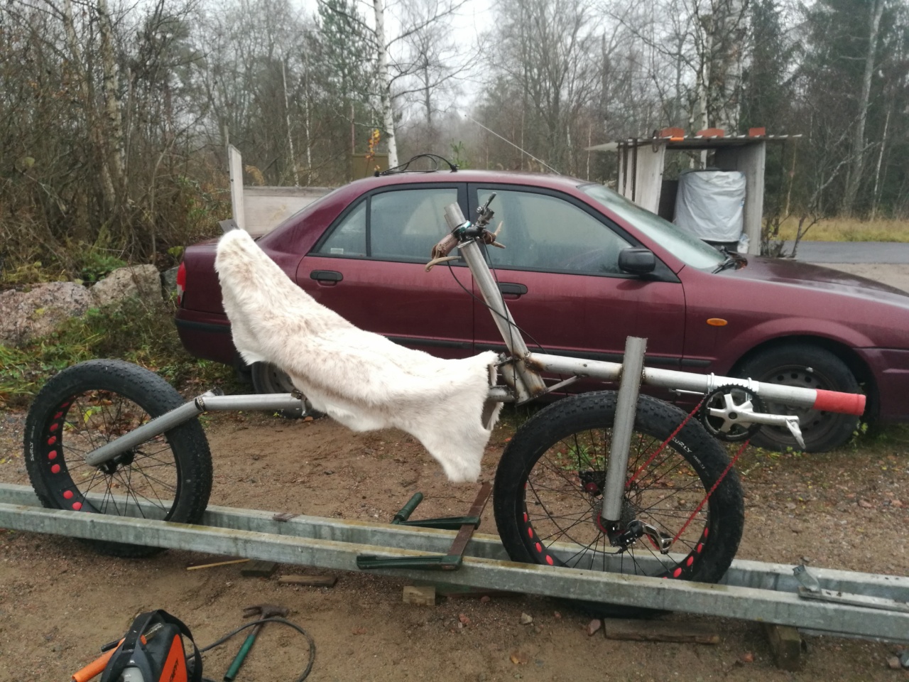

Jos pyörällä pitää nimi olla ;) taidan lähtee Petterin kanssa kylälle :)
Viestit: 17981
Hyvin pelas 8km kauppareissunkin. Etuvaloksi tyrkkäsin taskulampun, Petterin huulien väliin :mrgreen:
Ohjaukseltaan hiukan erilainen ku Terpalle tekemäni jos yhtään muistan sen ajo-ominaisuuksia. Tässä ei keula kaadu jyrkässäkään kurvissa, ohjaus ehkä vähän herkempi - johtusko vähän pystymmästä ohjauskulmasta? Ilman käsiä ajaminen tuon herkkyyden takia, aavistuksen vaikeempi. En löytäny, laitoinko mihinkään Terpan pyörän ratekisia mittoja ja kulmia?
Mutta hyvä tuli ku mummon jalasta 8)
Viestit: 14420
Onneksi olkoon taas kerran uudesta pyörästä. Kovin on taas tekijänsä näköinen – avara sylikulma. :mrgreen:
Petterihän tuo on aivan selvästi. Aika paljon on Petterin kuonolla mittaa. Säätövaraa on pitempijalkaisellekin. :)
PS. Otatko taas kuvan aivan suoraan sivulta, vähän kauempaa, niin päästään mittailemaan geometriaa kuvasta.
