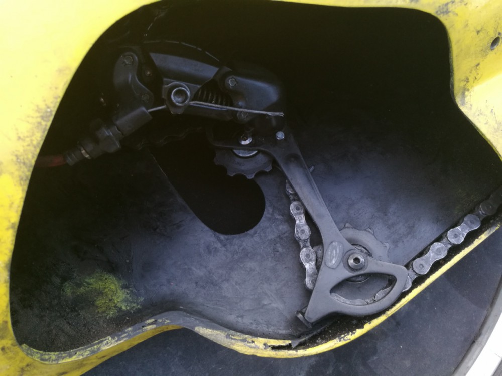

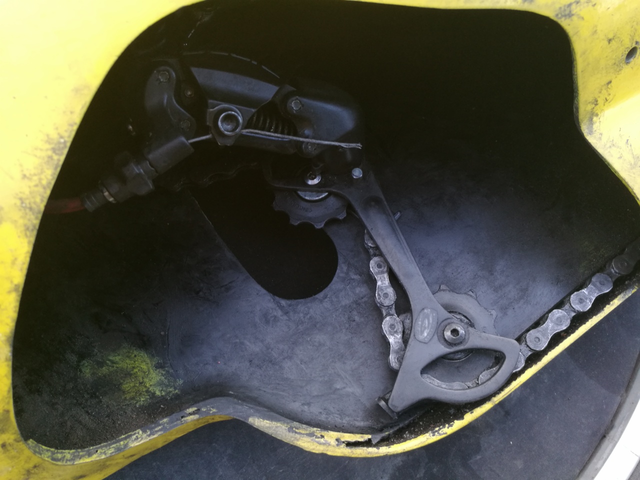

Ketju alko rutista ja hyppiä takana, kattelin onko mitään kulkeutunu ketjun väliin, ei näkyny - viimeset pari sataa metriä työnsin kotiin. Takavaihtaja näkösälleen, vähän aikaa ihmettelin, miten vaihtaja roikkuu noin alhaalla, kunnes huomasin, ketju oli hypänny toiselta rattaalta kokonaan pois. Rattaan kiinnityspultti oli löystyny - mitään ei tainnu särkyä, pitää vähän putsailla ja laittaa takas paikoilleen. Pirun kylmä ulkona pyörää purkaessa, tuulee sen verran kipakasti.
Viestit: 17996

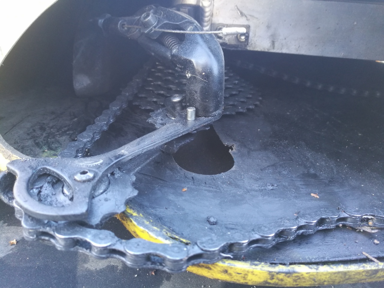

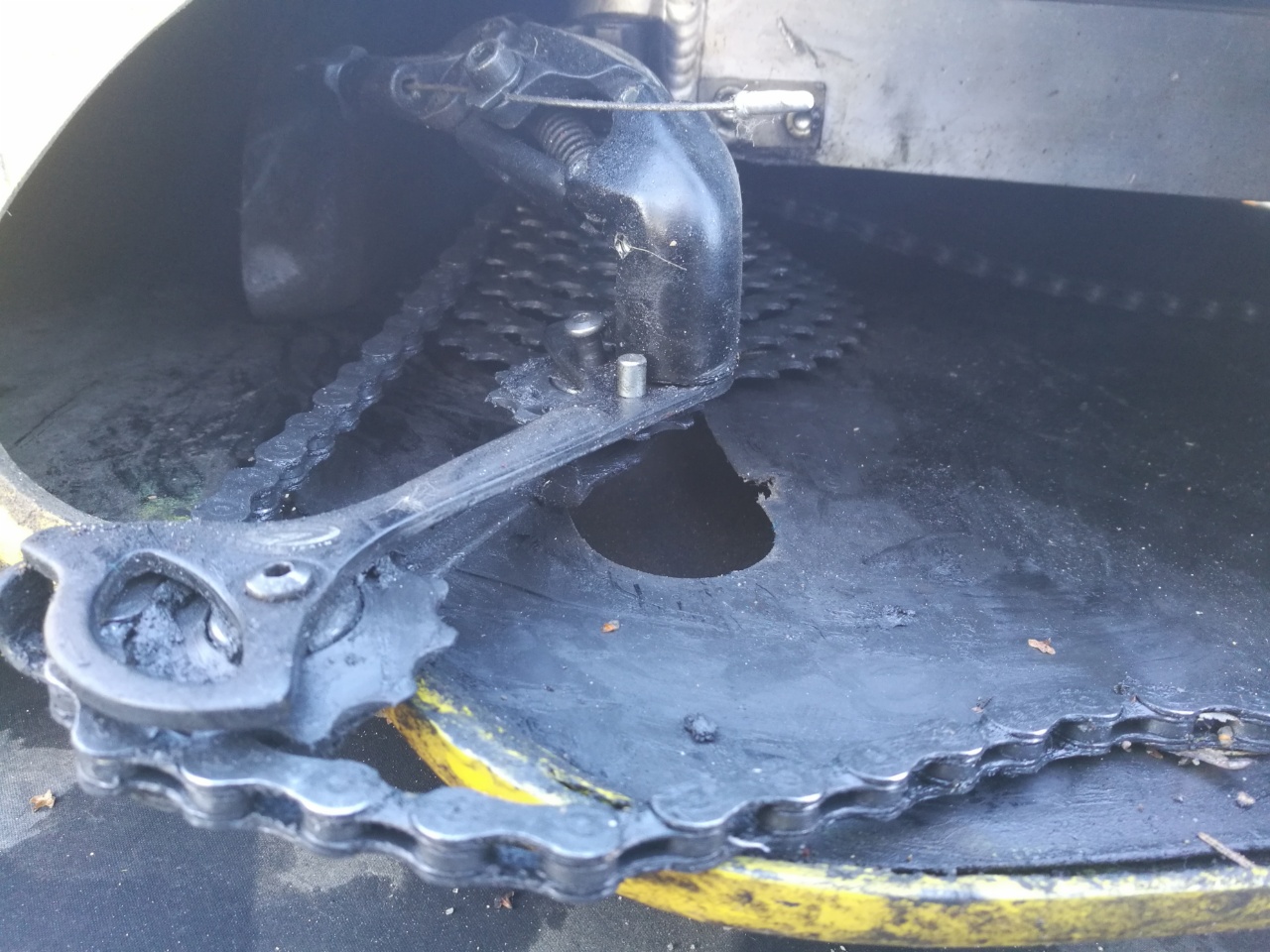

Kylläpä meinas pikkuhomma taas syödä miestä ja ottaa koville. Pirullinen keksintö tuo vaihtaja ku rissan pulttia ei pysty kiristämään jos ei samalla väännä vaihtajaa levälleen jousta vastaan :? Sitten vielä ketjun katkasu ja varsinkin liittäminen meni persiilleen. No nyt vissiinkin taas pelaa - testiajoo vailla.
