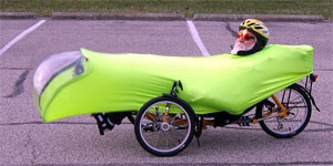

Paikoissa, joissa ilmanläpäisevyys on hyväksi. Pingotettua kangasta kannattaa käyttää vain siellä, missä tarvitaan aerodynaamisia muotoja ohjaamaan ilmaa.
Hyvä, että heität ajatuksia. Minä olin suunnitellut tekeväni pyöränkotelon retkipatjasta, mutta tuota "Pirkka-sukkahousuideaahan" voisi testata. Toki se kangaskin pitää johonkin pingottaa, joten jonkinlainen kehikko nyt on joka tapauksessa huoltojen edessä. Mutta, täytyypä miettiä, on taatusti hiljainen!
Pohjasta olen kyllä eri mieltä, sillä talvella on kiva, että pohjan kautta ei kylmä pääse sisään. Kantapää/istumaanmenoaukotkin olen ajatellut sulkevani kahdella limittäisellä kumilla, joista jalka/kantapää siis kinneriin astuessa/polkiessa hujahtaa mukavasti läpi, mutta aukko pysyy muuten tuulenpitävänä.
Heitelkää vaan ideoita, näitä on mukava lukea!
Jouta Quad Veltop katteella
Viestit: 14418
Re: Spectri (SpecBike tadpole trike) ja DIY-kangaskate
ajou kirjoitti:
Trikookankaita on myös tiiviitä, josta ei takuulla tuule läpi, kuten uimapukukankaat ja jopa vesitiiviitä, kuten märkäpuvut. Märkäpukukankaita on myös aivan ohuita.
Ideana tuossa on vain sen kankaan venyminen niin, ettei sitä tarvitse kiristää erikseen, mikä mahdollistaa mm. kinnerin pohjalle astumisen. Hygroskooppinen kuitumateriaali, kuten puuvilla on sekin hyvä tuote, jolla on mahdollista tehdä kosteutta ulos hengittävä pinta, josta ei kuitenkaan tuule läpi. Se ei kattorakenteena pidä vettä, sillä se pisaroi läpi, mutta lattiassa tämä on vain eduksi. :)
Viestit: 1662
No sitten! Mulle tuli trikoosta tosiaan mieleen se kauttimen etukangas tai sukkahousut.
Viestit: 14418
ajou kirjoitti:
No sitten! Mulle tuli trikoosta tosiaan mieleen se kauttimen etukangas tai sukkahousut. Kuva
Niinniin, vaikutusta oli tietenkin myös tuon kaiutinkankaan nimen tuomalla assosiaatiolla. :|

Entäs tää body sockissa käytettävä kangas?
https://lonniemorse.wordpress.com/
https://lonniemorse.wordpress.com/2011/ ... frame-faq/
Edit: Täältä voi etsiä kankaita Suomesta: https://www.shelbyoutdoor.com/
Pahimmillaan tuollainen vain on ruma.
Viestit: 17977
Rumuus on katsojan silmässä :mrgreen: Jätkä on kuitenkin komee 8)
Viestit: 6032
Eihän se komeus näy tommosen kondomin alta. :lol:

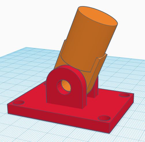

Yläohjauksen alapään 3D-hahmotelma. Punainen levy on 5mm paksua. Ehkä jopa alumiinista liian heppoista. Saati että tulostaisi.
Yläohjauksen alapää v1.JPG (40.17 KiB) Katsottu 4800 kertaa
Viestit: 4151
En näkis et alumiinista olis mitään ongelmaa, mut noi pystylaipat kaipaa kunnolla tuentaa oli tuo melkein mistä tahansa materiaalista. Onko joku syy ettei ne ulotu lähelle reunoja ja ole varustettu sivuttaisilla tuenta kolmiolla molemmin puolin tuota reikää?
