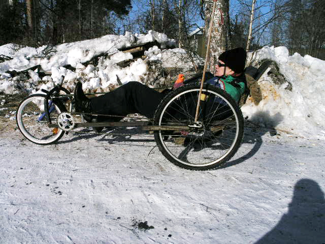

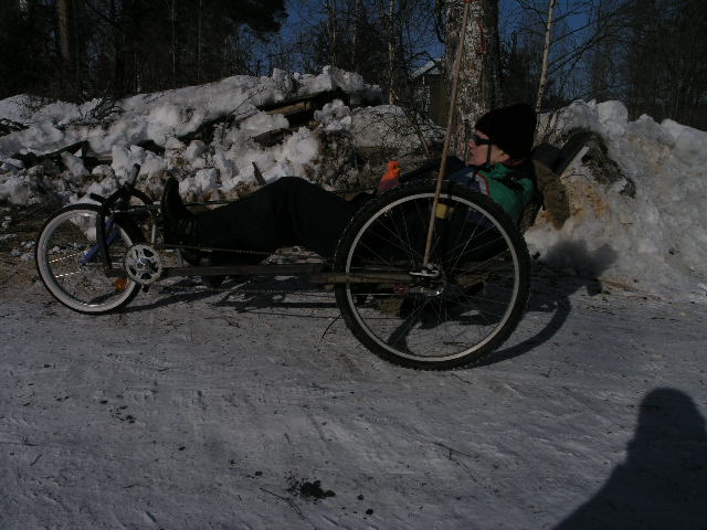

Kokeilin 559 kiekkoja taakse ja penkkiä vähän pystympään. Vaimolle ehkä joskus tehtävää pyörää ajatellen, samalla talviajo testiä kerkee vielä tekemään.

Kirjoittaja Hirven Noja
Mää vähä vaalensin tota kuvaa…
Ps. Poistan toki kuvan jos PW niin haluaa

Pojat tykkää vaaleista :wink: kiitos ! Miun pitää tykätä mummosta :D
10km koeajoo noilla 559 kiekoilla - rullahan se paremmin ku 406 koolla ja varsinkin pehmeistä pöpperöistä menee helpommin yli. Painopiste muuttu samalla niin ett ei enää keuli yhtä herkästi. Ei ollut ku yks vaihe käytössä kun tuosta navasta puuttuu ne vaihtaja osat.
Talviajossa vois olla hyvä valinta tälle pyörälle. Isojen kiekkojen kestävyydestä on varoteltu mutt hissukseen kun talvella kumminkin ajelee niin vois kestääkin.
Ulkonäöltään muuttu vieläkin hurjemman näköseksi. Näkeminen ja ehkä näkyminenkin liikenteessä parani hiukan.
