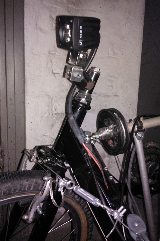

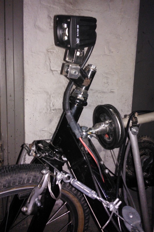

Pitkän haahailun jälkeen sain hankittua kunnollisen valaisimen SH18:aan:
Tarkempaa kuvaa täältä:
http://www.ikh.fi/documents/key20130209 ... T02_fi.pdf
LED 10 W, 9-50 V, 800 lumenia, 30 asteen valokiila, ST86021 (valokuvio spot)
Maksoi paikallisessa IKH:ssa liki 70 €. Omaa aivan uskomatoman tuntuisen valotehon.
En ole vielä päässyt kokeilemaan kunnolla ulkotiloissa, kun SH18:n sähkölaitteet taas vaihteeksi tekivät tenän. Löysin vian releestä, joka oli palanut. Uusi rele on tulossa parhaillaan Kuetronilta Keravalta.

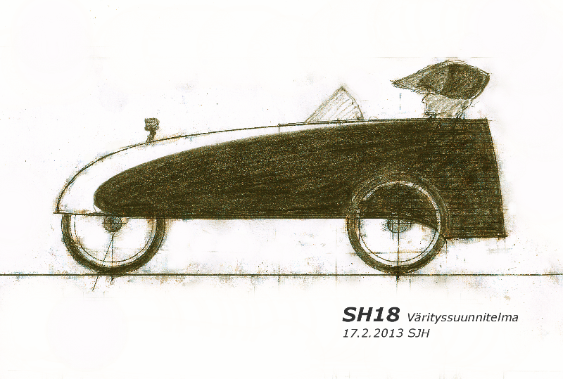

Olen pitkään pähkäillyt miten maalaisin SH18:n sen jälkeen kun riisuin edellisen punapäisen version. Tässä uusin versio:
Korin päällinen on myös vaalea, perä musta.

Ehdotus
Maalaa tuulilasin edessä oleva alue mattamustaksi heijastuksen välttämiseksi kuten,lentokoneissa ja ralliautoissa.
Mulla on samanlaisia ajatuksia kinnerin värityksestä, nyt kun se on hiilikuidun musta. Kesän aikana tuli palautetta heikosta näkyvyydestä. Mustalla asvaltilla näkyvuus on heikko. Eräs taiteilijasielu ehdotti, että ota mallia formuloista, useampaa väriä niin jo näkyy. Kuulemma picasalla tai jollain kuvankäsittelyohjelmalla saa mallailtua, mitä haluaa. Sitten vielä tämä, maalaako suoraan sivelemällä vai alkaako paklaamaan ja tasottaan ruiskumaalaukseen. Pinta kun ei ole autoon verrattavissa. Eikä pakkelia viittis kilokaupalla levitellä. Mietintämyssy päähän.
Re: SH18
Voihan ne teipata , helpo vaihtaa kuosia tarvittaessa. :wink:
Re: SH18

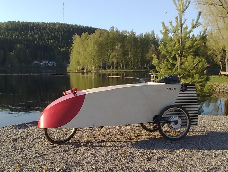

Joo, SH18 olikin jo aiemmin teipattu kontaktimuovilla tämän näköiseksi:
Mutta rupesi jotenkin ärsyttämään nuo värit ja revin teipit pois.
Jatkossakin kyllä olen ajattellut tehdä värityksen teippaamalla. Onneksi pinnat ovat pääosin vain yhteen suuntaan taivutetut. Useampaan suuntaan taipuvissa pinnoissa ei leveät teippaukset oikein hyvin onnistu. Kittauksia ja silotuksia ei tarvi tehdä, kun pinnat ovat sileätä ohutviiluvaneria.
Olen ajatellut kyllä tuota kannen tummentamista häikäisyn ehkäisemiseksi, mutta toistaiseksi en ole huomannut minkäänlaista haitallista häikäisyä. Katsekorkeus on niin matalalla, kannesta näkyy vain pieni kaista.
Re: SH18
Ja kun käyttää heijastin teippiä niin näkyy hämärässä/pimeässäkin ;)
No, tärkeintä lienee se, että käyttää edes osittain kirkkaita värejä. Tummat sävyt hukkuu taustaan vaikka olisi kuinka villit kuviot

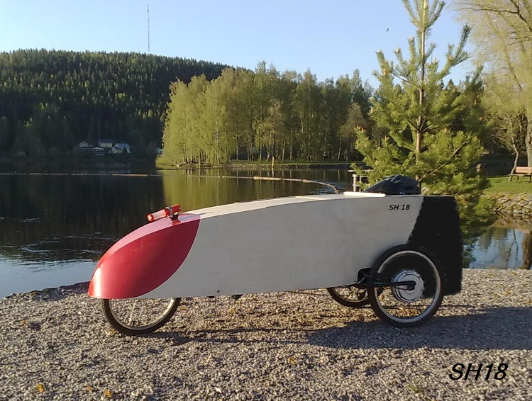

Pitkän pähkäilyn jälkeen olen ajatellut palauttaa punaisen pään SH18:n keulaan ja käsitellä mustaksi takapään ilman raidoitusta, joka varsinkin videoissa oli kovasti häiritsevä: http://www.youtube.com/watch?v=P8iB-9WQO_Y
Re: SH18
Hyvä valinta. Minä ehdin jo niin tottua tuohon alkuperäiseen punanenäväritykseen, että en oikein osannut kuvitellakaan mitään muuta. Tai siis, muut versiot näyttivät huonommalta. Rohkaisen teippaamaan suunnitelman mukaan. :)
Peräpeili täysmustana saattaisi näyttää paremmalta, ja turvallisemmalta myös, mopoautoista tutun hitaan ajoneuvon kolmion kanssa. En suinkaan tarkoita, että pyörä on hidas, mutta suhteellisesti maantiellä hitaammasta päästä. :mrgreen:

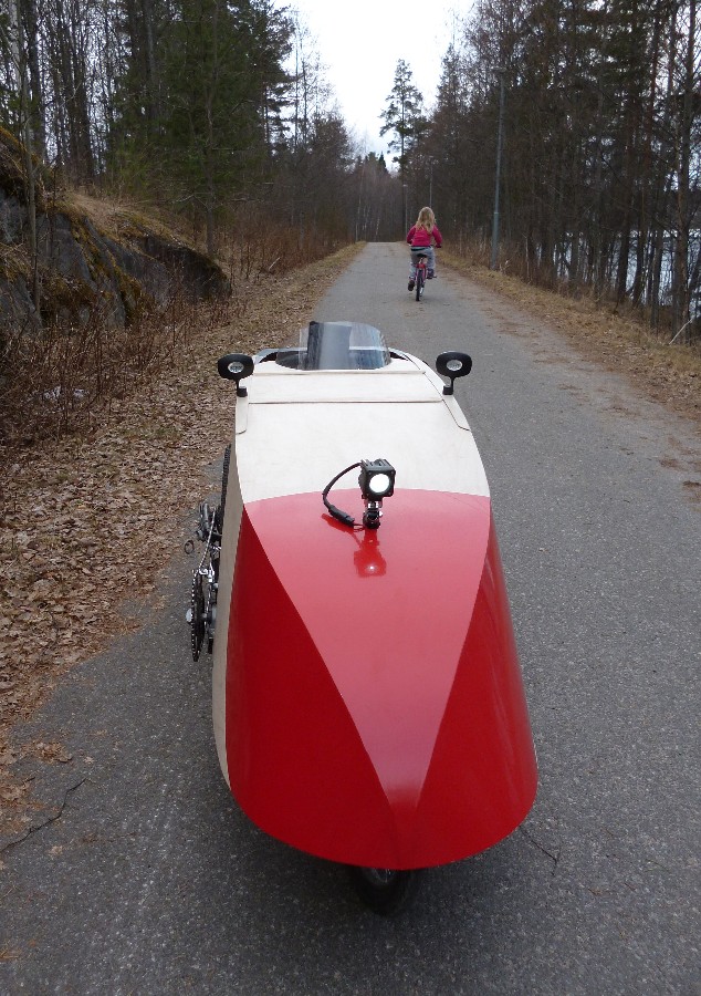

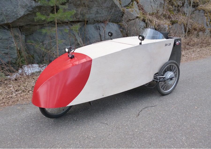

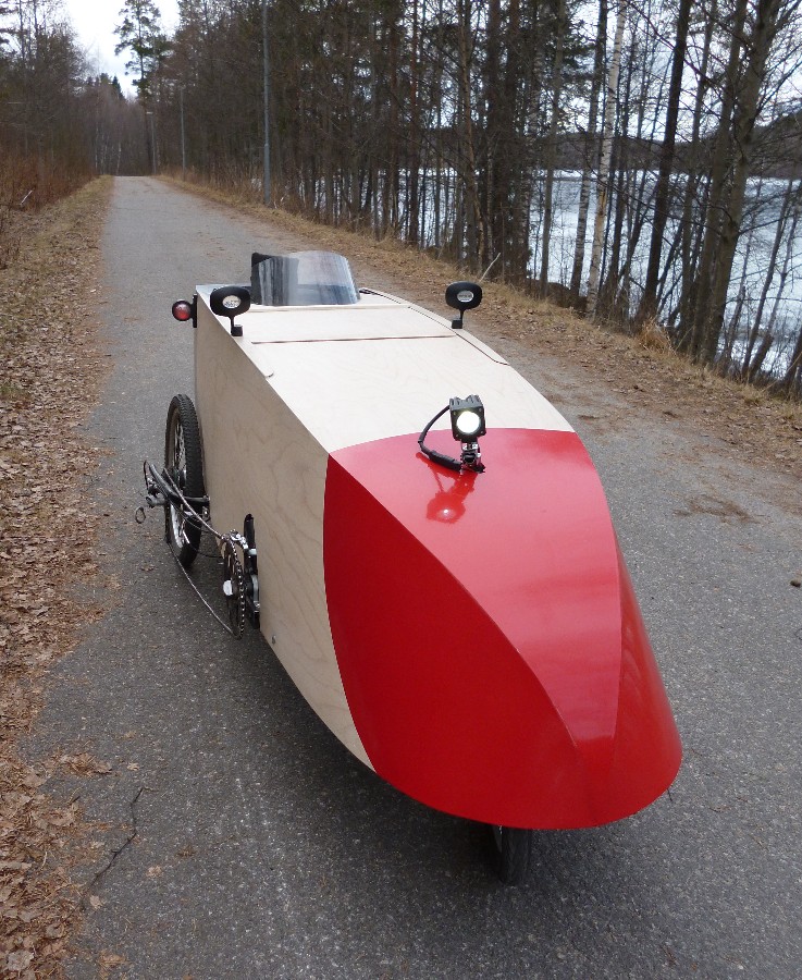

Palautin SH18:aan punaisen pään, jonka olin repinyt pois ja laitoin perän kokomustaksi.

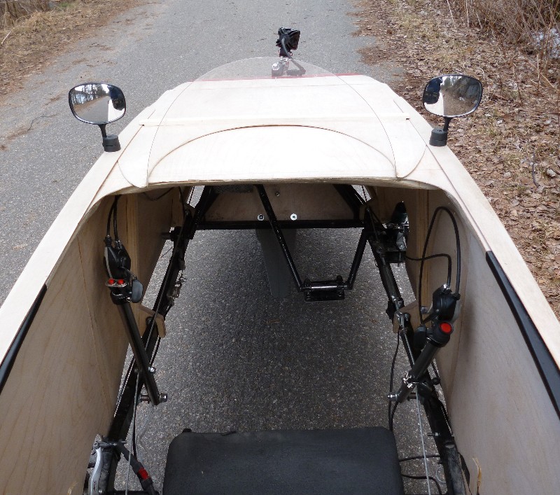

Löysin Jyväskylän Motonetistä kätevästi kiinnitettävät ja aika hyvät peräpeilit.
Mietin pitkään ja tein erilaisia vaihtoehtoja suuntavilkkujen katkaisijoiksi. Päädyin ratkaisuun, jossa kummallekin vilkulle on oma nappulansa, jotka ovat nuo kaksi punaista pistettä vasemmassa ohjaussauvassa. Peukalolla voi painella suuntamerkkiä irroittamatta kättä ohjaustangosta. Oikeassa sauvassa oleva punainen nappula on moottorin on/off-katkaisin, jota myös voi painaa irroittamatta kättä ohjaussauvasta.
Nyt toimii koko peli aika hyvin. Täytyy vappuna lähteä kruisaileen keskustaan. :mrgreen:
