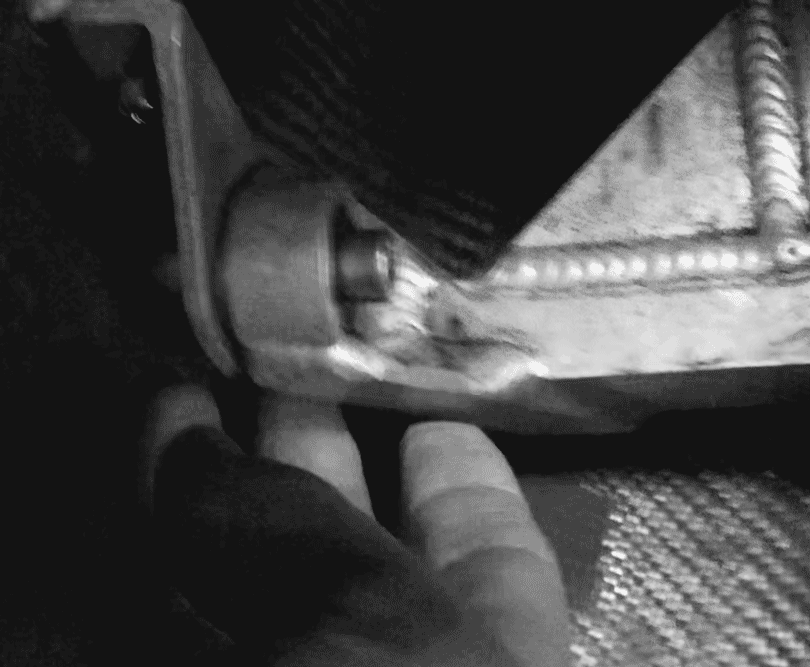

Vilijami kirjoitti: 22 Touko 2021, 21:54
Onko nuiden pulttien reijät soikeat? Eli voiko sitä siirtää sivullepäin?
Jos voi niin siirrä ja sitten prikkoja oikeaan laitaan.
Jos ei ole niin viilaa soikeaksi?
Noin minä tekisin, kuten Vilijami ehdotti. Viilaisin heilurin akselitappien kiinnityskonsolien pulttien reikiä parempaan suuntaan soikeiksi. Vähemmällä pääsee, kun viilaa, paitsi niin, että koko kiekko siirtyy väljemmille vesille, myös niin, että kallistuu yläreunastaan sinne lokarikuilun keskelle päin. :?
Se kallistaminen saattaisi riittää ihan ilman viilaamistakin reikien nykyisillä välyksillä.
Kannattaa siis ensin kokeilla pelkästään löysäämällä nuo Vilijamin merkkaamat pultit, laittaa kapula renkaan ja lokasuojan väliin tekemään tilaa, ja sitten kiristää nuo ruuvit takaisin kireälle. Saattaa riittä ihan tuollainen helppo korjaus. JOs ei riitä, sitten pyöröviila käteen. :)
Arvaisin tuon akselinpäävideon perusteella, että vain tuo ulosvetokierre on osunut hieman sivuun ja vinoon ja vähän väljä kierretanko vielä korostaa sitä. Myös aluslevy on hieman väljässä reiässään sivussa korostamassa kieppumista. Hyvä se on. Ei muuta kuin kovaa ajoa. :D

jori kirjoitti: 23 Touko 2021, 11:43
Käyn savustamassa kalaa ja sit koklaan ja raportoin.
Carbon-Strada- 93 [Pastori]
Tämä takalinkku onkin tälleen säädettävissä.
Tuolla sen saa säädettyä sinne lokarin keskelle.
Mahtaako säädöllä sitten saada takakiekon pahastikin jurnuttamaan väärään suuntaan. Pitäisköhän ihan käydä testiajolla.
Muutin ketjun nimeä että löydän tämän itse helpommin. Alkaa näitä Stradoja olla jo niin paljon :)
Viestit: 14205
Re: Carbon-Strada- 93 [Pastori]
No nyt on säätövaraa, mutta tuo videon säätö vaikuttaa vain kulma-asentoon, ei sivusijaintiin, paitsi mitä rotaatio siirtää. Ne Vilijamin pultit siirtävät translaatiolla.
Nyt pitäisi vain huolehtia siitä, että takapyörä ampuu tasan etupyörien puoliväliin. Siksi yaw rotaatiota ei varsinaisesti voi käyttää siirtämään takakiekkoa sivusuunnassa. Roll rotaatio on mahdollinen, mutta sitäkin Kuva

Itse taistelin saman ongelman kanssa omassa Stradassa. Itse ratkaisin ongelman seuraavasti:
Ensin lisäsin 3,5mm alumiini aluslevyjä swingin ja pakan väliin. Tuollahan sai kyllä tilaa renkaalle, mutta vaihtaja ei enää nostanut ketjua isoimmalle lehdelle. Otin säätöprikat pois ja seuraavana säädettiin vannekehää 5mm vasemmalle, pinnoja löysäämällä oikealta puolelta ja kiristämällä vasemmalta puolelta. Eli säädön jälkeen vannekehä on 5mm vasemmalla, verrattuna napaan.

Pastori kirjoitti: 23 Touko 2021, 18:13
Kun vaihdoin sen Pohjois-Karjalan nojapyöräkokoontumisen jälkeen omasta kinneristäni sen takapyörän swingarmin, niin mä kiristin tuon mielestäni oikealle kohdalle silleen, että kinneri oli kohtisuoraan kyljellään lattiaan nähden. Sitten pinosin sanomalehtiä yms sille renkaan alapuolelle. Pinosin niitä niin kauan, että takaripustus retkotti niin, että vanteen kyljestä oli millimetrin tarkkuudella yhtä pitkä matka koteloon molemmin puolin. Sitten laitoin pultit heppiin, otin lehdet pois ja tarkastin mitat. Täsmäsivät. Kiristin haluttuun kireyteen ja vielä yksi mittaus. Täsmäsi.
