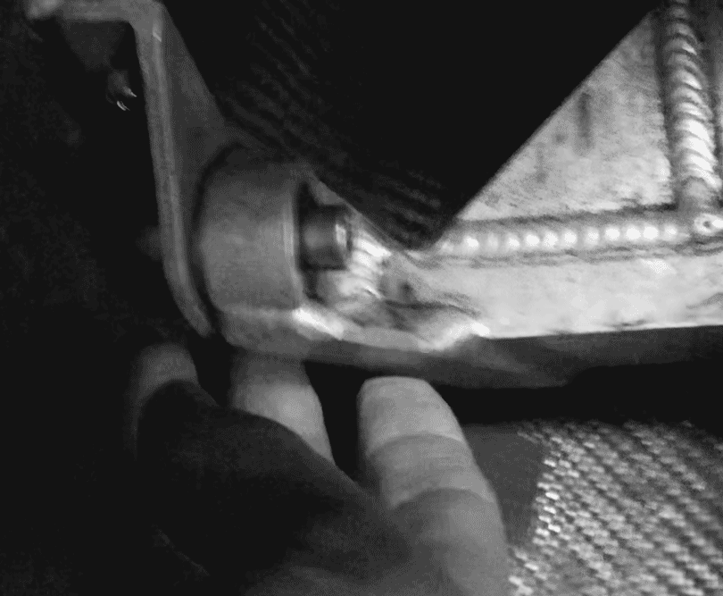

Tämä takalinkku onkin tälleen säädettävissä.
Tuolla sen saa säädettyä sinne lokarin keskelle.
Mahtaako säädöllä sitten saada takakiekon pahastikin jurnuttamaan väärään suuntaan. Pitäisköhän ihan käydä testiajolla.
Muutin ketjun nimeä että löydän tämän itse helpommin. Alkaa näitä Stradoja olla jo niin paljon :)
Re: Carbon-Strada- 93 [Pastori]
Lähetetty: 23 Touko 2021, 18:51
No nyt on säätövaraa, mutta tuo videon säätö vaikuttaa vain kulma-asentoon, ei sivusijaintiin, paitsi mitä rotaatio siirtää. Ne Vilijamin pultit siirtävät translaatiolla.
Nyt pitäisi vain huolehtia siitä, että takapyörä ampuu tasan etupyörien puoliväliin. Siksi yaw rotaatiota ei varsinaisesti voi käyttää siirtämään takakiekkoa sivusuunnassa. Roll rotaatio on mahdollinen, mutta sitäkin Kuva

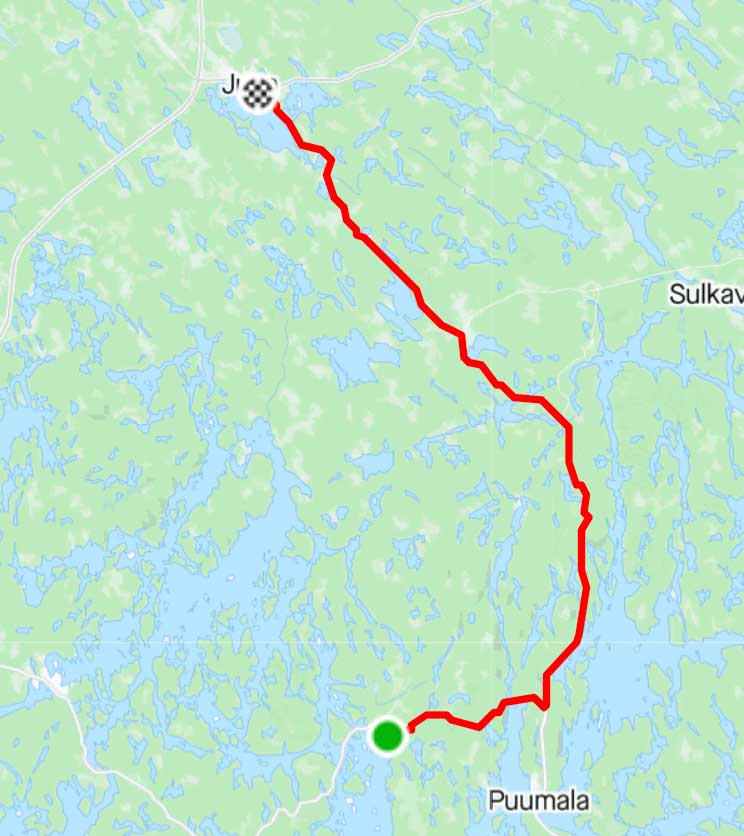

Juva-Pistohiekka 57km 672m
Ajelen nykyään merkittävän paljon tuolla Juvan tienoolla. Verrattuna Joensuun ympäristöön on siellä näppituntumalta nousumetrejä noin kolminkertaisesti.
Tuli mieleen että pitäiskö tässä alkaa pohtia sähköapua - jos vaikka kuuskytvuotislahjaksi itelle?
Saiskohan sen kätevästi takakiekkoon - vain onko se etupään voimansiirtoon laitettava vaan kätevin?
