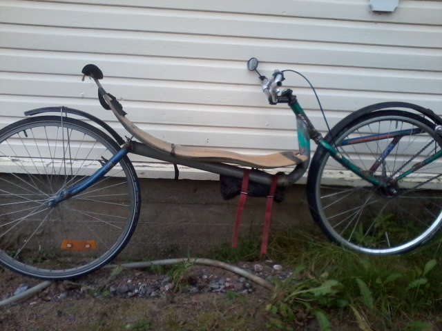

2014-09-26 13.29.42.jpg (198.44 KiB) Katsottu 4702 kertaa
Laitetaan ny kuvakin lokareiden kanssa, takalokari jäi vähän lyhkäseks, lätäköistä ajaessa ruikkaa vettä niskaan mutt hiekkaa ei enää kauheesti kerry kuontaloon. Edestäpäin hiekan ja veden lento loppu kokonaan, pystyn ajamaan ilman laseja - aiemmin ei ollu mahollista, hiekkamyrskyssä.
Re: kääntyväkeskiöistä yrittämään
Ei kait tuon takalokarin tartte rungosta lähteä. Jättää välin, niin pää säilyy puhtaana.
Tää pyörä on kyllä tosi hieno funktionaalisuudessaan. Ei mitään turhaa :)
Joo, tuli vaan laitettua se noin ku kiinnike oli helppo pultata noin - pittää jossain vaiheessa kiinnittää se niin ett yltää vähän taaemmaks.
