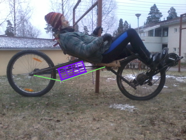

Kokeilin tuon viimesen kuvan jälkeen parikertaa pidentää naruja ja koeajo perään. Ensimmäisen pidennyksen jälkeen ei suurta eroa, ohjauskulmassa - silminnähden, eikä ajossa muuta - paremmin pysy penkillä.
Mutta sitten kun vielä vähän annoin löysää, takahaarukka notkahtaa reilusti taakse, ohjauskulmaan selvä muutos ja ajo muuttuu raskaammaks ja vaikeemmaks. Kun haarukka menee määrätyn kohdan yli, luultavasti kuskin paino vielä siirtää sitä kauemmas koska narujen vetokulma on niin pieni - saalingit saattas olla paikallaan.
Re: Räyhäkkä MBB Talveksi ja soralle
Jalat rupeaa ainakin perää laskiessa jossain vaiheessa kaatamaan keulaa. Negatiivisen jätön pienetessä sen keskittävä vaikutus vähenee ja jalat nousee samalla enemmän ohjausakselin päälle. Loivalla kulmalla ohjauskumi vois auttaa. Pystyllä tuskin.
Tuo kuormaliina on aika venyvää. Ainakin tässä (alkuperäisessä) kuvassa nivelkulmat ovat niin suuret, että ilman muuta tarvitset saalingin. Tuossa voisi harkita saalingiksi jonkinlaista tavaratelinettä tuohon renkaiden väliin alle. Jos vielä olisi olemassa jossain, minä kokeilisin kaljakorilla tai leipomolaatikolla, jonka työntäisin rungon ja hinajänteen väliin ja köyttäisin kiinni haarukan taaempaan poikkirautaan.
Aika venymätöntä se on oikein mitoitettuna :wink:
Nostoliinalla joka on samaa materiaalia kuin kuormaliinat on venymä käytössä enintään 2-3%. Niissä on varmuuskerroin 7. Virallisella kuormaliinalla kerroin on 2 ja epävirallisella se voi olla pahimmllaan 0,xx :shock: Teräskin venyy kivasti alimitoitettuna - ennen kuin katkeaa :roll:
Tuossa käytössä vaikkapa vain 2% venymä vastaa takapyöräna joustoliikkeenä 123 mm. (hihnan venyvä pituus 980 mm nivelen etäisyys hihnalinjasta 120 mm, nivelen etäisyys päästä 750mm > välityssuhde 6,3) On se minusta aika joustava. Tuo on siis laskettu 2% venymällä ja kuvan tilanteessa, jossa dynaaminen kuormitus puuttuu. Töyssyssä tuo välityssuhde suurenee tuosta vielä melkoisesti, jolloin saattaa käydä niin, että nivel nuljahtaa alapuolelle ja perä romahtaa. Leipomolaaitkko pienentää välityssuhteen tuonne 3-4 välille ja muuttaa jousitusmekanismin niin, ettei painuma suurenna välityssuhdetta (läheskään niin paljon) kuin ilman laatikkoa.
Siis loistava jousitus kunhan mitoittaa liinat niin että kokonaiskuorma ei ylitä missään tilanteessa seitsemäsosaa liinojen murtolujudesta :wink:
Noilla suhteilla ja 30 kg:n takapyöräpainolla 2-3% jousto saavutetaan yhdellä 1323 kg:n murtolujuisella liinalla. Dynaaminen kuorma on luultavasi moninkertainen tuohon nähden.
Biltsun tuollaisella ohuella liinalla on murtolujuus 350kg. Kaksinkertaisena siis 700kg. Liina on nykyisin siis pahasti alimitoitettu. Huomattavasti paksummat liinat tai koppa kaljaa muuttaa tilanteen :D

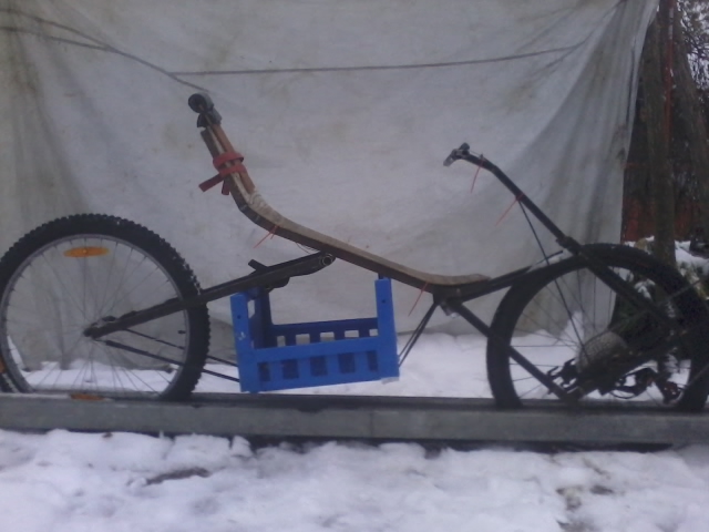

Ensimmäinen nurkista löytynyt laatikko oli maitolaatikko, vähän liian iso - tukeutuu etureunastaan penkkiin ja takaa haarukkaan.
Toimi kyllä noinkin, lyhyen ajon perusteella. Luulen ett joudun tukemaan laatikon päätyjä jos tuota lootaa meinaan käyttää, koska maitolaatikon sivut ei oo yhtä korkeet ku päädyt.
Hyvä kauppakassi tuosta tulis noin.

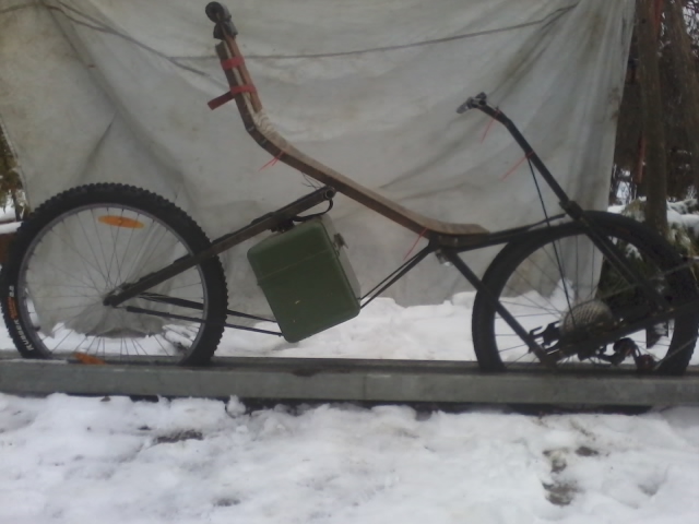

2014-11-24 08.51.25.jpg (133.18 KiB) Katsottu 3158 kertaa
Haa, hieno tavarapyörä. :D
Maitolaatikon etureuna joutunee aika koville, jollei ole tukevasti kiinni istuimessa. Hihna painaa sitä ylös ja istuin on aika vinossa tuota voimaa vastaanottamaan. Jos ei vielä ole, laita tukiremmi laatikon etukahvasta istuimeen kiinni niin, ettei etureuna pääse luistamaan taaemmas istuimen alapintaa pitkin. Hihna laatikon kahvasta kiinni etu-alasuuntaan lähimpään istiumen poikkirautaan. Takahaarukassa laatikon kahva taitaakin olla jo kiinni. Kannattaa myös teipata kahvareikä umpeen, ettei eturengas heitä kuraa kuormasi päälle. Takakura onkin sitten vaikeampi blokata, mutta kannattanee miettiä jonkinlaista roiskesuojaa sinnekin. Etuviistoon kuitenkin onneksi vähemmän heittää.
Viestit: 17968
Tällä hetkellä takareuna on kovimmilla, koska se on hirtetty haarukan poikkiputkeen joka edessäpäin. Tarttee vähän tukea sitä, heitin vaan eilen pimeessä paikoilleen.
Muovikassi saa toimia roiskesuojana alkuun.
