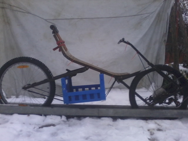

Lähetetty: 23 Marras 2014, 16:32
Kirjoittaja PW
Ensimmäinen nurkista löytynyt laatikko oli maitolaatikko, vähän liian iso - tukeutuu etureunastaan penkkiin ja takaa haarukkaan.
Toimi kyllä noinkin, lyhyen ajon perusteella. Luulen ett joudun tukemaan laatikon päätyjä jos tuota lootaa meinaan käyttää, koska maitolaatikon sivut ei oo yhtä korkeet ku päädyt.
Hyvä kauppakassi tuosta tulis noin.

Lähetetty: 24 Marras 2014, 08:53
Kirjoittaja PW
2014-11-24 08.51.25.jpg (133.18 KiB) Katsottu 3204 kertaa
Re: Räyhäkkä MBB Talveksi ja soralle
Lähetetty: 24 Marras 2014, 09:13
Haa, hieno tavarapyörä. :D
Maitolaatikon etureuna joutunee aika koville, jollei ole tukevasti kiinni istuimessa. Hihna painaa sitä ylös ja istuin on aika vinossa tuota voimaa vastaanottamaan. Jos ei vielä ole, laita tukiremmi laatikon etukahvasta istuimeen kiinni niin, ettei etureuna pääse luistamaan taaemmas istuimen alapintaa pitkin. Hihna laatikon kahvasta kiinni etu-alasuuntaan lähimpään istiumen poikkirautaan. Takahaarukassa laatikon kahva taitaakin olla jo kiinni. Kannattaa myös teipata kahvareikä umpeen, ettei eturengas heitä kuraa kuormasi päälle. Takakura onkin sitten vaikeampi blokata, mutta kannattanee miettiä jonkinlaista roiskesuojaa sinnekin. Etuviistoon kuitenkin onneksi vähemmän heittää.
Lähetetty: 24 Marras 2014, 09:40
Kirjoittaja PW
Tällä hetkellä takareuna on kovimmilla, koska se on hirtetty haarukan poikkiputkeen joka edessäpäin. Tarttee vähän tukea sitä, heitin vaan eilen pimeessä paikoilleen.
Muovikassi saa toimia roiskesuojana alkuun.

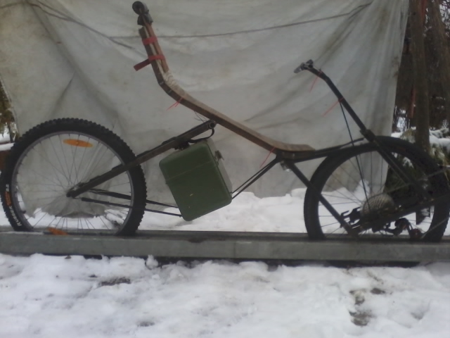

Lähetetty: 24 Marras 2014, 10:32
Kirjoittaja PW
2014-11-24 10.28.38.jpg (129.12 KiB) Katsottu 3146 kertaa
Löyty tuommonen peltinen umpilaatikko, kokeilen sitä.
