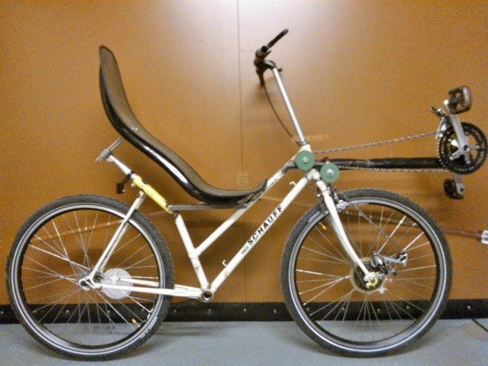

Samaten ohjaus ei keskitä olleskaan. Pyöränkulmat syynä?
Minusta tuossa ei ole niiden osalta ainakaan mitään vikaa. Nojakissa tuo tuntuma vaan erilainen ja vaatii totuttelua. Tietenkin voisi katsoa takaapäin että renkaat ovat linjassa.
Akseliväli on aika lyhyt - ohjaus voi tuntuu aluks levottomalta, pystypyörään verrattuna.
Etuvetonen sais tosiaan olla mahollisimman etupainonen, ettei sudi - varsinkin näin talvella. Penkkiä eteenpäin tai takakiekkoo taaksepäin.
Tuolla kun aikas ajelet, niin sitten tiedät minkälaisen seuraavaks haluut tehdä.

Kuva Hieno peli vähällä vaivalla. :D
Jättö on suurehko, joten keskittävyys toimii vain suuremmilla nopeuksilla. Ei siitä muuta haittaa ole. Tietenkin noin vinossa ohjausakselissa voi tuon ikäisessä pyörässä olla jo laakerivikaakin, varsinkin, jos etupuomi on hitsattu ilman laarerien irrottamista. Mikä on etupuomin putken mitat ja millainen kampikeskiön kiinnitys. Detalji-kuva kampikeskiöstä olisi kiva.
Paasaisin vielä tässäkin yhteydessä vetävän puolen ketjun taittopyörän koon merkityksestä. Isompi taittopyörä, joka tietenkin täytyy laakeroida emäputken etupuolelle, jottei ketjulinja alas rattaille mene pois ohjausakselin linjasta, pitää vähemmän ääntä ja säästää polkemistehoa pienemmän häviötehonsa takia. Kyllä tuolla pienelläkin silti ajamaan pääsee. PWkin on ajellut tuhansia kilometrejä melko pienellä vetävän ketjun taittopyörällä. -Pirunmoista vauhtia kaiken lisäksi.

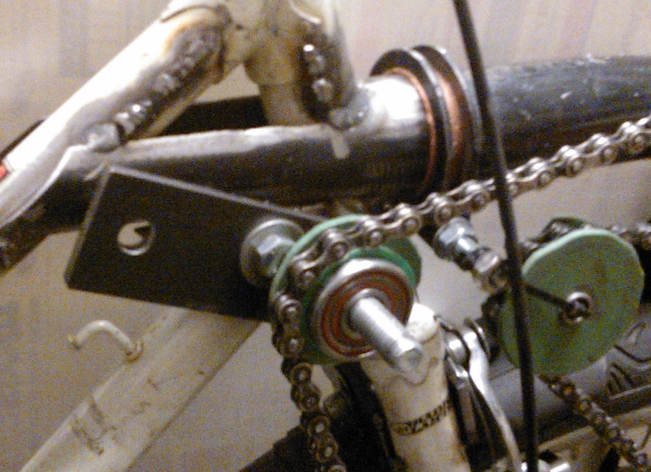

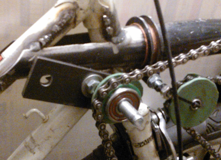

No niin, laatuaikaa tallissa ja pari kuvaa lisää.
Etupää taisi nousta n. 4 senttiä kun oikaisin haarukkaa, ja samalla lisäsi emäputken kallistumaa. Laakerit on OK.
Ajaessa ohjaustangon vatkaus tuntui samalta kuin ostoskärryn renkaan vapina.

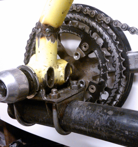

Poljinpuomi oli siis 45mm putkea, pituus on sopiva. :)
Painoa muuten tällä hetkellä 18kg, en ole raudassa säästellyt.
Onkohan tuosta mitään apua että poljinpuomi tukeutuu myös taaempaan runkoputkeen, vai onko sillä vaan plasebo-vaikutus?
Täytyy vielä korostaa että pakettia on tarkoitus siistiä kunhan saan osien paikat mallattua kohdalleen.
Esim. paluurissan nippusideripustus poistuu.
Keskiö tuli hitsattua liian pystyyn, siksi putkea taitettu että vaihtaja toimii.

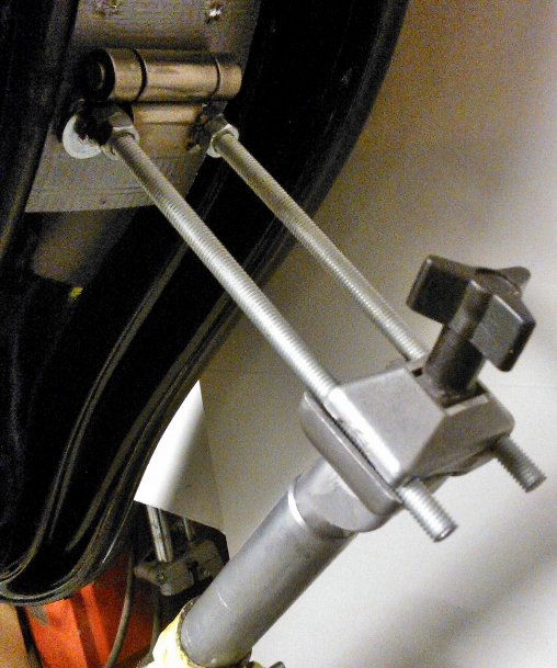

Ketju metallista rullaa vasten pitää mukavaa helinää, muovirulla työn alla.

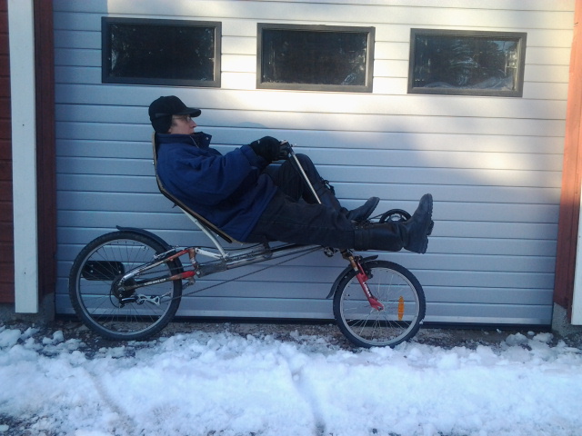

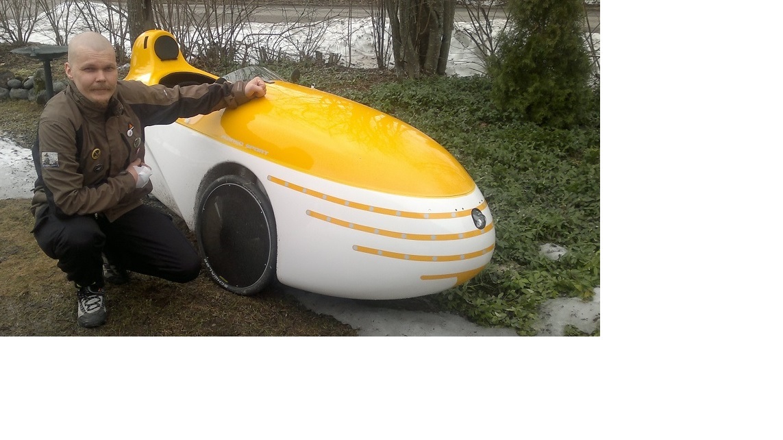

Tänään otettiin säätämisen ohessa poseerauskuvia teemalla mies ja Mango ja tuossa kuski näyttää mahdollisimman vähän huonolta :mrgreen:

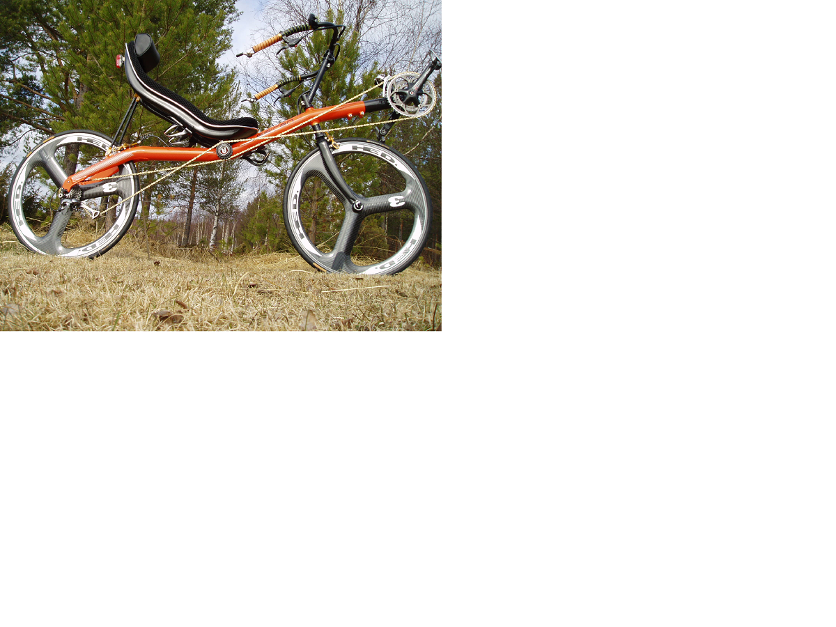

Tässäpä pieni kuva pyörästäni, Seiran SL.

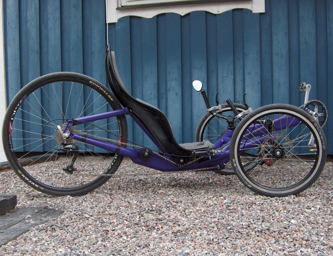

Tässä kuussa V1 sai pientä viritystä: maalia pintaan, vaihteenvalitsimen siirto ohjausvivusta penkin oikean sivureunan alle, jarruvaijereiden veto ohjausvipujen lävitse ja pientä parantelua penkin kiinnitykseen ja pehmustukseen sekä pientä modausta ketjun vientiin. Tollanen se nyt sitten on tällä hetkellä ... koskaan ei tiedä mitä mahdollisesti vielä muuttuu, mutta periaatteessa se on valmis, kunhan saan mittarin hommattua ja asennettua oikean ohjausvivun päähän.
Laitteen pituus on noin 1935 mm, leveys 800 mm ja korkeus 780 mm. Maavara luokkaa 100 mm, keskiön korkeus 392 mm ja akseliväli 1030 mm
Henkilövaaka näytti lukemaa 14.9 kg.

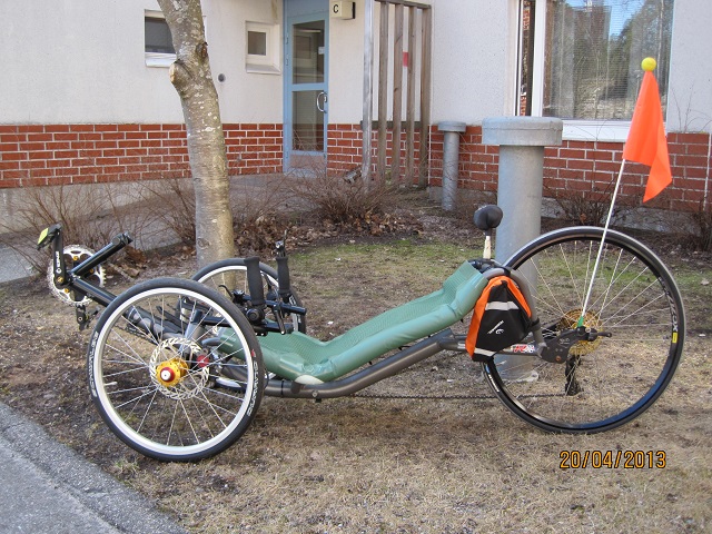

Jotain pientä talven aikana saatu Catrike Speed:n teetettyä.
20" etukiekot ja uusi penkki, sivulaukut toistaiseksi jotkut
Dx:n runkolaukut, menee vaihtoon, kun paremmat löytyy.....
Penkin alta näkyy (vaalea vihreä kohta) runkoon laitettu putkieriste menoa
pehmentämään. Ja niskatukiviritys uusittavien listalla myös.

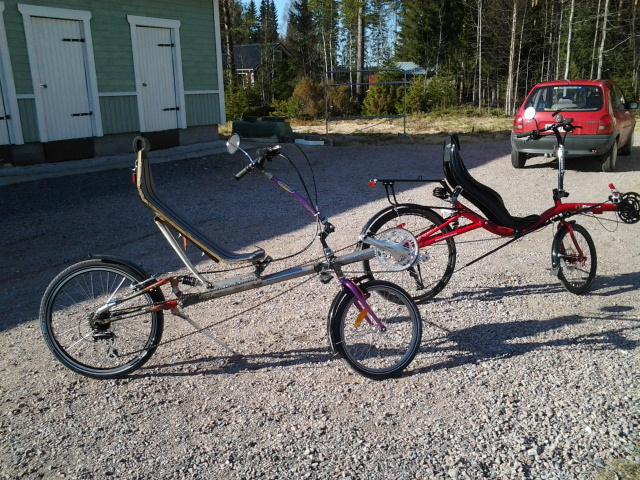

Tässä meidän pyörät
terv: Oki

Komea pari. Varsinkin tuo itse tehty Venyke näyttää hyvältä. Arvaisiko vielä pyytää nykyisellä kuljettajalla tämän tyyppistä kuvaa tähän, "itse tehdyt istuimet ja -päälliset" ketjuun tai "Nainen ja nojapyörä" -ketjuun. :D

Mikskäs oot venykkeestä etujoustohaarukan jättäny pois?

ohjauskulma oli hiemman haukkaava nyt hyvä

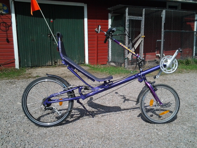

Valmis Venyke

Näpsäkkä kapistus, livenä käväsin kattomassa... :D
