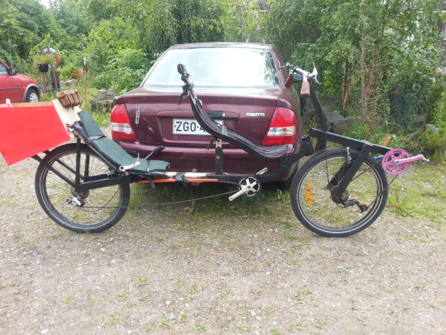

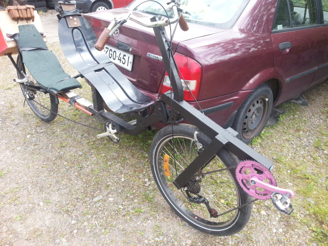

Eco Tripille varusteltuna, uus ohjaustanko ja osa ruosteesta piilotettu maalin alle.
Viestit: 14210
Re: MBB tandem 2WR
Joo, ja piippu pistää esiin rungon sivulla ja panoslaatikot takakuskin niskan takana. :mrgreen:
Ei taida mennä koukkutelineessä poikittain tuo ilman ylileveän kuljetuksen merkkejä; katolleko?
Tosi pieni eturatas tuolla takimmaisella isomman eturattaan takana. :shock:
Katolle yritetään.

Eco Tripillä tämän pyörän erinomaisuus vahvistui, varsinkin jos pari on kovin eri vauhtinen omilla pyörillään - tämmösellä pysyy varmasti yhdessä;) Jopa kaupungissa hiljaa ajo sujui, vaikka ei se miellyttävintä ole. Helsingin nupukivellä Big Apple toimi hyvin myös.
Ainut ongelma on pyörän raskaus ja koko, roudauksen kannalta - no sehän on teoriassa katkaistavissa jolloin lastaaminen helpottunee. Pyörä sai myös huomiota ja kehuja kanssapolkijoilta sekä vastaan tulijoilta katseita. Pientä pettymystä kuitenkin aiheutti, ettei ketään kiinnostanut takapenkkiäkään testata - ihmettelen vaan :roll:
Tällä tullaan ajamaan yhteis reissuja varmasti :mrgreen: Aiheuttanee myös kinnerisuunnitelmaan muutoksia siis kahden ajettavan suuntaan, tarkoittanee nelipyörää :mrgreen:
