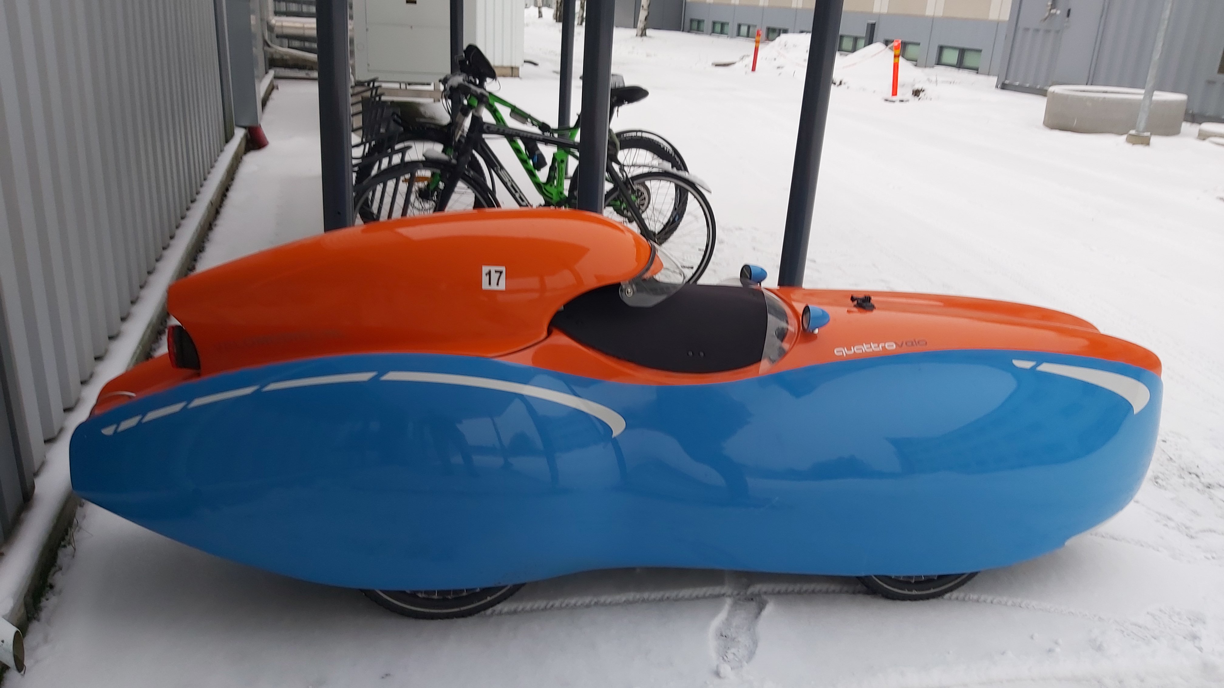

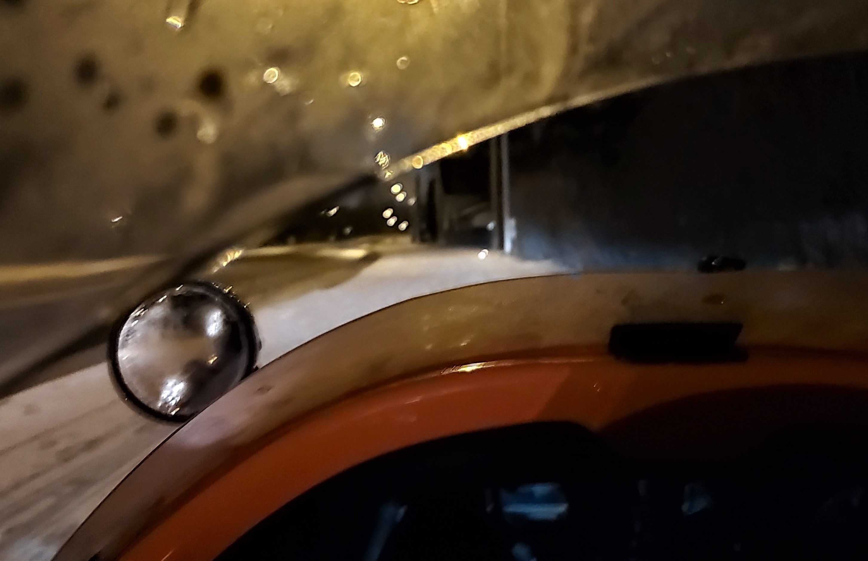

Laitanpa tähän näkymää ohjaamosta.
Tuulilasi ohjaa ilmavirran vähän ylöspäin ja visiiri antaa lopun suojan tuulelta.
Väliin jää kaistale, jossa ei ole mitään edessä ja näkee hyvin eteen.
Ohjaamo
Ohjaamo
Viestit: 5283
Re: MANGO ja QUATTROVELO
Eipä tuon parempaa ratkaisua voisi ollakaan: kuskin naama on viimalta suojassa, eikä huuruista muovia/lasia ole silmien ja tien välissä haittaamassa näkyvyyttä. Mitään huurunpoistokikkoja ei siis tarvita.
Vieläkin rakenteilla olevaan 1CV:hen on kaavailuissa iso yhtenäinen tuulilasi -> joutuu kehittelemään kikkakolmosia huurteen/sadepisaroiden poistoon... Tässä mielessä olisi ollut toki fiksumpaa pysytellä kaukana "automaisesta" korista ja tuulilasista :D .

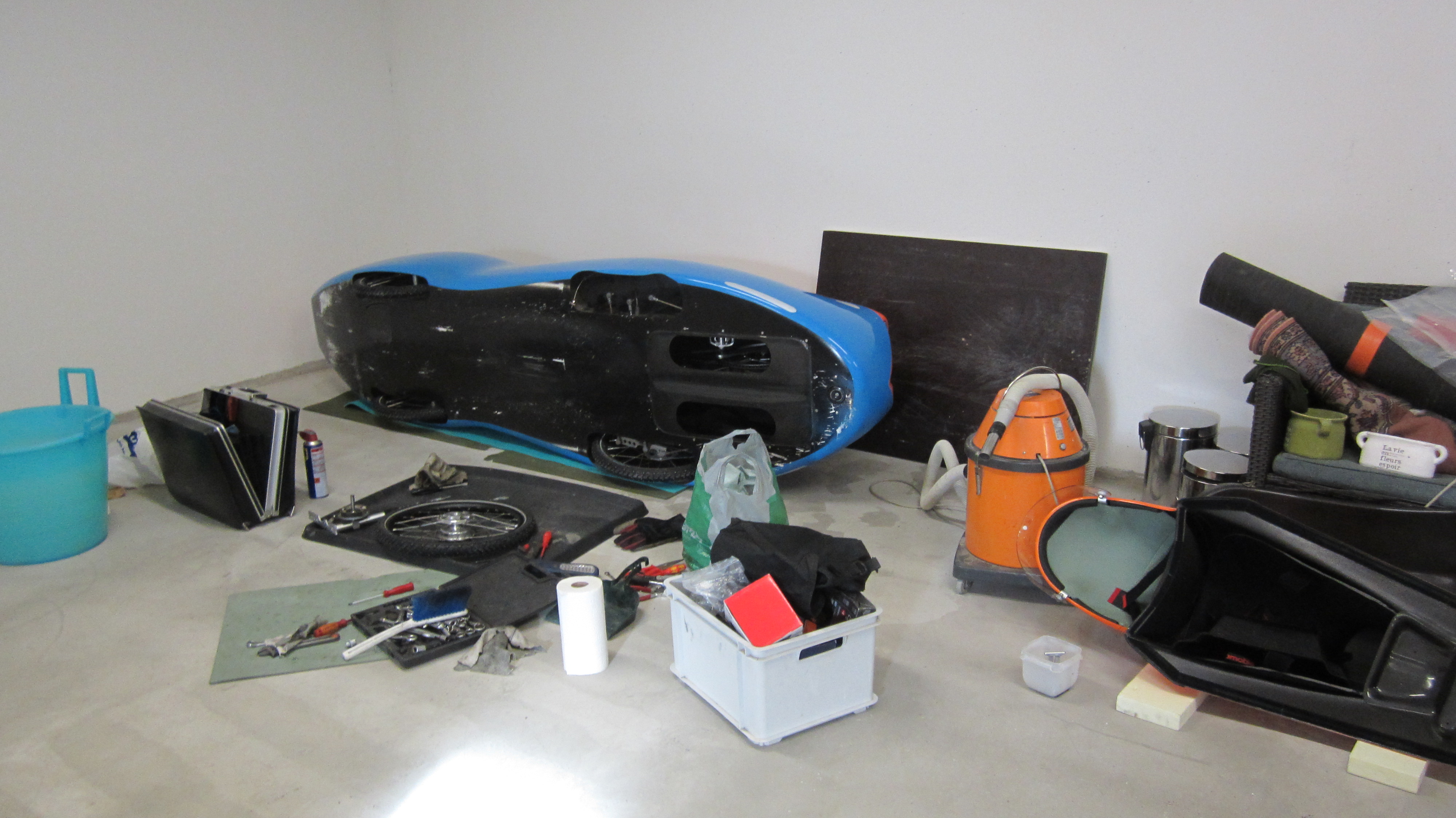

Talviloma oli ja oli aikaa huoltaa Quattroveloa.
4 päivää siihen meni aikaa, näin ensimmäisellä kerralla.
Yllättävän puhki oli päivän jälkeen, kun huoltoa tekee asennoissa, joihin ei ole tottunut.
Ketjut vaihdoin 16tkm ajon jälkeen.
Ketjun pituus oli 415cm ja venymää oli tullut n. 15mm uusin verrattuna.
Hyvin lämmintä tilaa huoltohommiin vaikka asun rivitalossa.

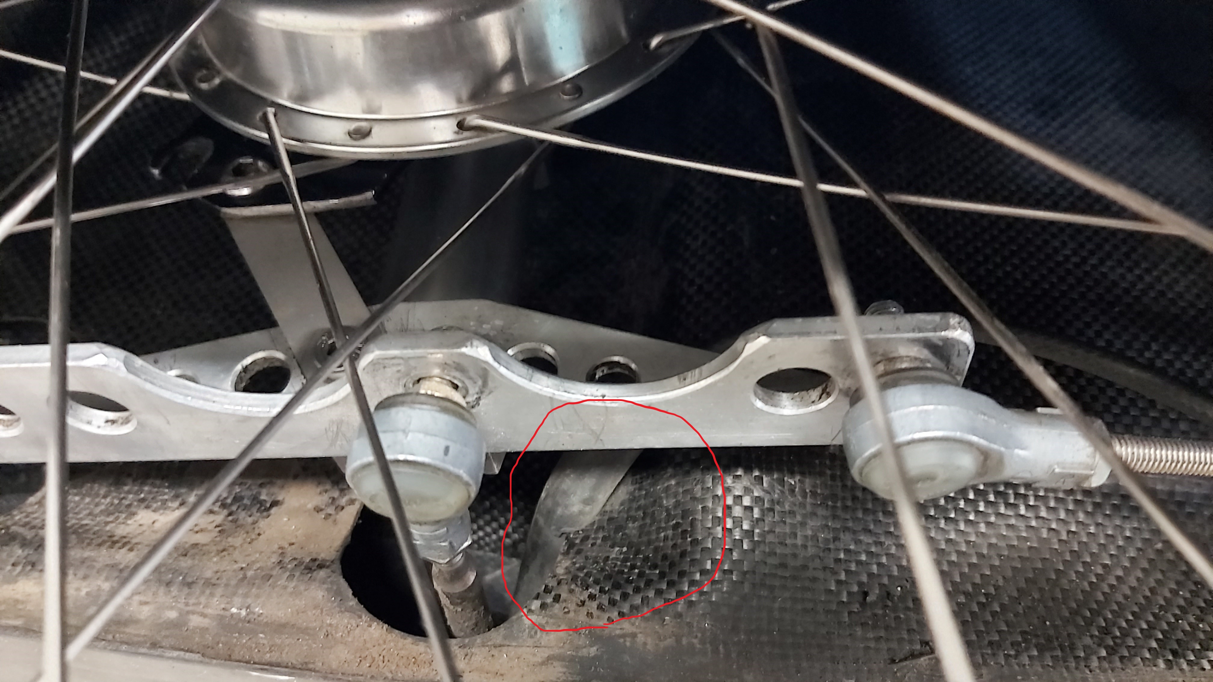

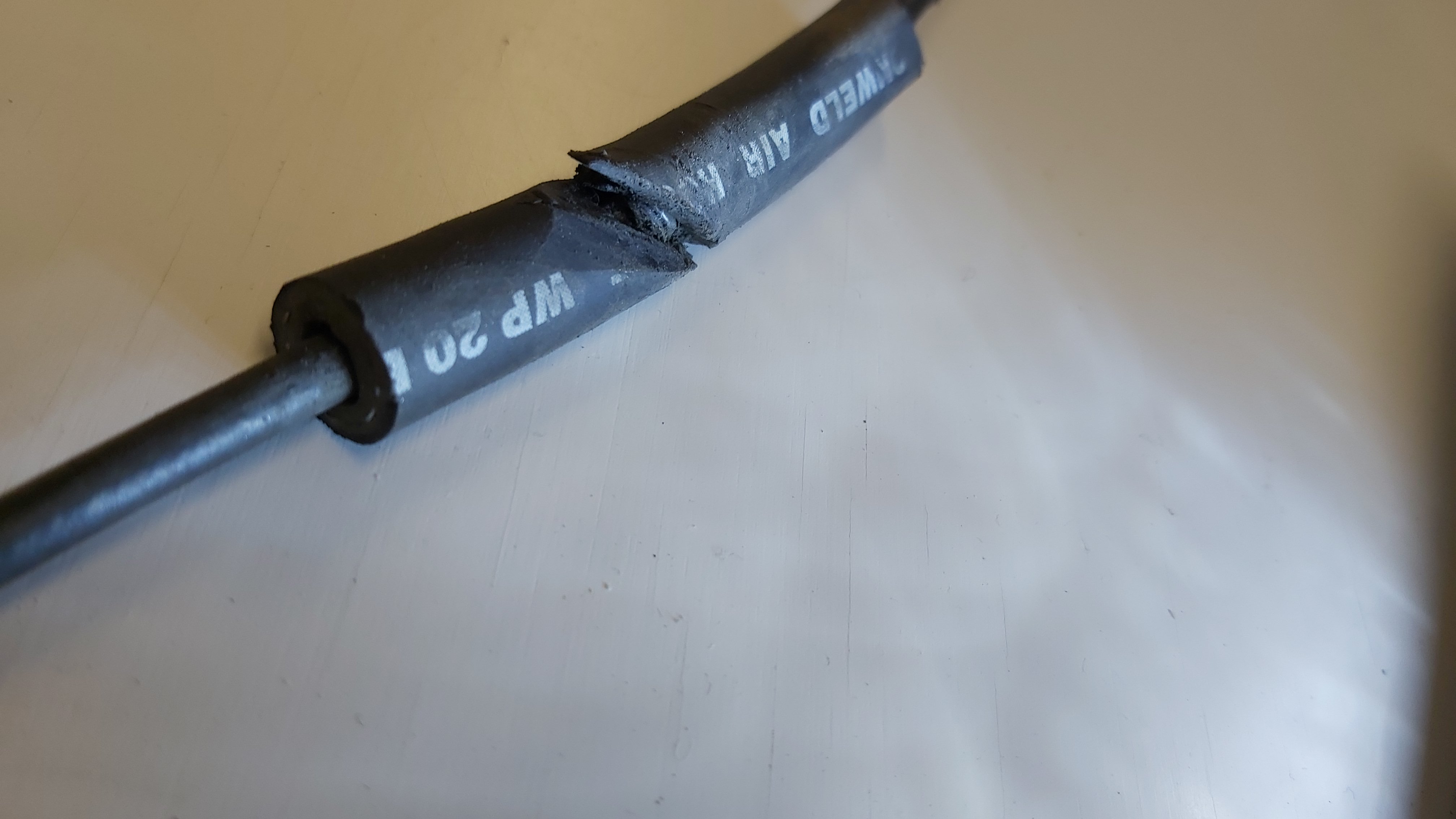

Huolestuttavin löytö oli molempien etujarruvaijereiden kunto. Kuori oli rikki molemissa neljästä kohtaa.
Vaijeri oli hankannut hiilikuidunreunaan. Olisiko loskalumi painanut tiukasti.

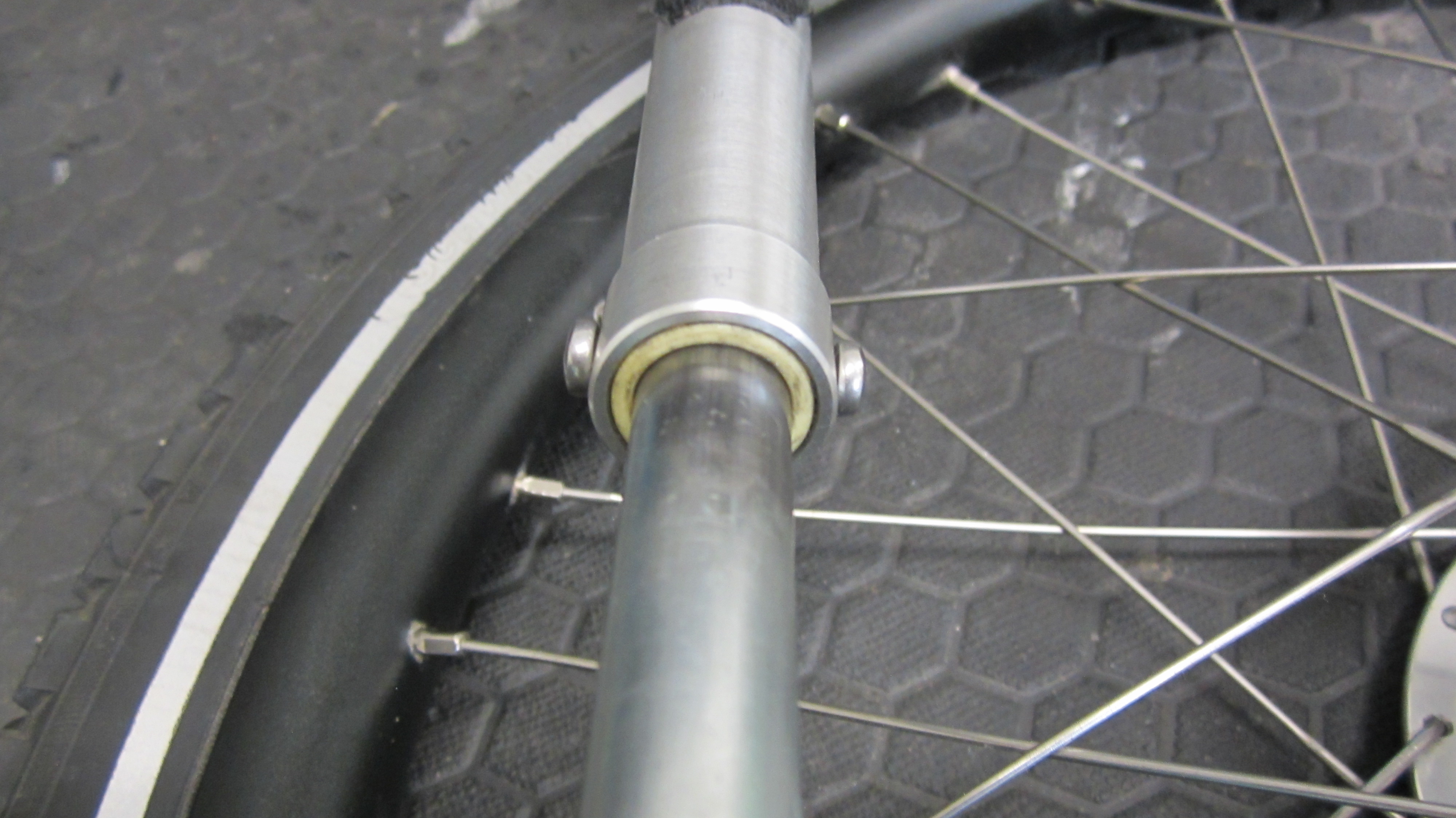

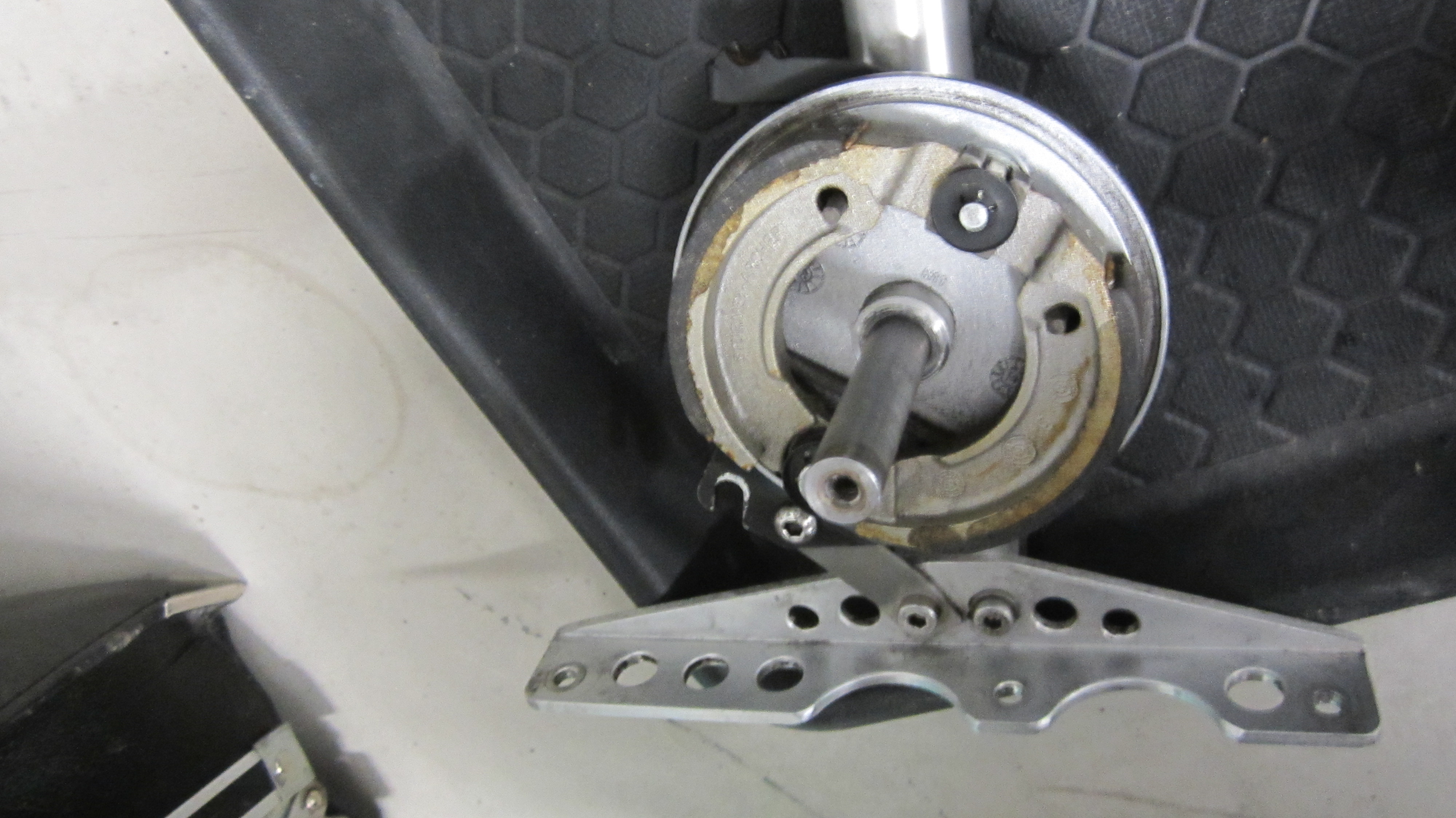

Oikeanpuoleinen iskunvaimennin toimi huonommin kuin vasen. Epäilin valkoisen holkin olevan kuiva ja liian tiukka, mutta en löytänyt mitää eroa vasemman puoleiseen verrattuna.
Jarrut ja iskunvaimentimet puhdistin.

Joo, lattialla konttaaminen ei ole mukavaa hommaa.
Jonkinlainen työtaso olisi kova sana: kevyt mutta tukeva, ja vielä säilytystä varten kokoontaitettava/purettava...

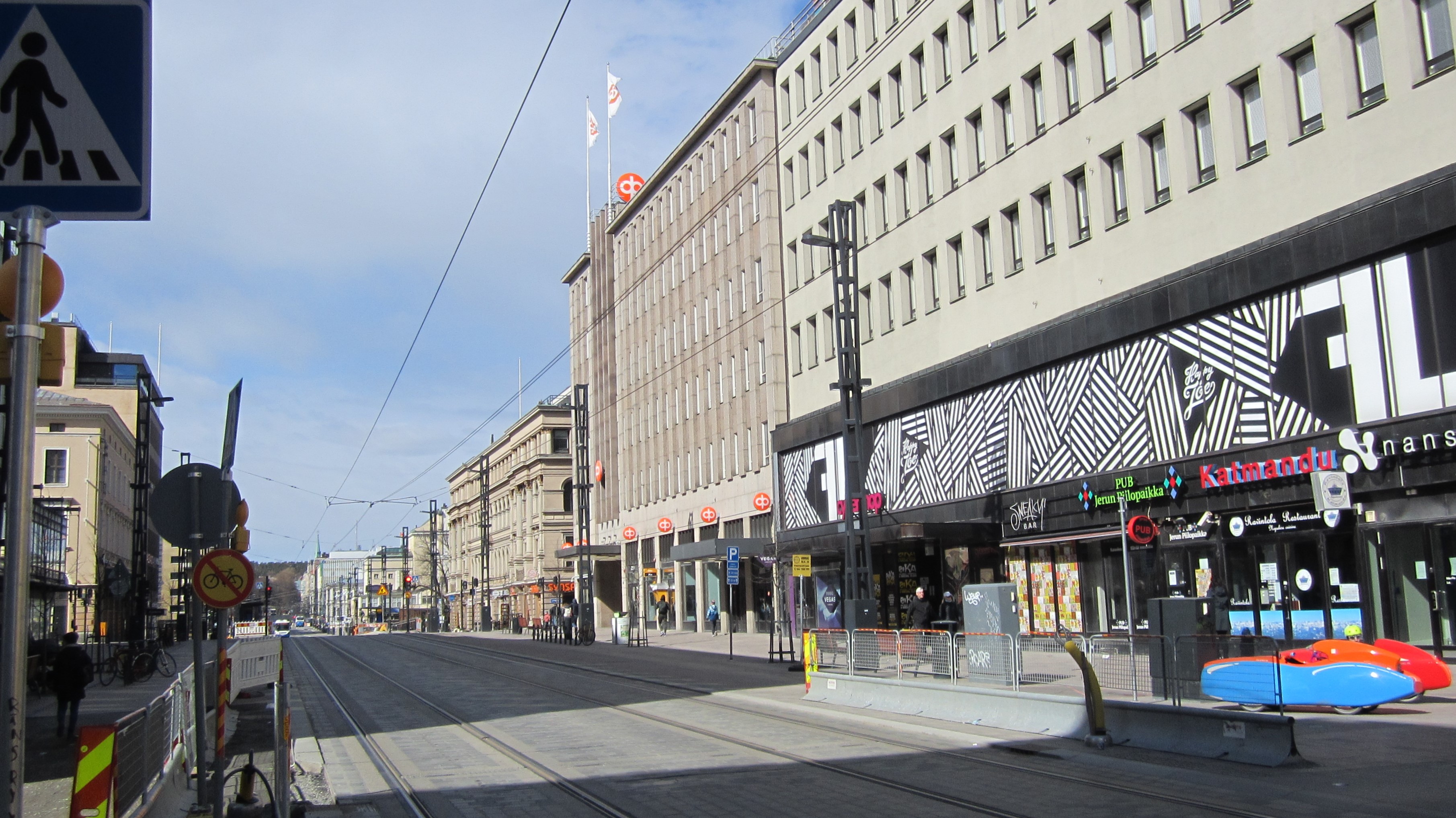

Lähes valmis Hämeenkatu Tampereella. Vihreyttä kovasti kaipaisin tänne.
Paremmin saisi erottua kapea ja mutkitteleva pyöräkaista

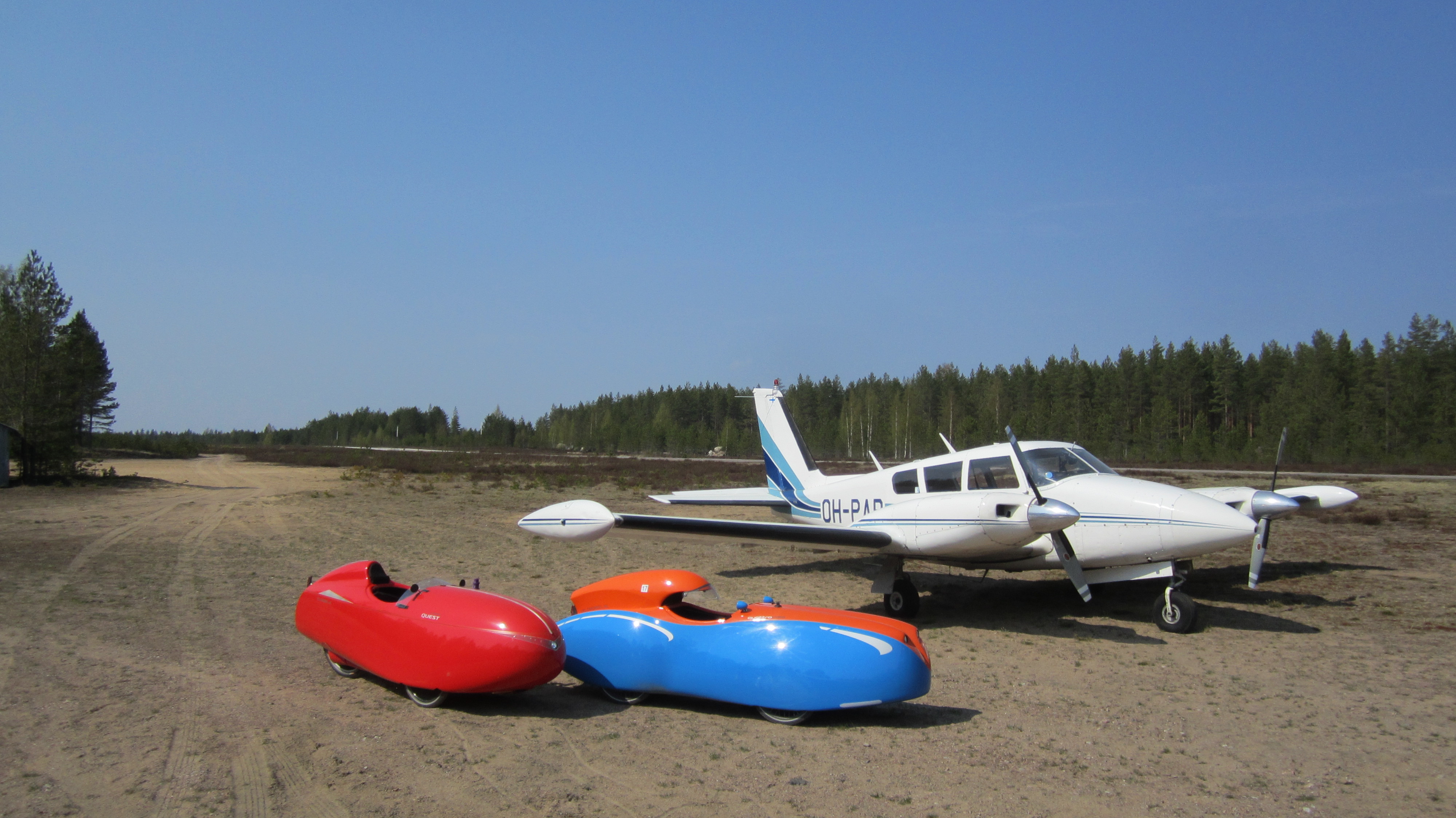

Vesitaso.
Vesitaso.
Käytiin Hämeenkyrön lentokentällä.
Kyröskosken lähellä on myös näkötorni. Tiukka nousu oli sinne.

Tuossa Hämeenkadulla on kielletty polkupyöräilemästä. Ajaako siinä koko kadulla enää muita kuin ne kaksi raitiovaunua? Saako siinä ajaa edes autolla enää? Miten kinnerillä selviää Hämeenkadun pyöräteillä? Onko hyvä ja tasainen asfaltti? Eiväthän jalankulkijat hypi pyöräteille?
Viestit: 14409
ajarmala kirjoitti: 15 Touko 2021, 00:09
Vielä ajaa myös bussit ja taksit pari kuukautta. Bussit jäävät pois elokuun 8. Kyllä se pyörätie on ihan hyvä. Hieman kapealta tuntuu, kun on yksisuuntainen molemmilla puolin katua, mutta kyllä siinä hyvin pärjää pyörällä ja jopa kinnerillä, kunhan ihmiset tottuvat järjestelyyn. Eilen ajoin Hämeenkadun länteen pyörällä ja takaisin itään ratikalla pyörä kyydissä, aina Hervantaan asti. 8) Hyvin toimii. :D Vähänkö olen leuhka tamperelaisena tästä ratikkaprojektista. :mrgreen:

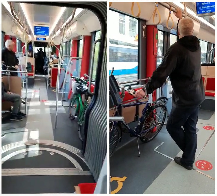

Minkälainen pyörä ja pyörän paikka ratikassa?
Viestit: 14409
Lyhytkampinen Helkama Kulkuri. Pyörä seisoi invapaikkojen kohdalla oven vieressä. Invapaikkoja on erittäin runsaasti ja tuo pyörän seisottaminen on suunniteltu käyttö ylimääräisille invapaikoille.
Sellaisen asian huomasin, että myös kaksipyöräiselle täytyy ratikkakäyttöön asentaa seisontajarru, jotta pyörä pysyy nätimmin kaidetta vasten pystyssä tai jalallaan, vaikka ratikka jarruttaa ja kiihdyttää melko napakasti. Kokenut ratikkapyöräilijä asentaa siis pyöräänsä seisontajarruremmit, tai –lenkit jarrukahvoihin ja myös kumiköysi- tai hihnatyyppisen sitomisvälineen, jolla pyörän rungon saa kiinni kaiteeseen.

Kinnostava kuva lentoveneestä, jossa on vähän sama idea kuin amfibiokinnerissä. Ilmailun alkuaikana yleisempi kuin nykyään. Pyörälaskutelineet ilmeisesti voi kääntää rungon sivuille vedestä operoitaessa. Sama ajatus kuin kokonaan katettujen kaksipyöräisten apupyörissä. Moottorin ja työntöpotkurin korkea sijainti asettaa haasteen painopisteen ja trimmin suhteen, mutta on vesikäytön kannalta ymmärrettävä.
takakeno kirjoitti: 08 Maalis 2021, 19:55
Pitää nostaa ylemmäksi niin helpottaa.
