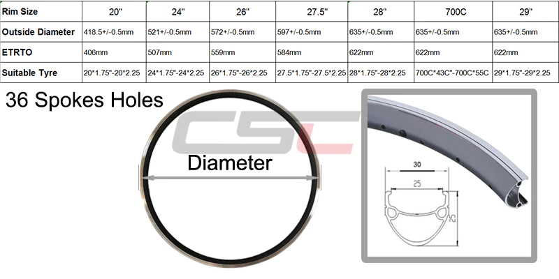

Outo vannekoko tuohon merkitty 418mm? Olisko virhe? Nimimerkki "mistärenkaat" ;)
Siinä lukee erikseen ETRTO-mitta, joka on 406 mm. Tuo 418,5 mm on vanteen ulkomitta reunasta reunaan. Saman vanteen ETRTO-mitta on ulkorenkaan sisähalkaisija, eli vanteen liityntämitta renkaaseen.
Yritin löytää noita ETRTO ym mittatietoja mutta huonolla menestyksellä.
Pieni vinkki, please.
Viestit: 14207
Re: Punakettu - Hase Kettwiesel
Nojaski kirjoitti: 20 Loka 2021, 19:03
jori kirjoitti: 20 Loka 2021, 14:13
No niin minäkin tuolloin, kun kirjoitin tuon edellisen päivän muistikuvan perusteella. En löytänyt. :(
Yritänpä nyt uudelleen...
No, olipas työn takana. Tuossa on nyt vanteiden ulkohalkaisijat ja niitä vastaavat ETRTO-mitat.
Täältä löytyi. https://www.ebay.com/itm/163902955373?h ... Sw-v5drpng

OK, kiitos.
Ja kun nykyinen rengas on merkinnöiltään 47-406 20x1.75 niin se sopii tuollaiselle 406 ebike-vanteelle?
Kysyn, kun olen ihan newbie näissä rengasasioissa.
Viestit: 14207
Nojaski kirjoitti: 20 Loka 2021, 21:21
OK, kiitos.
Näin juuri pitääkin tehdä. Tuo ensimmäinen merkintä 47-406 on juurikin se ETRTO merkintä. Siinä ensimmäinen numero eli tuo 47 tarkoittaa renkaan leveyttä ja toinen ulkorenkaan sisähalkaisijaa, eli liityntämittaa vanteelle. Kaikki renkaat, joiden jälkimmäinen numero on sama 406, sopivat tuolle vanteelle, jos sopivat haarukassa pyörimään. Tästä syystä tuo millimetreinä ilmoitettu ETRTO-merkintä on niin käyttökelpoinen. Tuumamitoissa oikean kokoisen renkaan valinnan onnistuminen on paljon vaikeampaa.

No niin, tuo vanteen läpimittajuttu tulikin selväksi foorumin voimin.
Yose Powerilta vastattiin myös sähköpostiini seuraavanlaisesti: 418mm is outer diameter. 406mm is inner diameter.
Eli tämä asia näyttäisi olevan selvä.
