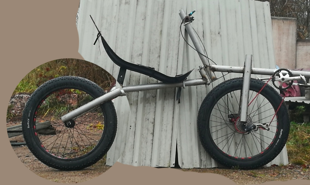

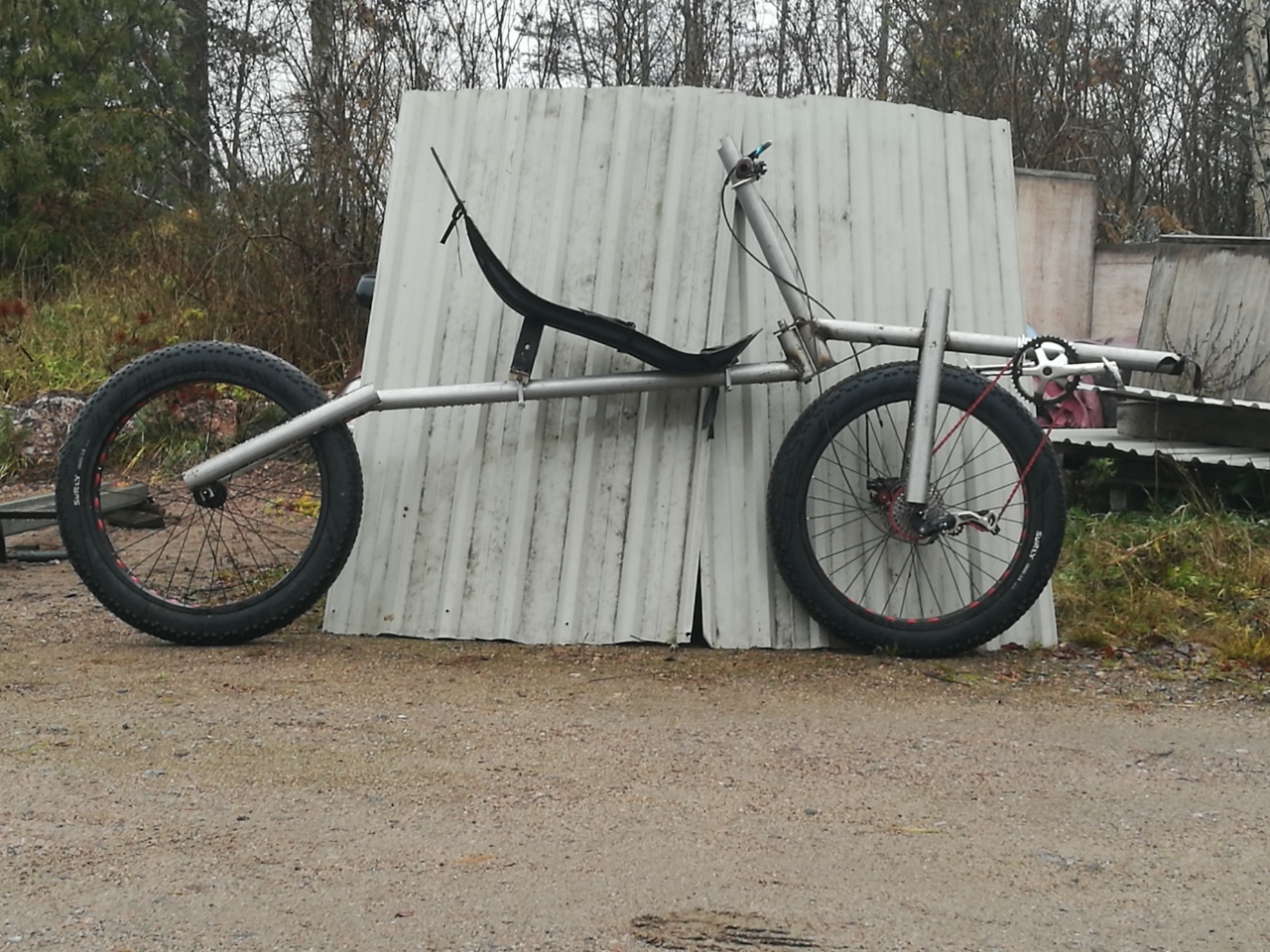

Akseliväli 172cm, penkin korkeus 72cm, keskiön korkeus 70cm, jättö n. 4cm ja ohjauskulma n. 64 astetta
Ps. Päivitin ekaan viestiin kuvat molemmista tässä ketjuissa valmistuneista pyöristä.

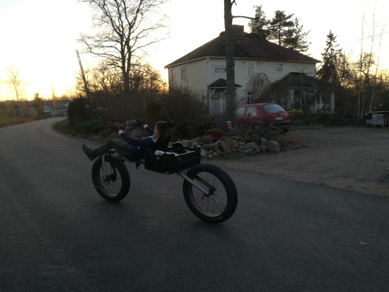

Kävin viemässä sähköromua muutaman kilsan päähän.
Tajusin, ettei tällä tartte pitää vauhtia, nauttii vaan mbbpyörän ajo-ominaisuuksista :mrgreen: Pyörä tykkää hiekkapintasista teistä - pehmeää menoa.

Re: MBB-tavaratandem
Polkupyörän jättö ohjeistetaan olemaan 1,5-2 kertaa renkaan leveys. Eli läskissä 150-200mm. Nyt kun tuossa on jättö noin 40mm, niin se vastaa laihoilla renkailla 10-15mm jättöä, eli käytännössä ei mitään. Tätä olen kovasti koittanut täälläkin jankuttaa, että mbb jonka yleinen ajelunopeus nopeus on noin 20km/h, ei tarvi eikä halua jättöä juuri lainkaan.
Mulla on jopa reilusti negatiivista :roll:
Aikasemmin on monasti ollut esillä se että jätön aiheuttamat voimat ovat vain murto-osa polkemisvoimista joten jalkaohjatussa jättö ei ole lainkaan yhtä tärkeä kuin käsiohjatuissa. Kaikki toimii :)
Mielestäni nollajättö mbb on kuitenkin helpoin ja johdonmukaisin käytökseltään, ei yllätä missään tilanteessa. Kaikilla toki oppii ajamaan.

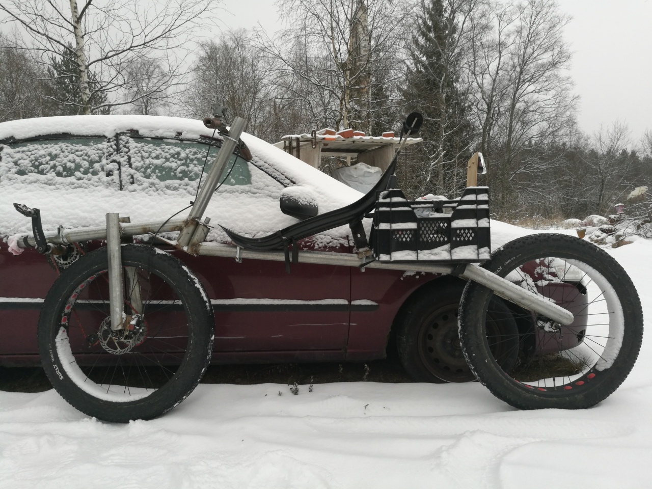

Tuollasella varustuksella tällä oon liikuskellu kylällä, pehmustetalja puuttuu kuvasta. Kukkasipulilaatikko tavarakoppana, laatikkoon ruuvasin vaneripalan jossa takavalo ja etuvalona taskulamppu, keulaputken sisällä.
Haluaisin muokata penkkiä edestä kapeammaksi (helpottaa seisomaan pääsyä), se olis helpoin tehdä vanerista. Penkin takatuki pitäs varmaan tehdä uusiks, siitä ajatus jos yhdistäs takalootan ja penkin toisiinsa - penkki siis nojais takalaatikkoon. Tandemin vanha laatikko on tallella ja kävis tuohon pienellä muokkauksella. Pientä askartelua ;)
Mikä on tossa toi penkin korkeus maasta? Jossain 65 sentin tienoilla?
Penkin alin kohta 72cm, keskiö 70cm - mitat löytyy ketjun ekasta viestistä.
