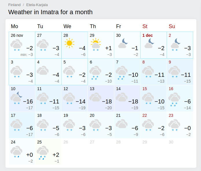

Kyllä sitä painoa tulee taivaalta ihan pian. Mukavaa talvikeliä jouluun asti. Jouluna sataa vettä. :(
Imatran sää jouluun asti.jpg (95.55 KiB) Katsottu 5320 kertaa

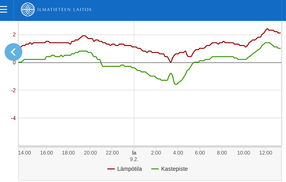

Auton jarrurummut ruostuvat parissa viikossa. Pitää muistaa, että jarrupinnat ovat täysin metallipinnalle hangattuja (ei oksidikerroksen suojaamia) metallipintoja ja niiden pinnalla on jarrumateriaalista irronneita hiukkasia, jotka lisäävät korroosion nopeutta.
Mitään muuta ei tarvita, kuin kastepisteen alittuminen jarrupinnalla, mikä saa ilmankosteuden tiivistymään pinnalle ja korroosio alkaa. Talvella kastepiste on erittäin lähellä ilman lämpötilaa, ja pienikin ilman lämpötilan nousu saa ilmankosteuden tiivistymään tai huurtumaan metallipinnoille ja aloittamaan korroosion.
