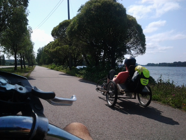

Re: Kolmipyörä
Tuunasin tän vaimon käyttöön, penkki korkeemmalle, pystympään ja lähemmäs.
Lyhensin ohjaussauvoja.

Re: Kolmipyörä
Hehee! Ohjausongelmat ratkesivat istuimen siirrolla ja tavaratilaa tuli lisää.
Minä kyllä huomasin Virossa Annin ilmeestä, että nojapyörätartunta taisi tulla. Onneksi olkoon uudelle nojapyöräilijälle.
Viestit: 17968
Re: Kolmipyörä
Joo, tavaraa on niiku ois Viroon vasta menossa, kaupungilla vaan pyörittiin - laatuaikaa kait tämäkin :D
Puskurin jos laittasin omaan pyörään ni vois avittaa mäessä, ennenku sähköt saa tilattua.

Ei oo hyvä kun pystärit menee ohi, kaunottarella pääsee kovempaa :?

Hetkihän siinä menee että jalkoihin kasvaa oikeat lihakset, eikä tämmöiset avoimet kolmipyörät niitä nopeimpia nojakkimalleja ole muutenkaan.
