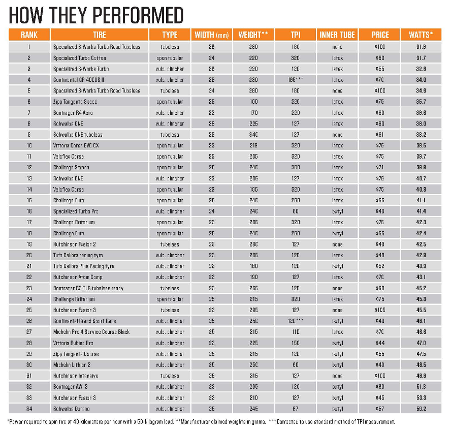

Tässä on testissä maantierenkaita ja vähän tietoa hyväksi havaitusta rakenteesta ja valmistus menetelmistä: http://velonews.competitor.com/where-th ... tires-fast
Laitoin kuvan pintaan, jotta voitte vertailla.
Mittausrummun kaarevuus aiheuttaa aivan erilaisen painumakuvion ja sen painejakauman, jotka molemmat vaikuttavat kontaktialueen mikroliukuman määrään eli pääasialliseen vierintävastuksen lähteeseen. Siksi näitä tuloksia ei saa verrata sellaisenaan tiellä tehtyihin mittauksiin. Varsinkin kulutuspinnan erilainen kuviointi antaa tässä mittausmenetelmässä toisistaan eri tavalla poikkeavia tuloksia suoralla pinnalla tehtyyn mittaukseen verrattuna.
Lisäksi sileä teräspinta antaa selvästi pienepmpiä tuloksia kuin suora karhea tiepinta. Varsinkin karheaa pintaa kuvaamaan tehty kyynellevypinta ei ole vertailukelpoinen tien kanssa ja tulosten oudot mutkat viittaavat säännöllisen kyynellyksen aiheuttamaan resonanssiin renkaan ja mittaussysteemin kanssa. Tiellä karheus on enemmän satunnaista, eikä resonanssit todennäköisiä.
