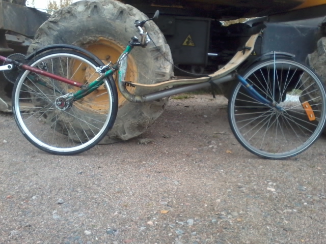

Sovittelin jarrulänkiä paikoilleen, huomasin ett ottaa tuohon "vasempaansuoraan" kiinni - tuli siis tarve muuttaa sen paikkaan alemmas, mihin se oikeesti kuuluu. Samalla vois poistaa tuon ylimääräsen tukiputken. Ensimmäisten rälläkän vetojen jälkeen päätin kuitenkin tuumata ja tehdä homman jigissä, ettei keskiö lipsahda väärään asentoon.
Viestit: 17986
Re: kääntyväkeskiöistä yrittämään
2014-10-02 16.40.29.jpg (243.46 KiB) Katsottu 4280 kertaa
Muokkasin keulaa, otin ylimääräsen tukiputken pois ja laskin vasemmansuoran kiinnityspistettä haarukassa. Noin 300g rautaa pois rungosta. No jarrulänget taas nostaa painoa.
Nyt kokeilemaan antaako keula periks vai ei.

No, antaa se vähän periks - pientä putkenpätkää ilmeisesti vaille oikeelle puolelle.
Mutt aina kun tekee yhen siirron tulee ongelma jota en osannu arvata - jarrulänget ottaa reisiin :? Tartteis siis levyjarrukiekon, tän malliseen pyörään. Ei kylläkään ollu pehmustetta penkillä, joka vähän nostas reisiä mutt epäilen ett silti nappaa.
Laitoin tuon rikkinäisen nexuksen takasin mutt siin ei oo nyt jarrua. saa nähdä pelaako noin minkä aikaa.

Laita jarru haarukan takapuolelle, niin ei ota jalkoihin.
Viestit: 17986
En kokeillu ku epäilin ettei mahdu mutt pittää viel tuokin koittaa.
Takana on joutilasta tilaa, vaikka sutiksihan se menee ku tiukka paikka tulee :(
Viestit: 17986
Joo, tuo on ainoo mahollisuus, levyjarrun lisäksi. Tuo jarrulänki tai ainakin vaijeri hinkkais reiteen vaikka laittas etuhaarukan takapuolellekin. Takahaarukassa on tapit mutt ne on käsittääkseni 559 kiekolle, pitäs semmonen sitten vaihtaa taakse.
Ei ole ainoa, mutta varmasti helpoin. Vaijerin saa pois tieltä muuttamalla sen vetosuunnan. Länkeen se ei tietenkään auta.
Toinen pikaisesti mieleen tuleva idea on siirtää jarru tuonne keskiön viereen.
Ei nuo takajarrutapitkaan pakota käyttämään 559:ä. Äkkiähän ne siirtää sopivaan paikkaan. Jarruissa on sen verran säätövaroja ettei tappien paikka ja asento ole kovin tarkka. Monet olen siirtänyt ja kaikki on onnistuneet kerralla.

Niin no joo, jyrkästi sanoin, ainahan on erilaisia mahollisuuksia. Tiedä mikä näissä jarruvärkkäilyissä oikeen risoo, ei oo miun juttu.
