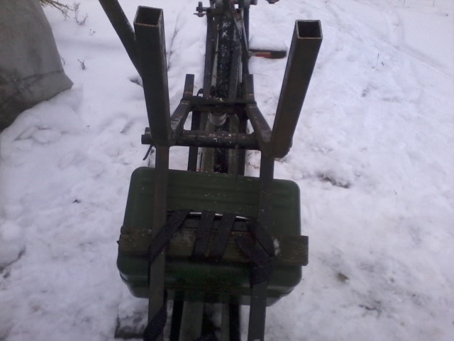

Joo, aika näppärä loota. Pyörän ku pistää linkkuun, laatikon saa auki ja tavaraa mahtuu mukavasti suojaan roiskeilta.
Ajamassakin kävin, jäätä, sohjoo, uria ja sulaa asfaltilla - kohtuu hyvin kulki.

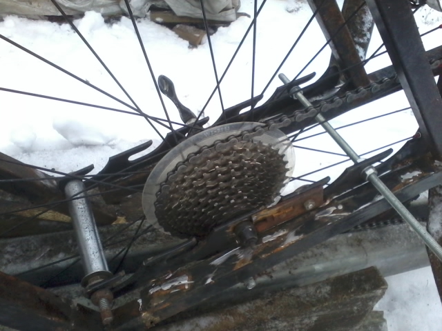

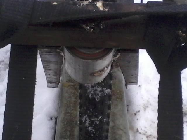

Re: Räyhäkkä MBB Talveksi ja soralle
Nyt valossa asiat näyttää paremmilta, tai ainakin erilaisilta. Puristin kiekot palkkien väliin ja laskin kumitkin tyhjiksi jotta virheen mahollisuus pienenis. Löysäsin akselit droppareissa ja nyt nivel onkin lähes suorassa (hiukan sojottaa vasemmalle) - pienimmällä eturattaalla ja suurimmalla takarattaalla ketju kuitenkin hankaa rengasta joten paras tulos taitas tulla kun irrotan dropparit ja siirrän niitä 0,5-1cm vasemmalle. Tulee tilaa ketjulle ja renkaalle muutenkin.

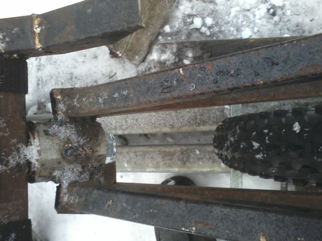

Pulttasin dropparit toisiinsa kiinni ja kiilasin rungon puupalikoilla paikoilleen ja rälläköin dropparit irti. Nyt pientä säätöä ja sihtailua ja sitten hitsillä kiinni.

Leikkaa tuosta akselin varmistuslatasta etualakulma pois, niin sitä ei tarvitse irroittaa renkaan irrottamista varten. Kääntää vaan pystyyn, niin akselin hahlo on auki.
Onko toi nivel riittävän tanakka. Olikos siitä ohjekuva jossain. Nimimerkillä perästä tullaan tai mennään tai jotain.
M20 pultti on lujempi kuin Flevon sorvattu akseli. Nivel on varmasti riittävän tukeva.

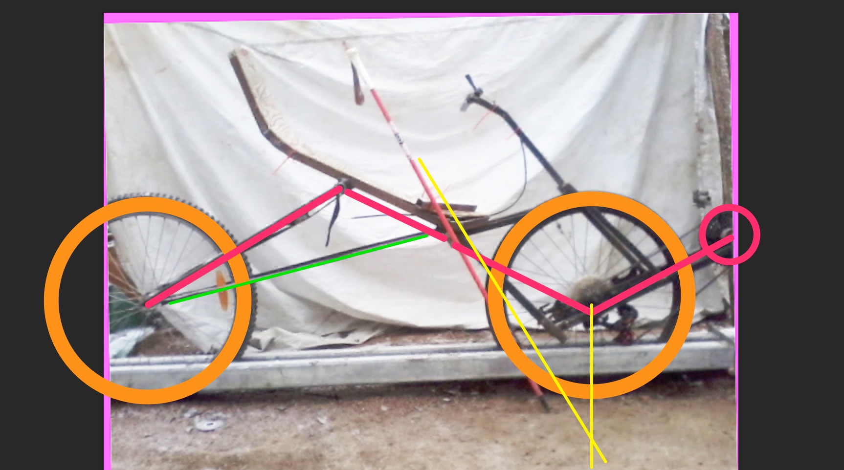

Varmasti pystyy tekemään keulan ilman noita yläpuolen putkia, voi tietyst olla ettei kestä pelkästään 25*25mm putkella. Voi olla ett poistan nuo tästäkin kun ne alkaa ärsyttää, niiden alkuperänen tarkotuskin lokarin tukinakaan ei enää toimi ku kiekkoa siirsin.
Ylimäärästä säätämistä tuli ku laitoin jarrulevyn paikoilleen, senkin pitäs mahtuu pyörimään. Siirrän nuo pitkät dropparit taakse, siellä niille on enempi käyttöö - keulassa riittää yhet.
