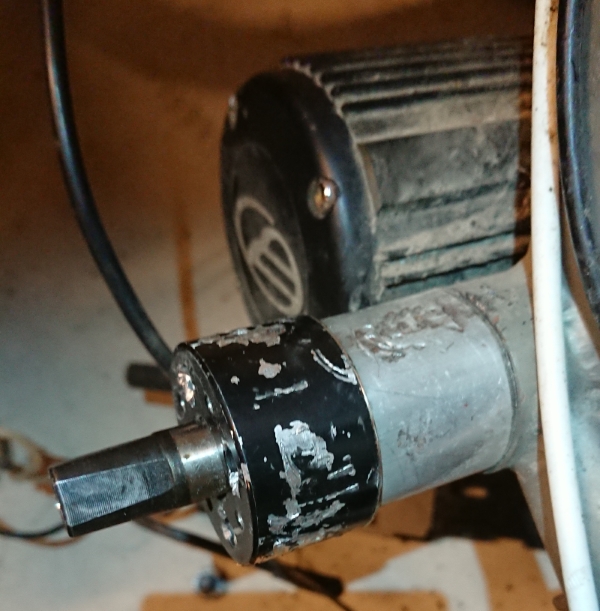

Eikä mistään lehmönhökäyksistä ole paljoa iloa. Lämmityksessä täytyy olla tehoa et saadaan syntymään lämpötilaeroa sisä- ja ulkokappaleen välillä. Eli lämpöä täytyy tuoda nopeammin kuin sitä johtuu eteenpäin. Näin noin niiko perustapauksessa. Tää nyt on normaalia helpompi kohde kun kappaleet on eri materiaalia ja laajenemiskertoimeltaan onnellisempaan suuntaan.
Ei se silti aina lähde. Homma meinaan.
Viestit: 14209
Re: Spectri (SpecBike tadpole trike) ja DIY-kangaskate
Jorin vinkki lämmitykseen oli, koteloida lämmitettävä kohde ja lootan sisälle hiustenkuivaajalla tai jollain lämpöä. Sitten jonkun kiilan lyö emäputken ja kammen väliin. Itsellä toimi joskus kun muuten ei lähteny. Kun/jos kerran saat sen irti, on varmaan helppo jatkossa irrottaa, vaika kierteitä ei olekaan.
Joo, ihan turha rikkoa mitään, kun alumiini on jumissa teräksen päällä. Lämpötilan nostaminen, vaikka kuinka hitaasti, tekee sinne välyksen, jonka jälkeen lähtee helposti. Alumiinin lämpölaajenemiskerroin on teräkseen nähden tupla, joten välys kasvaa, vaikka molemmat lämpiäisivät.
Terä-teräs jumit on sitten hankalampia, kun ulompaa pitää lämmittää mahdollisimman äkkiä, eli kovalla kohdistetulla teholla. :?

Saako semmosella kylmäsuihkeella välystä akselin ja kammen väliin jos jäähdyttää sillä akselia? Vai jäähdyttääkö se kampea samalla?
Viestit: 7580
Oisko siitä haittaa, jos voitelis nelikantin vaseliinilla ennen paikoilleen laittoa? Estäs varmaan kiinni hapettumista?
Viestit: 14209
Saa toki, mutta pirun paha saada sitä lämpöä pois sieltä navan sisällä olevasta akselista, josta pitäisi, koska siinä ympärillä on alumiinia, joka johtaa lämpöä paljon paremmin kuin teräs siellä sisällä. Sitäpaitsi, sata astetta ylimääräistä lämpöä ei ole paljon, mutta saman verran pakkasta on aika paha saada aikaan.
Yleisesti ottaen kaikki metalliset ja jopa muoviset rakenteet kestävät lämmittämisen 120°C, jopa 150°C. Kuumailmapuhallin on hyvä vehje moneen hommaan. Sellainen kannattaa hankkia, vaikkei hiustenkuivaajaa tarvitsisikaan. :)
Vilijami, aina kannattaa huolehtia voitelusta. Nelikantti ei kanna kitkalla, joten ei tuosta ainakaan haittaa ole.

Mitenhän tätä hommaa nyt sitten jatkaisi. Irrottaako vai eikö. Lyhentää vai pitääkö pitkänä. Sähköllä ei sinänsä ole niin merkitystä kampien terveysvaikutuksilla, kun ei tarvi runtata? Uusien kampien löytäminen ei ole vielä ainakaan onnistunut enkä tiedä millä aikataululla ne tällä hetkellä maailmalta edes tulisivat. Tuskin tälle keväälle. Jospa koitan ensin irrottaa tuon moottorin. Harmillisesti tuo mutteri menee ihan rikki, kun ei ole sitä oikeaa työkalua. :(
Kammenkin saa kyllä irti rälläkällä pilkkomalla, mutta samaa kampea ei enään takaisin :wink:
Viestit: 5495
Lähtee se kuulemma lämmittämällä ja vasaroidenkin, mutta turha irrottaa, jos ei meinaa noita kampia lyhentää. Ehkä jos löytää uudet kammet, niin lyhentää ne.

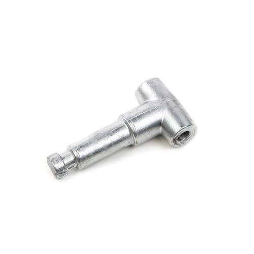

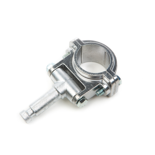

Ihmeellinen tämä (internet)maailma. Pohdin saatuja vinkkejä yläohjaukseen. T-haara, nivel... kas. Bingo.
https://m.motonet.fi/fi/tuote/387001/Nivelhankain
https://m.motonet.fi/fi/tuote/387057/Ni ... piosa-70mm
