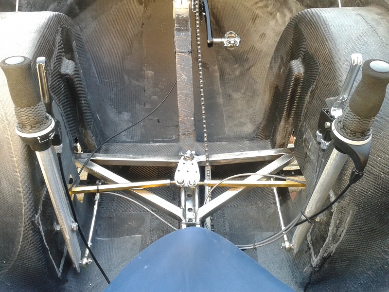

Tässä oli alaohjaus alun perin? Entä jos sen ottaa takaisin käyttöön. Pystysuuntaisen nivelen ympäri kiertyvä ohjaustanko vie tietysti vähän enemmän tilaa kuin tankkiohjaus, mutta eikö se olisi helpoin ratkaisu?
Tällaisilla ristiin menevillä tangoilla välittää sitten ohjausliikkeen. Vai millainen ratkaisu tässä alun perin oli? En pikaisesti viestiketjua selailemalla löytänyt...

Ääni minultakin tälle viimeiselle mallille.. Tuota minä olisin ehdottanut. Vähiten osia.. Vähiten niveliä kulumassa ja tuomassa välystä ja joustoa ja sitä kautta huteruutta ohjaukseen. Eiköhän tämä systeemi olekkin köytössä kinnereissä, joissa on tämä typpinen ohjaus.
Huomaa et joudut lisäämään noiden L - mallisten vipujen ja raidetangon väleihin varret estämään rqidetangon vääntymisen käännettäessä.

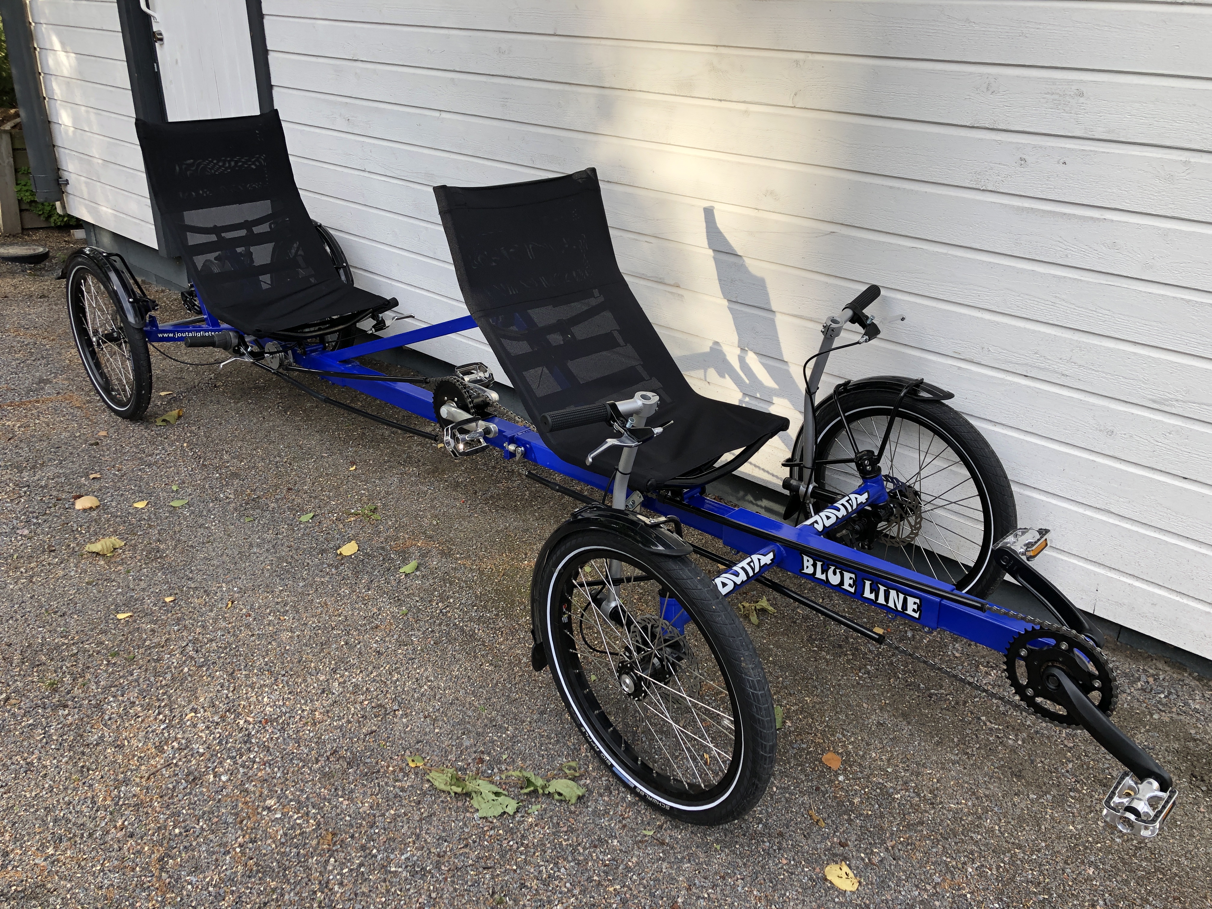

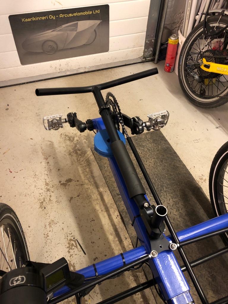

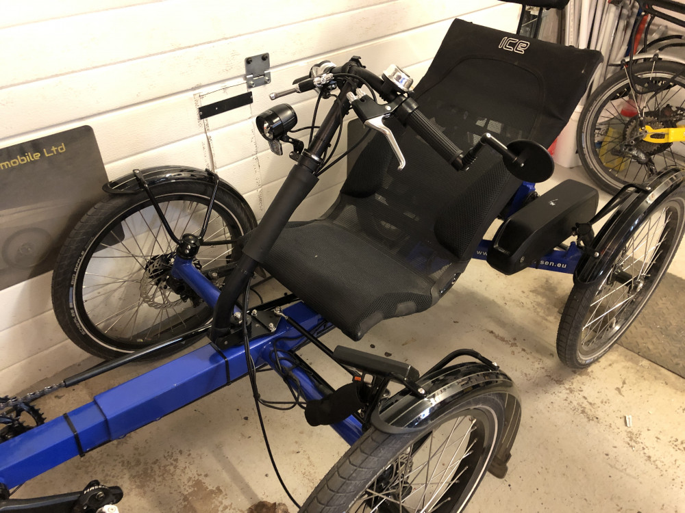

Joutassa oli alunperin suora ohjaus, jonka poistin ja rakensin siihen tillerin, kun suora on ihan hirvee ajaa.
Kyllä mua nyt eniten kiinnostaa toi videolla oleva malli. En halua kääntyvää ohjaustankoa katteen sisään.

Tässä vähän parempi kuva.
Tiller Joutassa.jpeg (238.21 KiB) Katsottu 10265 kertaa

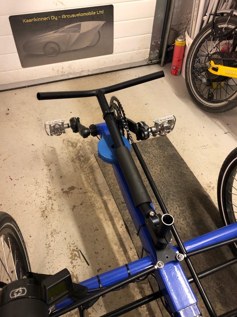

Joutan alkuperäinen ohjaus.
Tee sellainen, jos tuntuu parhaalta.
Huomioi kuitenkin, että tuo on vain asiasta ymmärtämätön pahvi-nuppineulamalli. Esimerkiksi olkapoikkeama on ihan pielessä. Enemmän rakentajalla on ollut intoa kuin ymmärrystä.
L-rautojen laakerointia ei tuossa ole ajateltu yhtään, eikä voimien kestoja. L-rauta on helposti solmussa, kun vähän tulee vastusta/iskuja ohjaukseen. Kanttiputkesta tehtynä, nivelpäillä ja koneistetulla laakeripesillä tuosta saa toimivan.

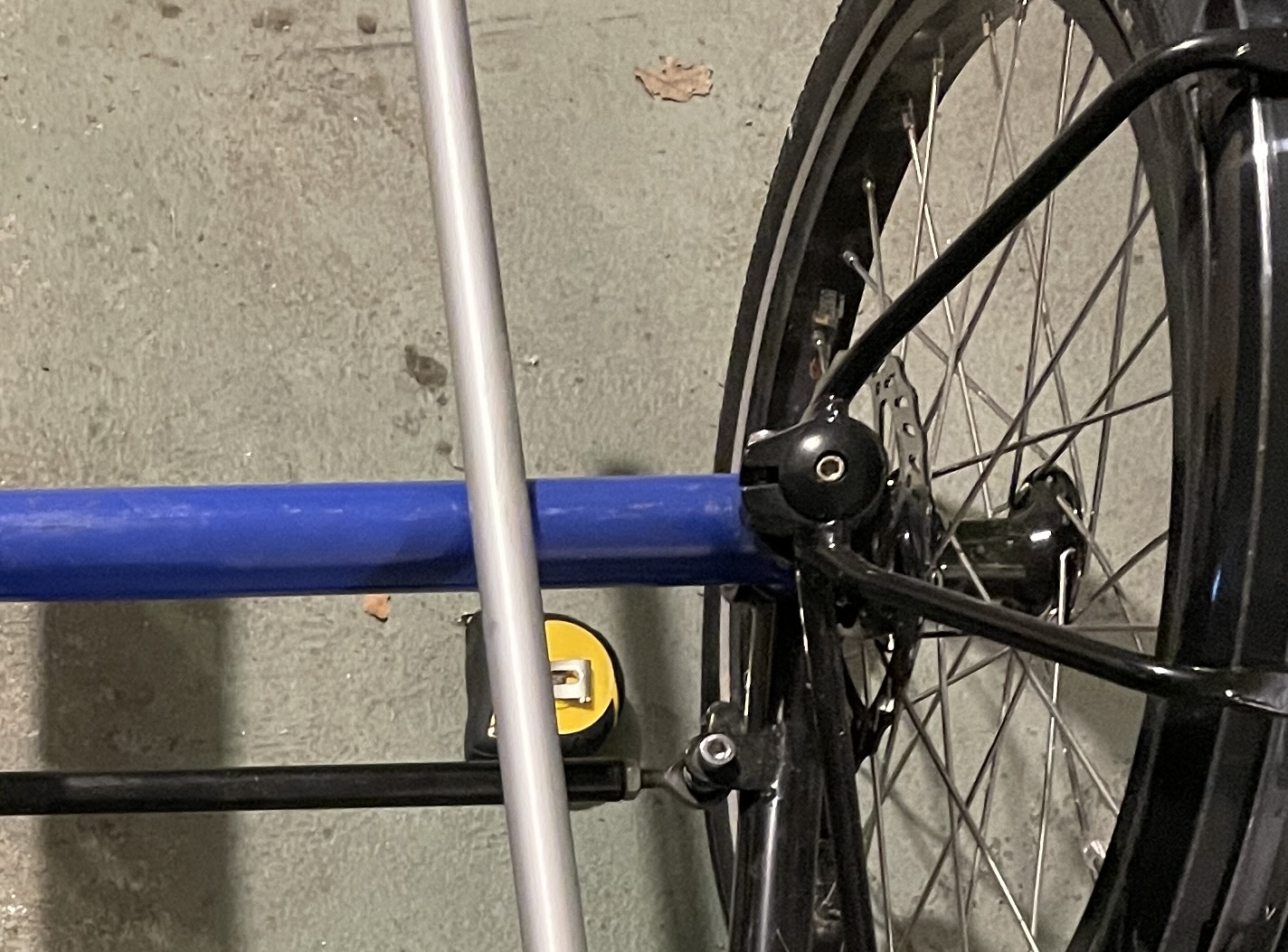

ajou kirjoitti: 03 Huhti 2024, 10:05
Ei siinä olkatapissa ole tilaa millekään lisäykselle. Siinä on tuon lokasuojan kiinnike. Mitään uutta hitsailemaan en lähde.
Olkatapin päähän passaa suoraan ahead stemmi, johon saa pultattua suoraan nivelvarren. Lokasuojan kiinnitys on murheista pienin.
Onnistuuko pultata olkanivelen alapuolelle?
Lähteekö lokarit pois katteen myötä? Jos lähtee, niin yläpuolella olisi kätevä kohta kiinnittää tarvittava poikittainen varsi, pystärin stemmin kaltainen. Ja vaikka lokarit säilyisivät, niin saisiko ne kiinni samaan kohtaan jollain uudella kiinnityksellä?

No toihan vaikuttaa mielenkiintoiselta ratkaisulta! Lokasuojat jää, katso 3D-mallikuviani. Ehkä ne sais viritettyä jotenkin tuohon kuvioon.

Enemmän saa ylöspäin levenevän katteen sisään piiloon, jos sen poikittaisen varren laittaa olkanivelen yläpuolelle.

Lokarikiinnikket ei ole tarpeeksi tukevat. Täytyy keksiä muuta.

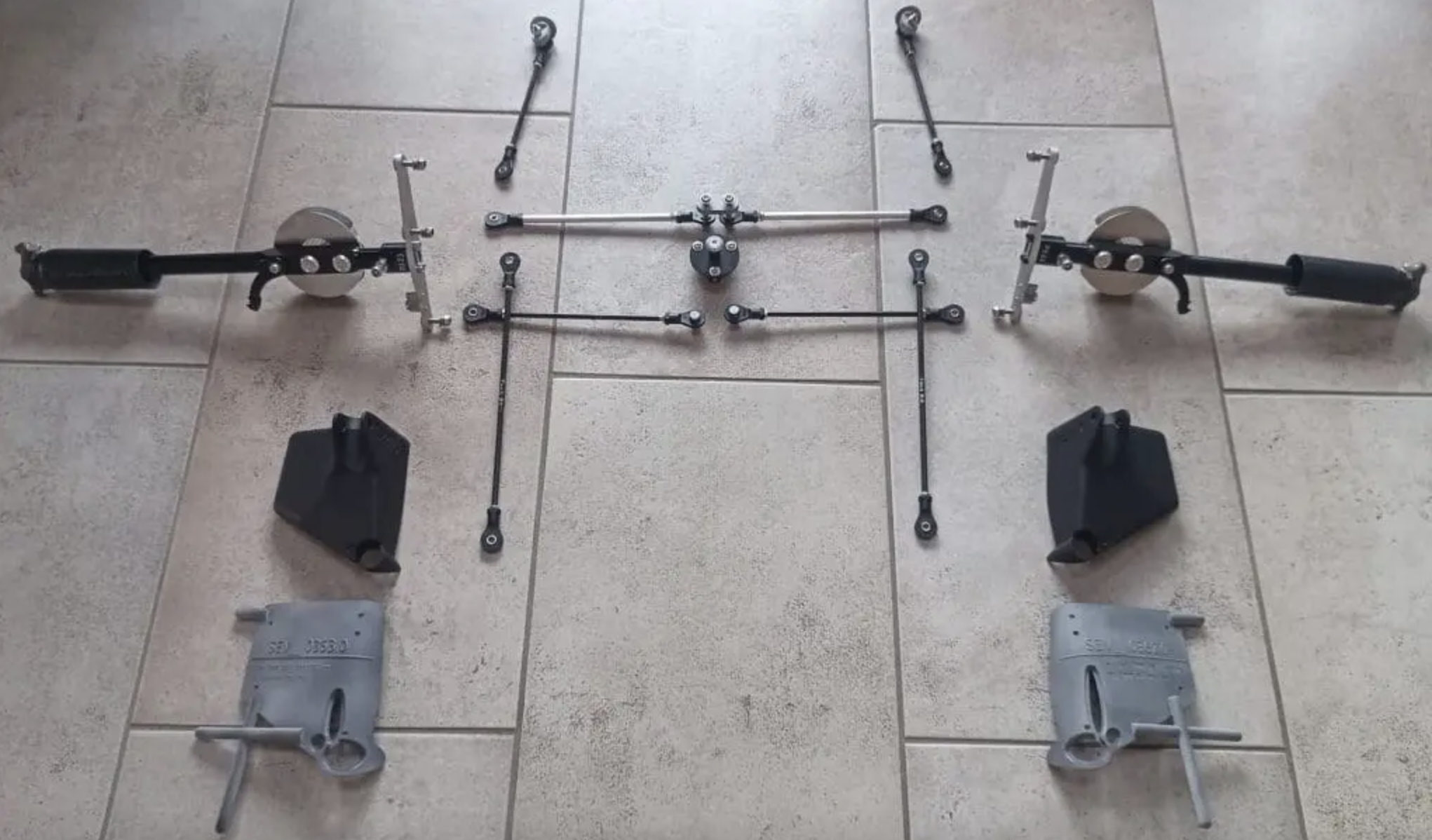

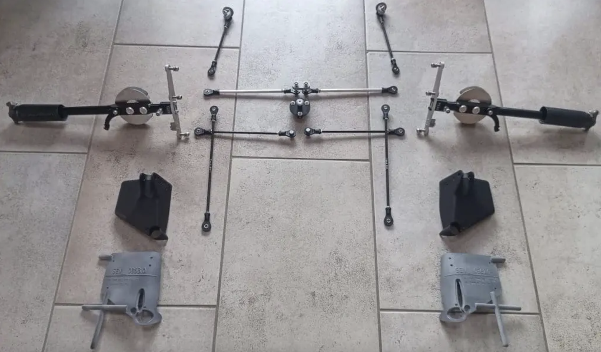

Bülkiin saa nyt panssariohjauksen!
https://www.velomobileworld.com/de/neu- ... -bulk-mk1/

Tässä kuvassa näyttäis olevan tuollainen yksinkertainen ratkaisu, eli suoraan olkavarteen.

Saiskohan tuohon olkavarren sisälle menevään 6mm pulttiin lattaraudan tarpeeksi kovaa kiinni?
Pitäs ehkä tehdä olkavarren yläreunaan ura ja vastaavasti lattarautaan uloke, joka kiilautuis sitten kiristettäessä siihen uraan?
