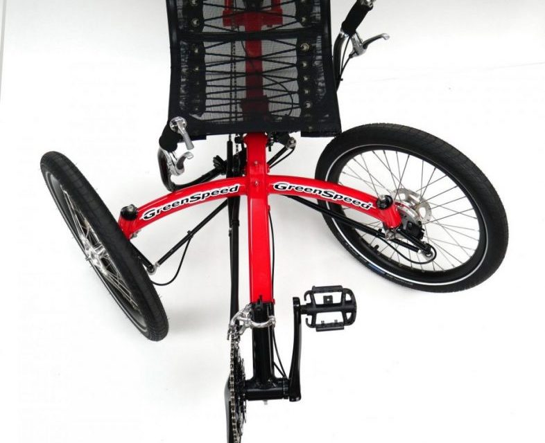

Tässä kuvassa näyttäis olevan tuollainen yksinkertainen ratkaisu, eli suoraan olkavarteen.
