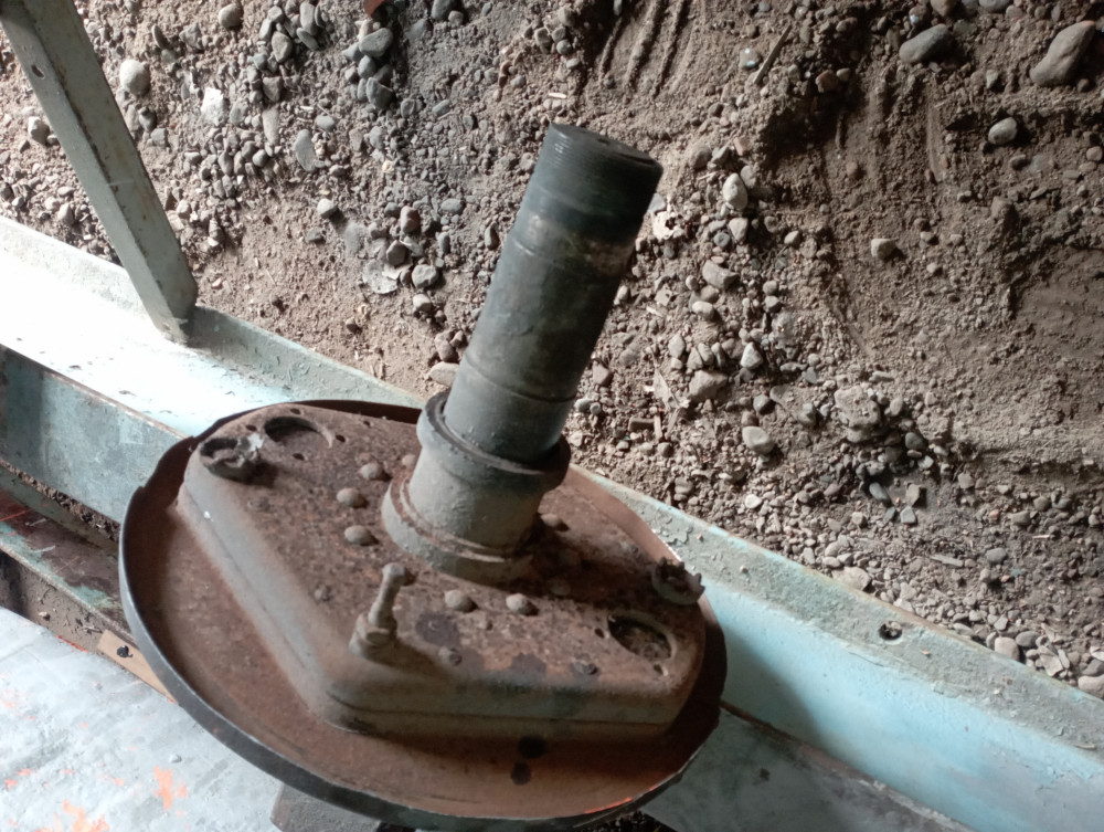

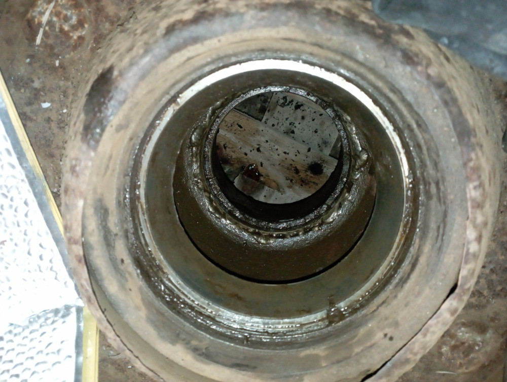

Mutta myös veneen kärryn pyörään pitäs uus laakeri löytää. Vanha oli pieninä murusina, joten siitä ei oo apua uutta etsiessä. Kyseessä luultavasti joku vanha kuorma-auton pyörä ja siinä sisempi kartiolaakeri. Yksi ohje oli, ett laakerin ulkokooli pitäs lyödä irti ja sen kanssa kauppaan laakeria etsimään. Työtä käskettyä - Ei lähde vaan pari palaa murtui koolin reunasta? Tarkemmin ku katoin, se in luultavasti hitsattu kiinni?
Onko nojainsinööreillä vinkkiä, miten laakerin koon määrittelen paikallaan olevasta ulkokoolista ja akselista?
Akseli
Akseli
alaspäin oleva ulkokooli hitsattu

Ei mahda olla ulkokoolia hitsattu kiinni. Joskus varmaan täytetty laakeripesä hitsaamaalla.
Kyllä se on vaan lyötävä irti ja riittävän tukevalla akselipätkällä. Lämmittäminen tietenkin auttas, vaan ei taida tässä tapauksessa onnistua?
Lisäys. Kun tarkemmin katsoo kuvaa, niin hitsipistehän siinä on! Jotenkin se pitää hioa pois.

Jos ulkokooli on ehjä, miksi ottaa irti. Laittaa pelkät sisäosat. :D
Mittaa laakerin leveys ja akselin halkaisija ja sitten kaivele laakeriluetteloista sopiva. Ei sopivia vaihtoehtoja kovin montaa voi olla. Laita nuo mitat tänne niin yritetään auttaa. :)

No jorihan sen hoksas. Kyseessä on ilmeisesti rantatraileri, niin ei kannata kooleja vaihdella. Melkein menis vaikka liukulaakeroituna.

Akselin halkaisija 81,5mm Ulkokoolin pienempi halkaisija n. 107mm ja isompi n. 117mm, ulkokoolin leveys 18,7mm.
En vielä ymmärtäny, mitä mittoja kauppa ilmottaa?

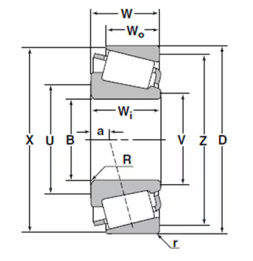

Ulkokoolin leveys vaikuttaa hieman liian kapealta ja akselin halkaisija oudon suurelta. Onhan akselin halkaisija mitattu siltä kohdalta, jossa laakeri on ollut.
Kyse voi tosin olla tuumaisesta laakerista, jolloin lähin halkaisijamitta olisi 82,55 mm, mutta sekin on jotenkin aivan liian suuri.
Tuo pyörä lienee ollut jonkun kuomra-auton teliakseli, josta pyörän laakerointi on kotoisin. Olisiko mitään viitettä, mikä auto se on ollut.
Ota parempi kuva pyörästä, jotta näkyy, mikä laakeri on missäkin olakkeella.
Laakerit mitoitetaan akselin halkaisijan, laakeripesän halkaisijan ja leveyden mukaan. Koolin leveys ei ole sama kuin laakerin leveys, eli tuo lienee 20-30 millin luokkaa leveä laakeri. Katso siitä akselilta, jos näkyisi miten leveä on ollut. 28,5 mm on yksi vaihtoehto.
Voisiko olla, että varsinainen laakerikaula onkin tuo seuraavaksi paksumpi osa. Voisiko näin ollen tällainen laakeri voisi olla mahdollinen.
