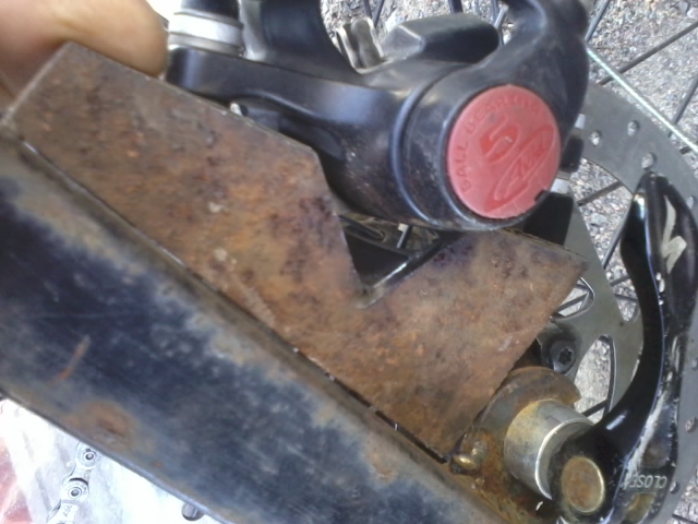

Sain taakse jarrut ainakin jotenkin pelaamaan, oli vähän epätoivoo ilmassa mutt palat kun vaihdoin uusiin ni nyt toimii.

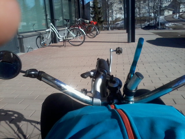

Ohjaamo: (muok) Jarru on vähän kaukana, kädensijasta. Tosin pystyy ajamaan niinkin, ett käsi on jarrukahvalla ja ranne nojaa ohjaustankoon. Kun vielä muistais, ettei oo jalkajarruja .
Vaihdevipuakin jouduin siirtämään keskemmälle kun ei olis muuten vaijeri yltäny.
Vaihtajaa pitää vielä säätää kun ei yllä suurimmille rattaille, korvake on dropparin kylkeen kiinnitetty, pikalinkulla. Vähän ihmettelen ett 3 suurinta ratasta jää käyttämättä :? Täytyy katella nuo säätöruuvit, saisko niillä siirettyä tarpeeksi.

Re: kääntyväkeskiöistä yrittämään
Joo, onnistu löytymään kaikki vaihteet - etuvaihtaja puuttuu, jaloilla vaihtaminen voi olla haastavaa ainakin isommalle rattaalle.
Mutt eiköhän tuolla arkena pärjää ;)
Viestit: 17986

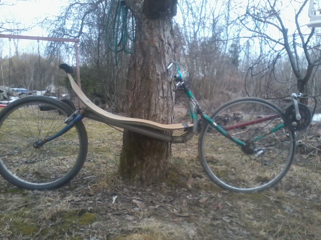

2015-03-15 16.40.28.jpg (174.06 KiB) Katsottu 4331 kertaa
Hih, ku värkkää montaa (2 ei taida olla monta mutt kolmas on kumminkin mielessä) pyörää yhtä aikaa voi mennä postauksetkin väärään ketjuun :oops: :wink:
Viestit: 17986
2015-04-12 11.34.15.jpg (268.45 KiB) Katsottu 3885 kertaa
Viestit: 17986
Päivitetty ekalle sivulle pyörän tän hetkinen kuva ja tärkeimpiä mittoja, Jorin hartaasta toivomuksesta :mrgreen:
