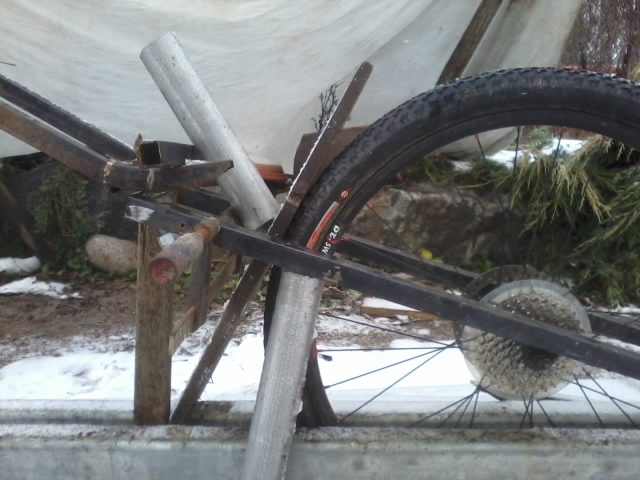

Muotoilin takahaarukan uusiksi ett saan pitkät dropparit siihen kiinni.

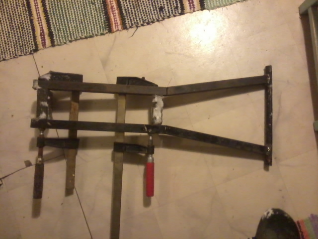

Piirsikö Pastori Räyhäkkään uuden keulan :? Sihtaillu tuota keulaa ohi kulkiessa ja alkaa kaikki ylimääräset putket ärsyttää kun ne vielä on millin tai sentin väärässä kohtaa.

Niin mä yritin. Simppelöidä vielä. Huomannet että siinä on se keltainen viiva näyttämässä nivlen paikkaa hiukan eri kohdassa.

Tehkää kumminkin alta päin ladattava etuhaarukka, niin menee vähemmän putkea, tulee kevyempi ja lujempi ja ketjunsuistimen asentaminen on helpompaa, samoin etulokasuojan.

Kun sommittelin niveleltä 25mm putkea suoraan dropparille, näytti aika hepposelta jos yläputket karsis pois. Sitten vielä tuo alaohjaus :roll:

Käy putkiostoksilla = 30-15-1.5 se kestää.
Ei mitään ohjaustankoja - ikävän näköisiä ovat. Painavat.

Liekkö tuo kovin joustavaa myös tuossa renkaan ja keskiö välillä? Polkemisvoima on aika reilusti erisuuntainen kuin tuo putki. Kestää varmasti, mutta joustaako turhan paljon polkemisen tahtiin :?

Yön yli nukkuminen ratkaisi tämänkin suuren ongelman :wink: Säilytän Räyhäkän keulan ja yritän tehdä sen vaaleansinisten viivojen mukaan, suurinpiirtein sinnepäin.
Jos jättäsin yläputket pois, tulis ihan eripyörä ja pitäs pyörän nimikin muuttaa - pienemmästäkin muutoksesta on tehty kokonaan uusi pyörä :wink:
Peeweli on ihan hyvä pyörännimi, teen sen joskus - kiitän siitä Pastoria, olettaen ett saan nimen ottaa käyttöön 8)

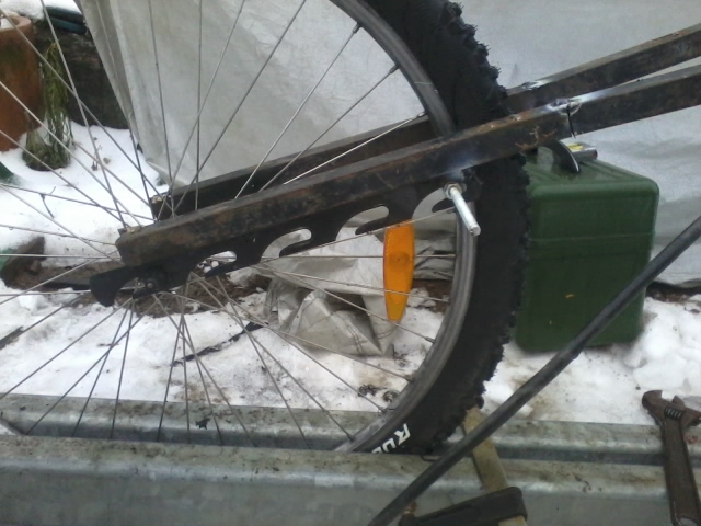

Välillä "harrastesorvin" ääreen. Uutta keulaa sovittelen, tuo putkenpätkä mallais uutta ohjausniveltä - kulma n. 60 astetta ja jättö n. -90mm. Ohjaus nivel tulis siis lähemmäs rengasta, penkin etureunaan.
Muuten yritän tehdä mahollisimman suoraviivasta/putkista keulaa, katotaan paraneeko yhtään - toimivuus ja/tai tyyli 8)

Älä niin lähelle laita, että estää paksun kumin käytön. Eikös se ollut alkuperäinen idea, että voisi soveltaa paksukuminojakiksi.

No joo, sitävarten joutuu kumminkin tekemään uuven pyörän kun navat on huomattavasti leveemmät läskeissä.
