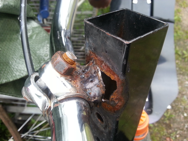

Ohjaustangon kiinnike sitten repes hitsauksen vierestä. Ensin oli pultilla kiinni mutta pyöri, ei kestänt paikallaan. Pitää seuraavaks koittaa tehdä klemmari tuon putken ympäri tai vaan vahvistaa tuosta hitsauksen vierestä - lisää rautaa.

Miksi pitää repiä ohjaustangosta tuommoisella voimalla? Muistaakseni kehuit kuinka helppo tällä oli ajaa vaikka ilman käsiä?

Irtos kotikadulle kääntäessäni 90astetta ja samalla pieni nousu kevarilta ylös - jouduin ohjaamaan ja polkasemaan liikkeelle yhtaikaa - ne on tommosii tilanteita ku joutuu repimään tangosta. Tai tiedä revinkö, vai oliko vaan nii hepponen :?
