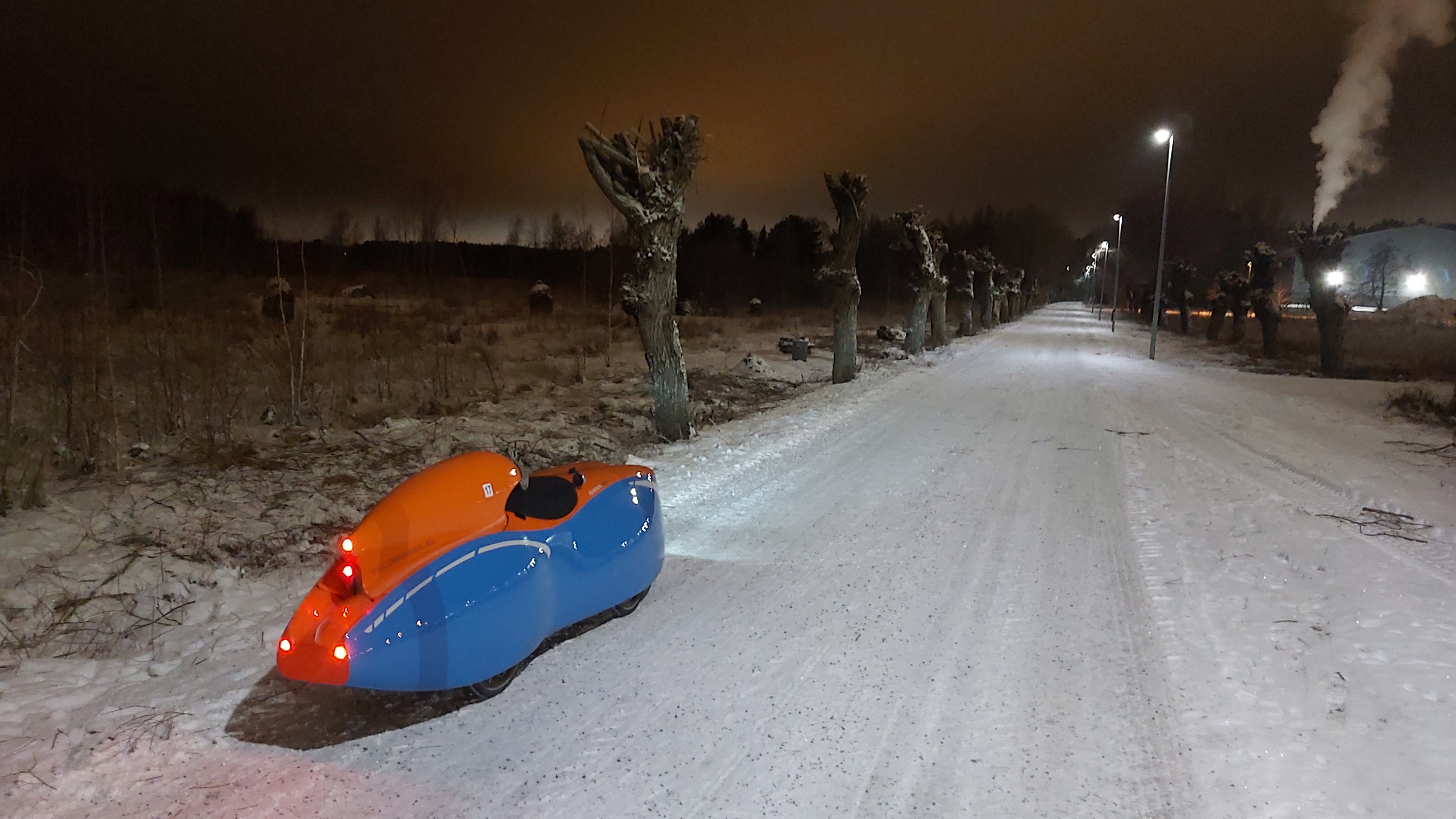

Velomobiililla ajo loppui 27.12, kun lunta tuli muutamassa päivässä 20 cm.
Mittarilukema on 22643 km 2021 kauden jälkeen.
Nyt olen ajanut töihin maastopyörällä 1-2 kertaan viikossa.
Talvihuoltoa voisi tehdä:
Vaihtaa vaihdevaijerin ja oikean puoleisen vetoakselin uloimman laakerin ja muutkin laakerit voisi tarkistaa.
11 vaihteisesta takavaihtajasta on toiminut vain 10 kevyintä vaihdetta.
Tosin, 11:ta vaihdetta tarvii 70 km/h nopeuden yläpuolella eli ei kovin usein. :mrgreen:
27.12.2021 Nokialla näytti tältä.

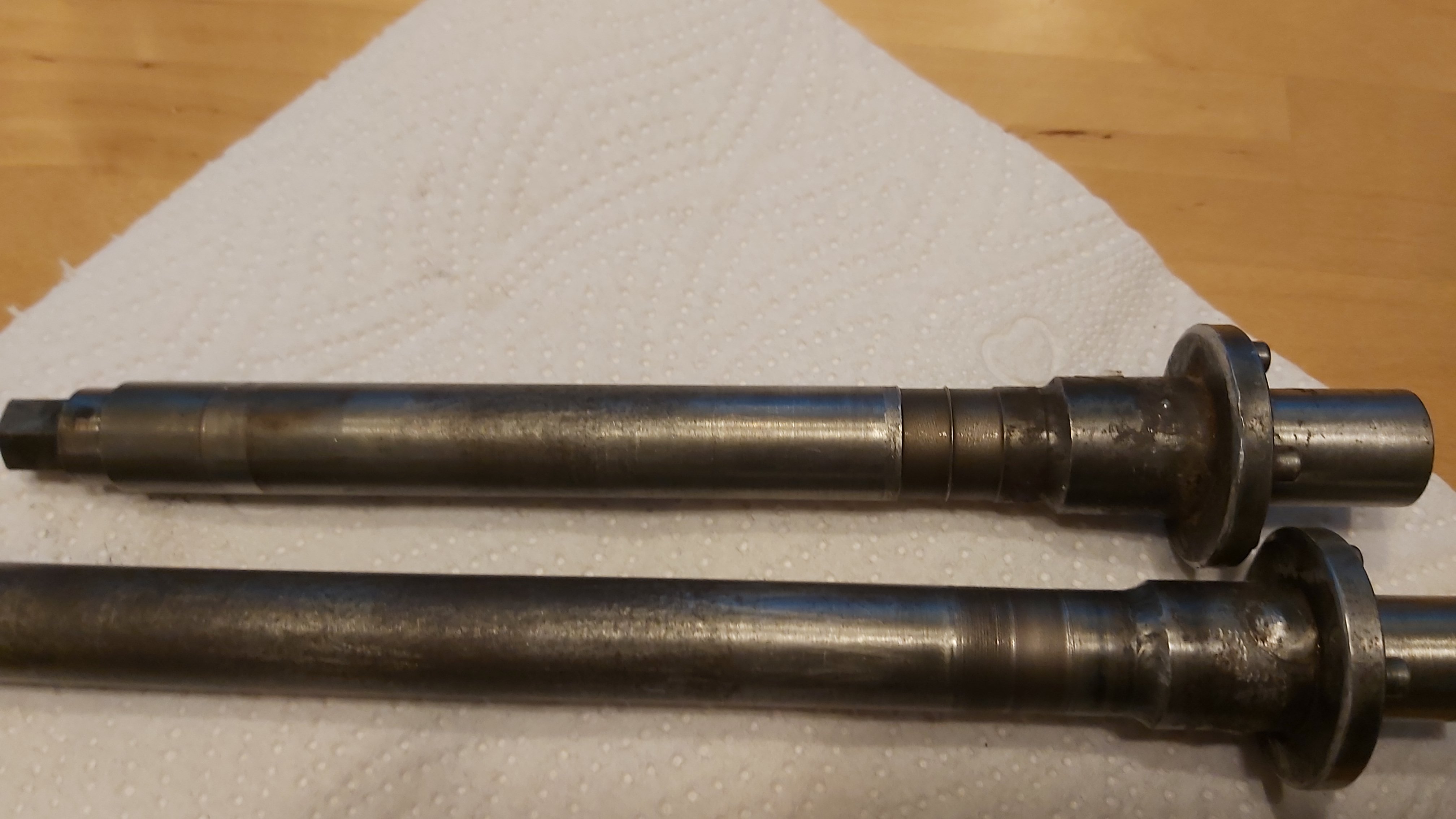

Quattrovelo talvihuollossa.
Taka-akselissa melkoista kulumaa ja kaikki akseleiden laakerit voisi vaihtaa samalla.
Laakerit pyörivät kuitenkin aika hyvin.
Nämä pitää vaihtaa.
Nämä pitää vaihtaa.
Viestit: 17893
Re: MANGO ja QUATTROVELO
Mikä akseleita kuluttaa?
Viestit: 1873
Ompas surkea systeemi jos tuppaa akseli kulumaan. Ilmeisesti akseli luistaa laakerin sisäkoolia vasten. Seuraavat laakerit kannattaa laittaa liimalla kiinni niin pyörii oikeasta välistä, eikä ihan heti pian tarvitse olla tilaamassa uusia kalliita akseleita.
Laakerilukitetta siis. Jotain hieman täyttävää versiota, sillä kuluneisuutta näyttäisi jo olevan.

Uudet akselit takuuseen jo tulossa.
Pitäisi olla parempaa materiaalia.
Eipä QW:ssä muuta uutta olekaan, kuin taka-akselisto, verrattuna kolmi pyöräisiin.
Keskimäärin olen purkanut takapään 1 kerran vuodessa.
Ei ihan huoltovapaa ole ollut.

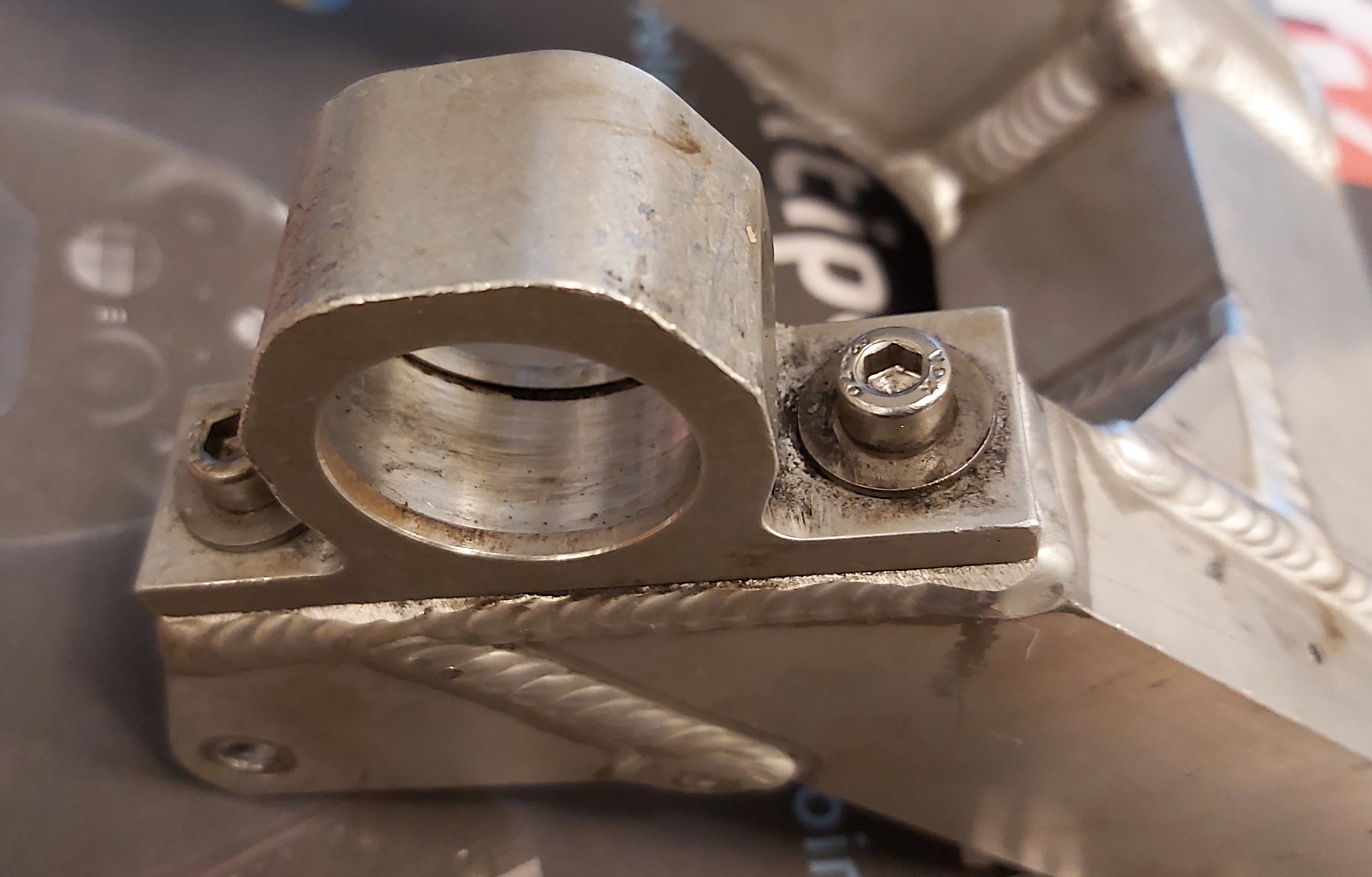

Otin vielä kuvan laakeripukin kiinnityksestä.
Erikoinen ratkaisu, kun toinen vastamutteri on täysin umpinaisen palkin sisässä.
Alkavat pyöriä tyhjää, jos yrittää avata.
Ei kannata turhaan koskea laakeripukin pultteihin.
Laakeripukki
Laakeripukki

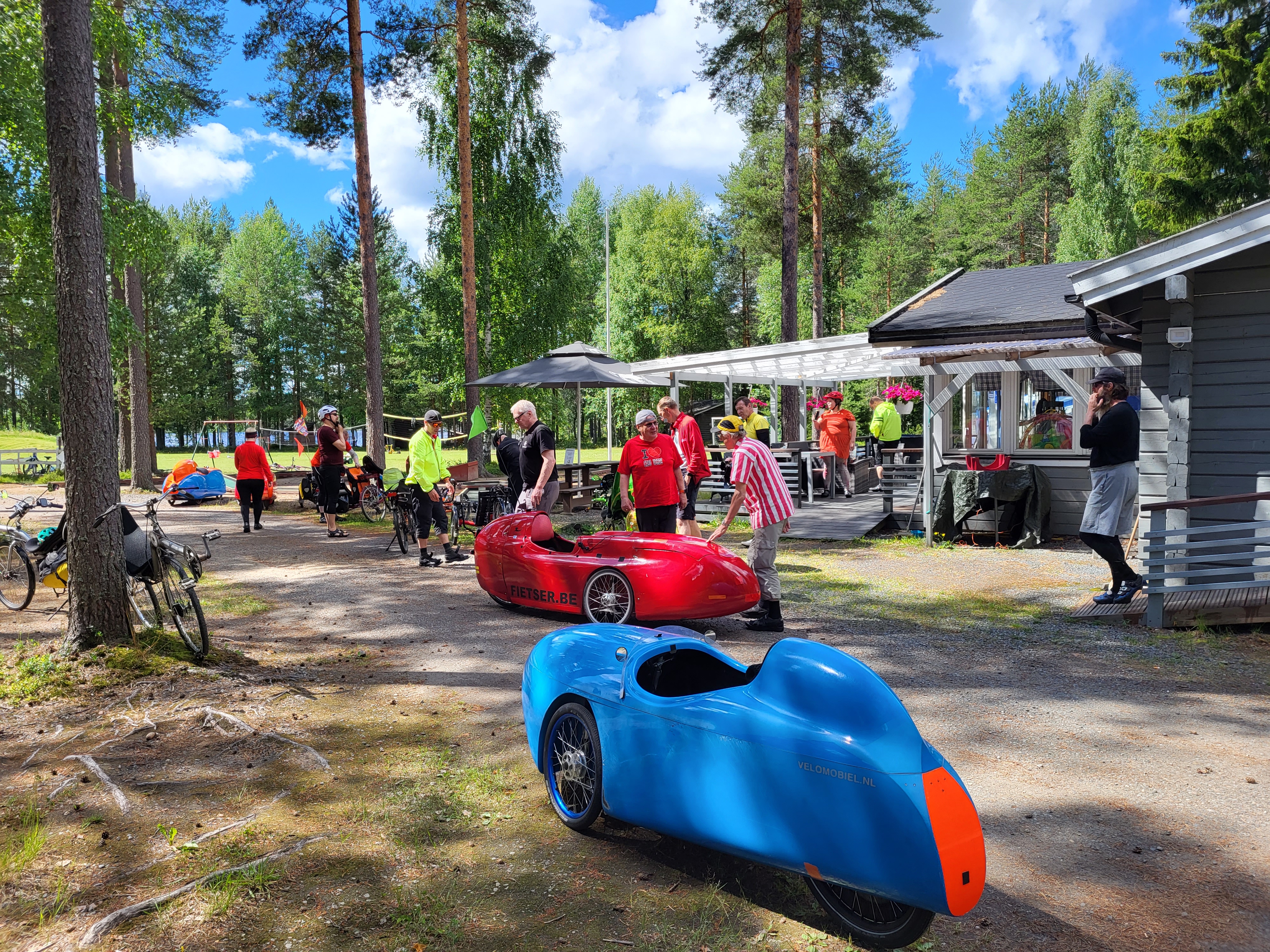

Juhannuspolkaisu Alastarossa.
Siellä ajettiin maantiepyörällä uusi ennätys yli 700 km.
Läheltä löytyi uimapaikaksi pieni metsälampi.

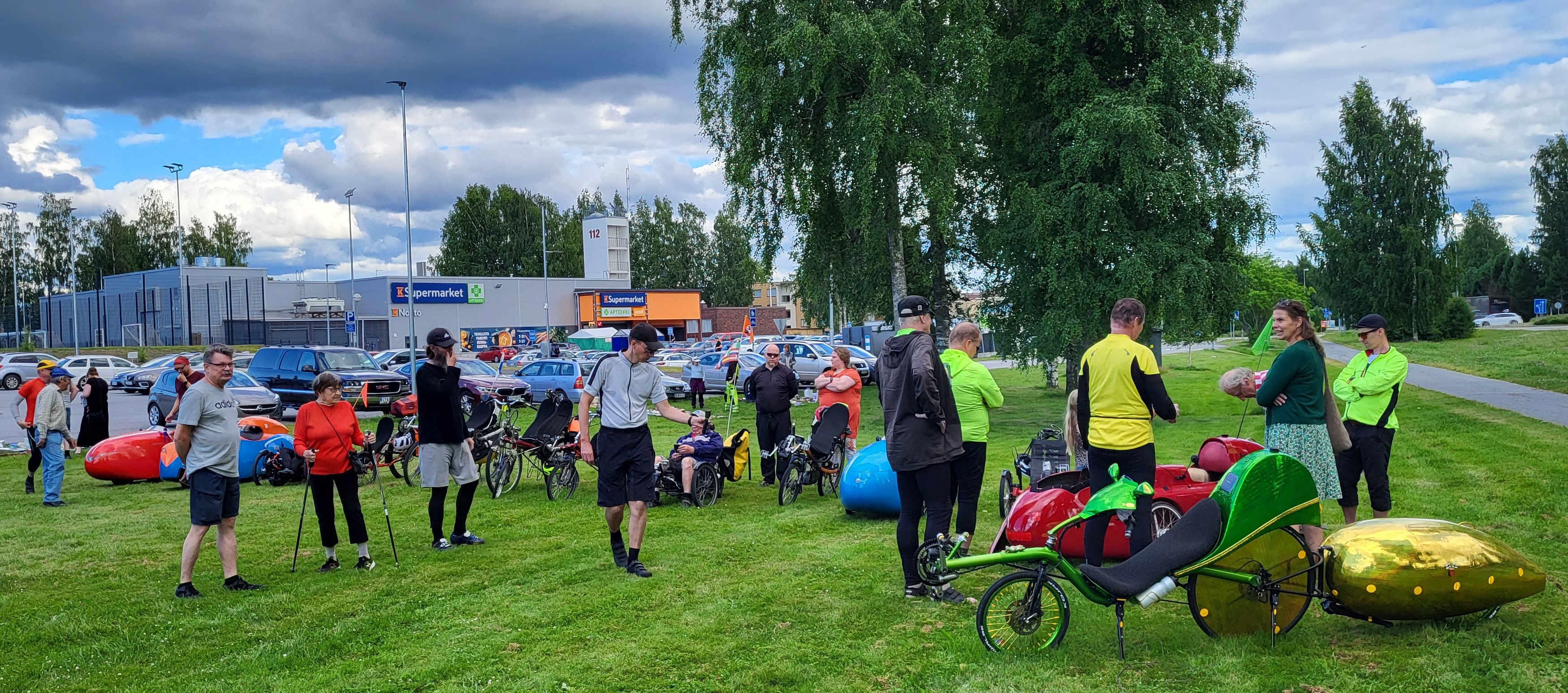

Juvan lowride ja majoitus leirintäalueella.

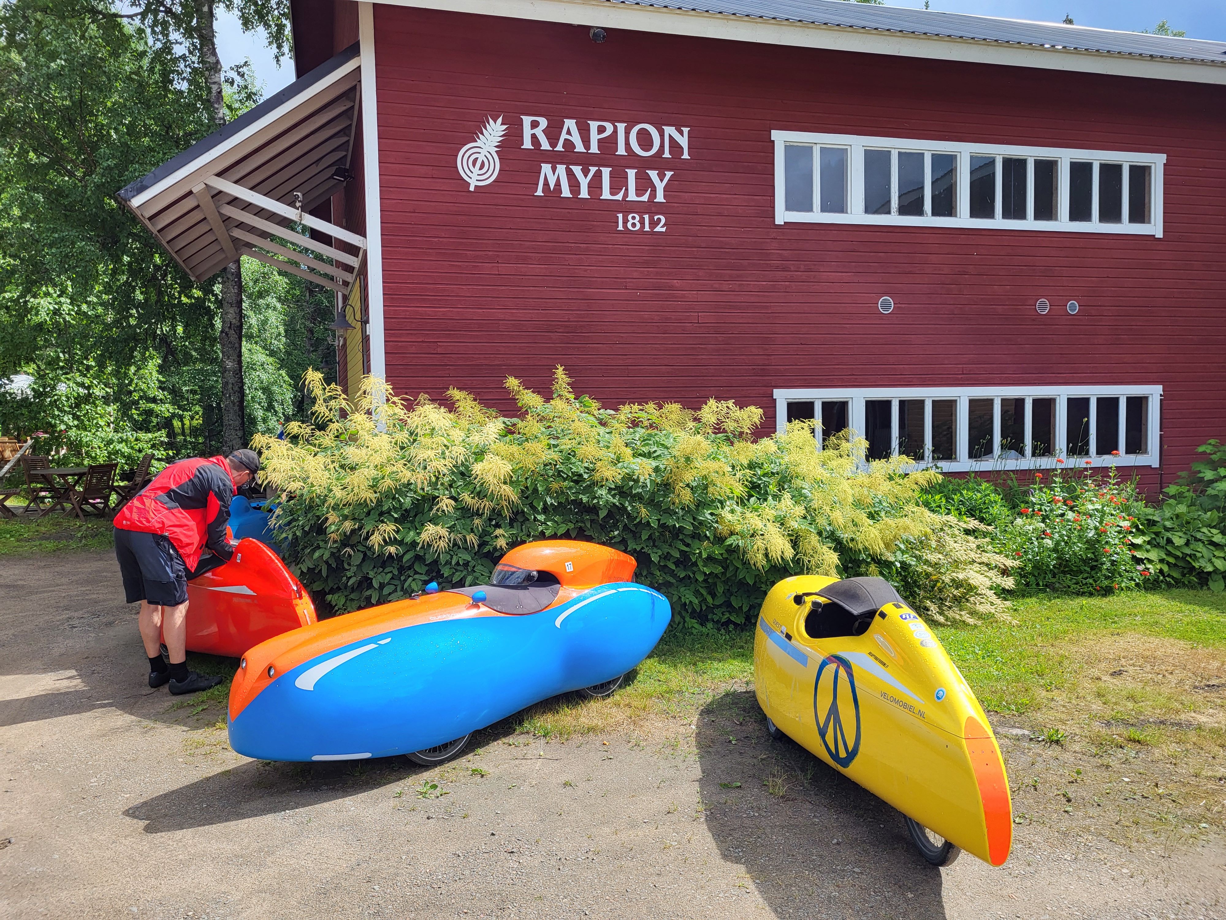

Rapion mylly oli tosi hieno paikka.
Siellä oli kahvila ja 10kw generaattori jauhojen jauhamisen tilalla.

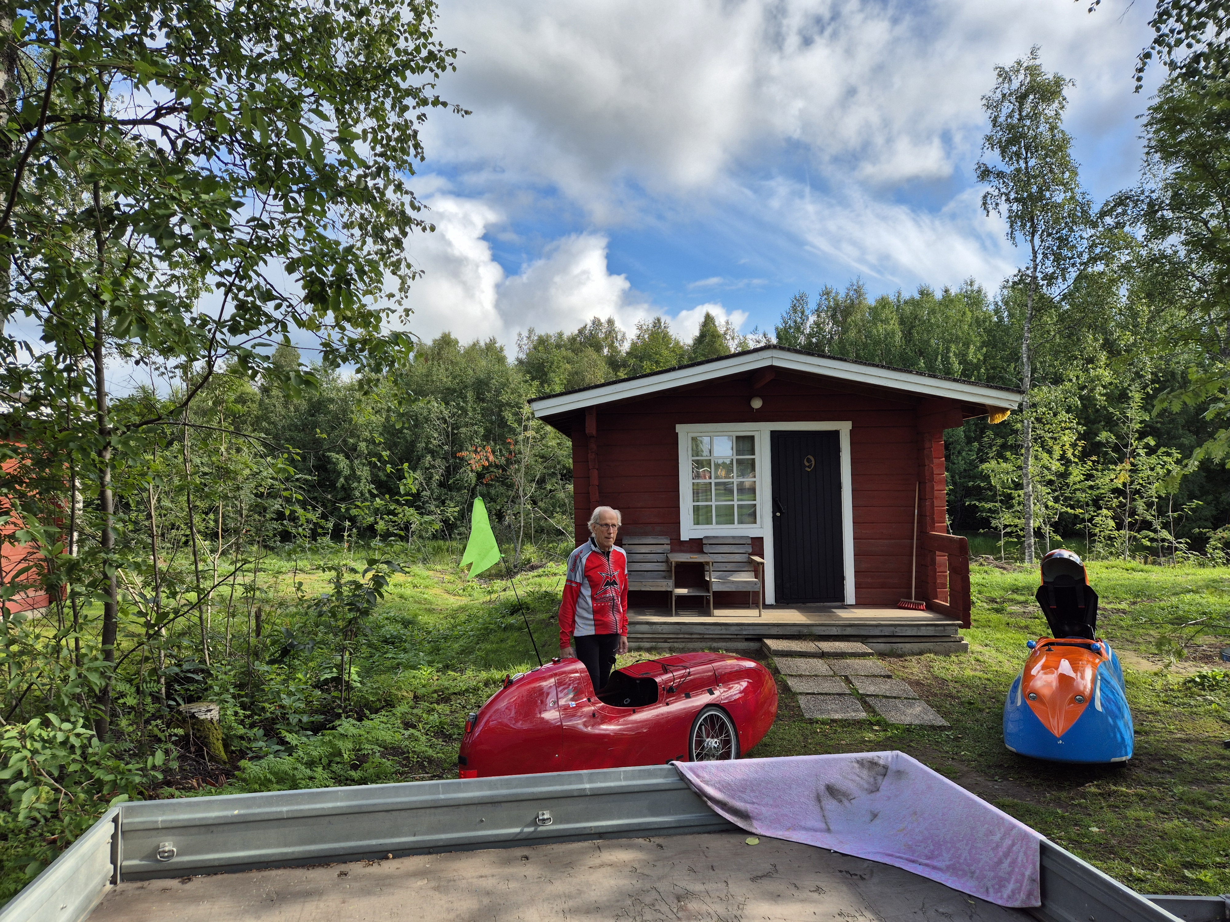

Mökkimajoitus leirintäalueella

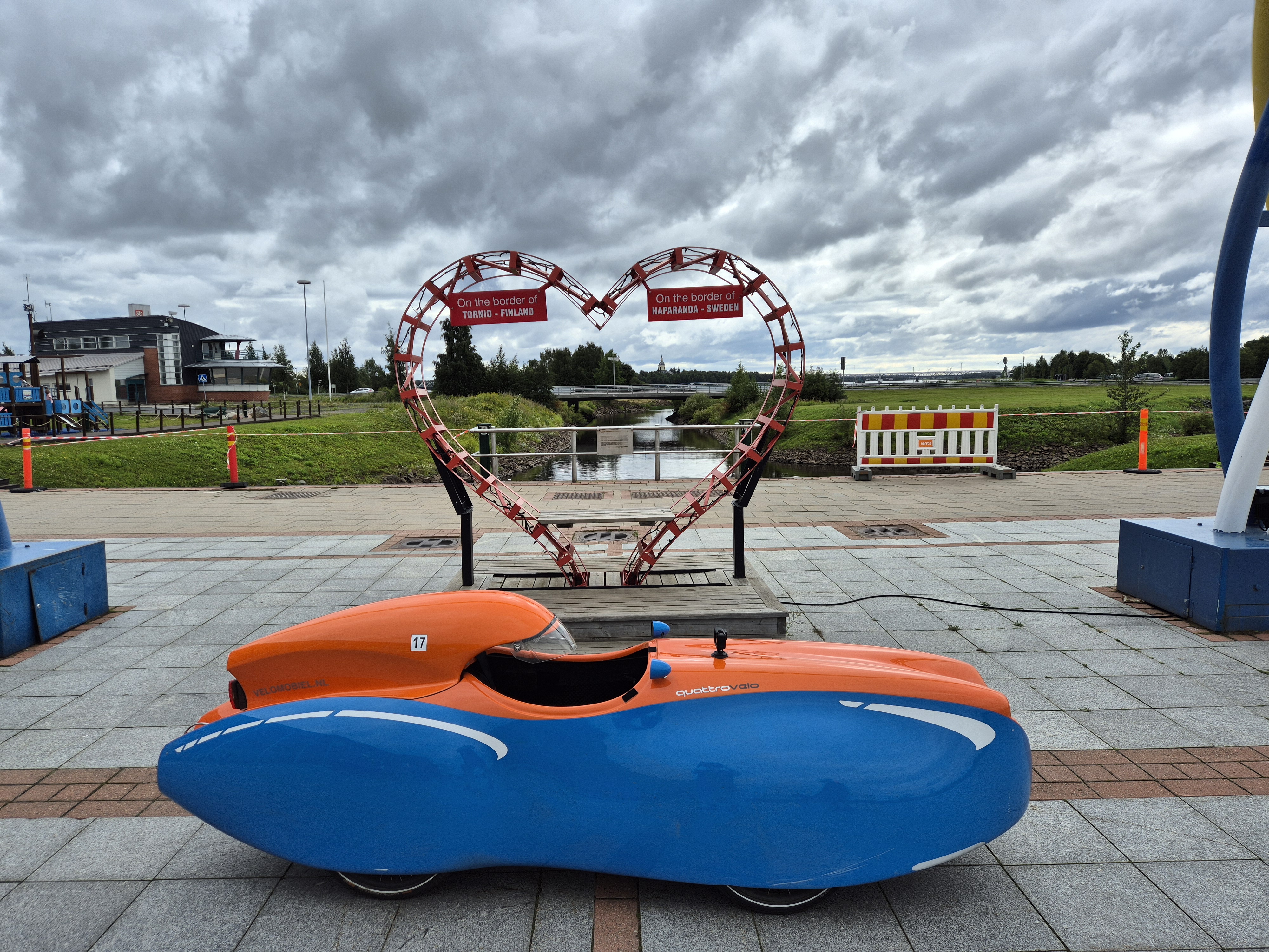

Nokka on Ruotsin puolella ja perä Suomessa
