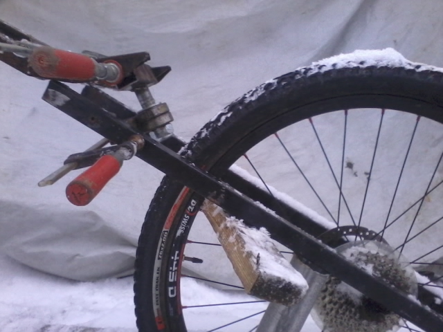

Re: Räyhäkkä MBB Talveksi ja soralle
2014-12-01 14.54.12.jpg (167.02 KiB) Katsottu 3437 kertaa
Joo, sovittelua sovittelua vaan. Nivel on n. 60 asteen kulmassa ja jättö tuolla penkin asennolla muutaman sentin negatiivisen puolella. Eli jos penkkiä vielä loivemmaks ni jättö menis plussan puolelle - eikös se olis aika hyvä.
Tyyliä muokkasin niin ett keulaputkien sisämitta olis kokomatkan tuon 135mm ja penkin putketkin laitan yhtä leveelle - katsotaan pitääkö linja loppuun asti vai tuleeko ongelmia.
Viestit: 17968

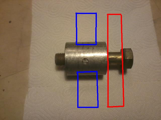

2015-02-05 16.18.04.jpg (114.79 KiB) Katsottu 2897 kertaa
Tuohon pitäs hitsata 30*30 neliöputken pätkät kiinni. Punasen tein viimeks niin ett porasin reijän läpi ja hitsasin molemmilta puolilta kiinni - ongelmana laakeri tulee epätasasta hitsiä vasten. Olisko parempaa tappaa?
Sininen olis helpoin hitsata laakeripesän kylkeen, yhdestä kappaleesta mutt kestääkö - pitää vahvistus palikoita hitsata ja tulee ruma. Kuvan mukaan kahesta palikasta tulee helposti epäsymmetrinen :roll:

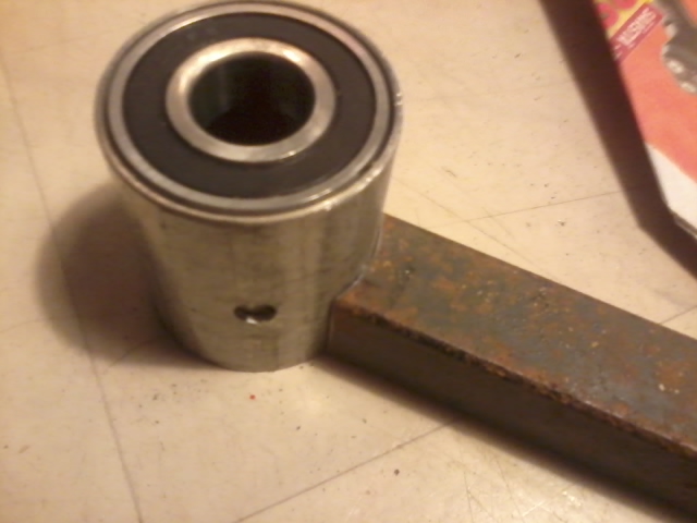

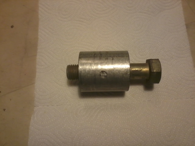

2015-02-06 10.17.09.jpg (111.94 KiB) Katsottu 2859 kertaa
Palikan sovitusta, tuleekohan liian hyvä 8)
Sovitukset rupeaa olemaan hienoja. Tuohon on helppo tehdä räkäsaumaa :mrgreen:
Jollei korkeudelle ole hirveän tarkkaa, pultin voi varmaan hitsata kannan ympäri neliöputken kylkeen ilman reikää. Kokeilin 20 x 30 putkella ja putki taipui pysyvästi ennenkuin lommahti.
