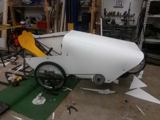

Katemateriaaliksi valikoitui valkoinen 3,5mm vikuprop. Hinta oli halpunut, 2kpl 2750x1220mm levyjä tinkauksen jälkeen yhteensä 28€.

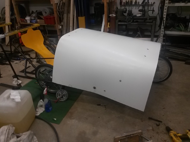

Melkoisesti pungertaa vikuproppi vastaan kun taivuttaa 90° mutkalle. Isot aluslevyt piti laittaa, ettei ruuvit tuu levystä läpi taivutuksen aiheuttaman jännityksen takia. Noh jospa siitä jonkunlainen tulis. :roll:

Tuota vikuproppia ei voi muuten taivuttaa kuin pillien suuntaan, muuten menee vekille.
Re: Räntäpäivän kinneri
Ja ne pillit on ainakin tuossa 1200x2700 arkissa pitkittäin. Pitää ottaa huomioon jos suunnittelee leikkauksia etukäteen.
