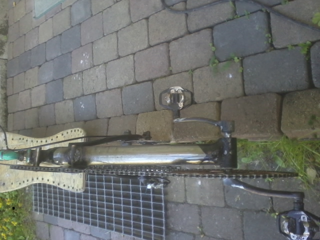

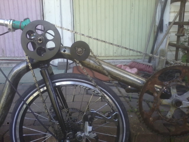

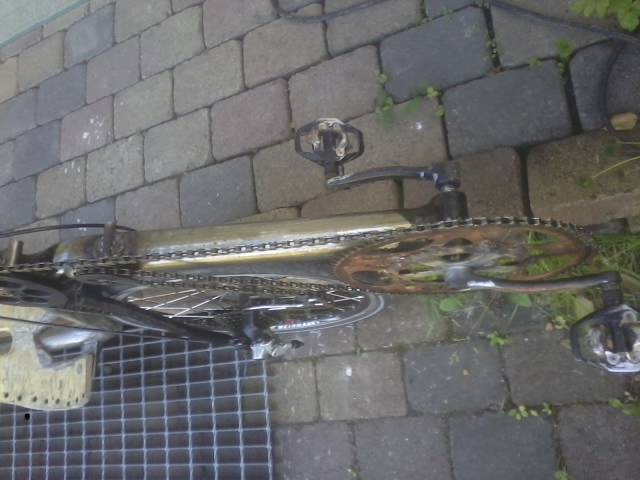

Ketjulinjoja, aina siel joku paikka on vinossa ja joku löysällä tai irti :?
2015-07-31 16.17.49.jpg (180.67 KiB) Katsottu 3860 kertaa
2015-07-31 16.17.43.jpg (180.66 KiB) Katsottu 3860 kertaa
2015-07-31 16.17.31.jpg (193.42 KiB) Katsottu 3860 kertaa

Oletko huomannut, että ketjusi on vaaksan verran liian pitkä, vai oletko suunnitellut vieläkin suurempaa eturatasta käyttäväsi. Molemmat rattaat isolla pitäisi näyttää tältä
tällä periaatteella.

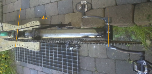

Tiukan ketjun taittopyörän akseli on melkoisesti vinossa. Ei kuitenkaan liene syynä ketjun hyppäämiseen, paitsi ehkä takaperin pyörittäessä. :roll:
Viimeksi muokannut jori, 31 Heinä 2015, 16:58. Yhteensä muokattu 1 kertaa.

Äskeisellä koeajolla tajusin ett taitaa olla liian pitkä ketju - tosin en tiedä tarttenko pienimpiä rattaita käyttää.
Nyt kesti ketjut paikoillaan pari kilsaa, tosin ajoin hiljakseen - minkäänlaista luottoa ei pyörään ole :(
Viestit: 17896
Re: pw1
Joo, isomman taittopyörän akseli on ihan vinossa. Taaksepäin pyörittäessä äsken läks ketju paluurissalta ja hyvin jyrkässä käännöksessä vetorissalta.
Viestit: 14210
Re: pw1
Heh, just korjasin tuonne ylemmäs kuvaan tuon havainnon. :)
Se taittopyörä on takaperin pyörittäessä akselin suunnassa, kun ketju ei ole kireänä, siis melkoisen vinossa. Ei siis ihme, että ohjaa ketjua takaperin pyörittäessä jopa pois rattaalta. Miksi muuten pitäisi ketjun olla liian pitkä. Painaa. 8)

Tarkastelin ketjun pituutta, ei siinä ole ku max 3 lenkkiparia ylimäärästä - ei maksa vaivaa, ennenku tulee muuten tarve katkasta ketjut - on nyt niin huono katkasijatyökalukin.

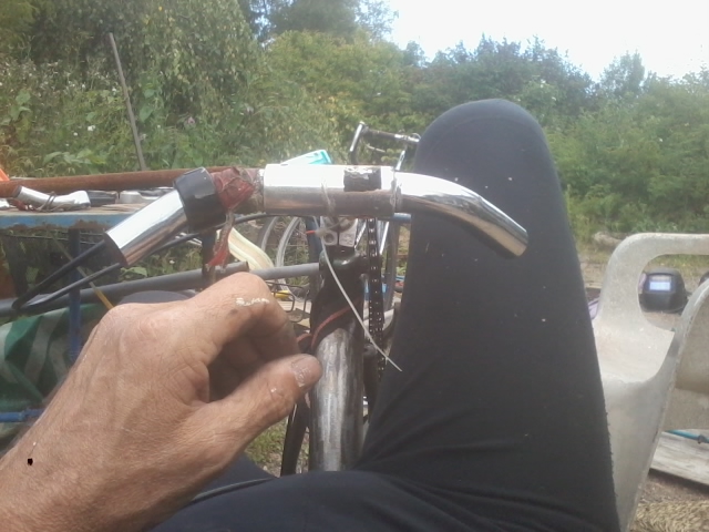

2015-08-11 15.42.49.jpg (183.58 KiB) Katsottu 3633 kertaa
Kun täällä ollaan ajoissa kilpakoneita virittelemässä, tarttee miunkin. Ohjaustankoa jos tiputtas tuon verran, käsi tuntus tuossa kohtaa luontevalta. Näkökenttä paranis, ehkä ilmanvastus pienenis.
Kauheesti en muuta keventämis puolella keksi, lähes nolla budjetilla. Tangonpää jarrukahvan Nokialta ostin, sen vois tähän sitt viritellä - on varmast kevyempi ku nykynen. Eturatas ja teräskammethan tässä nyt painaa :roll:

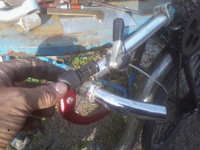

Kiinnitin kitkavaihtajan suoraan stemmiin, sain heittää yhen nousukahvan pois :wink:
2015-08-11 17.43.11.jpg (205.52 KiB) Katsottu 3593 kertaa
Tangonpää jarrun asemointi, käviskö se tuohon stemmin päähän? Vaijeri lähtis oikeeseen suuntaan stemmin sisällä.

Sehän olisi kuin kinnerin peukalojarru, mutta siistimpi. :D

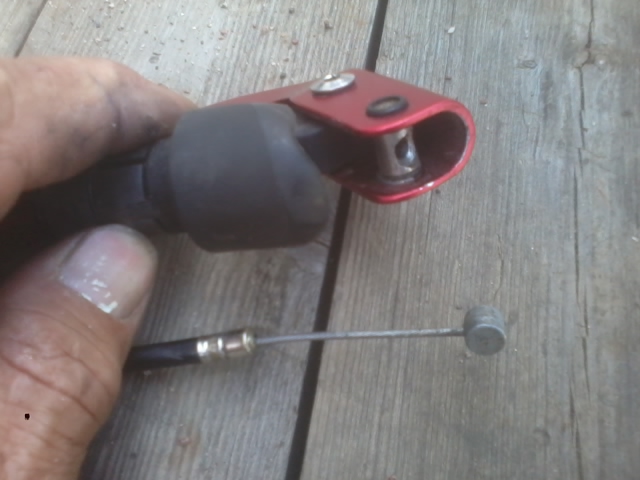

2015-08-12 14.39.34.jpg (128.69 KiB) Katsottu 3426 kertaa
Tuohon tangonpää jarruun pitäs vissiin olla toisenlainen vaijerin mutikka, pienempi?
Vaijeri kai menee stemmissä ilman kuorta ja vaijerin ulostulokohtaan pitää virittää joku palikka mihin kuori stoppaa, eikä vaijeri hinkkaannu poikki :roll:
