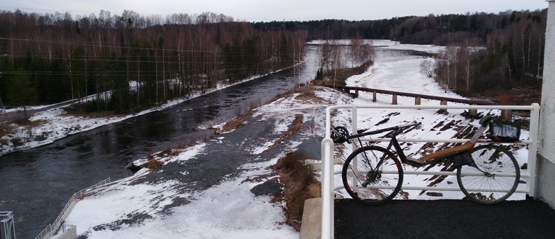

Laitetaan nyt pläjäys kokemäenjoen padon päältä harjavallasta. Alas matkaa 30 metriä ja merelle Nakkilan, Ulvilan ja porin läpi noin 50km.
Oikealla ylijuoksutusuoma jossa näkyy selvästi jääkauden raapimaa peruskalliota. Jään kulkusuunta näkyy selvästi. Uoman yli menee skeittipoikien unelma, käytöstä poistettu tukkinuittoränni. Ränni näyttää kuvassa vaatimattomalla, mutta kyllä siinä varmaan maastoautolla pystyisi ajelemaan!

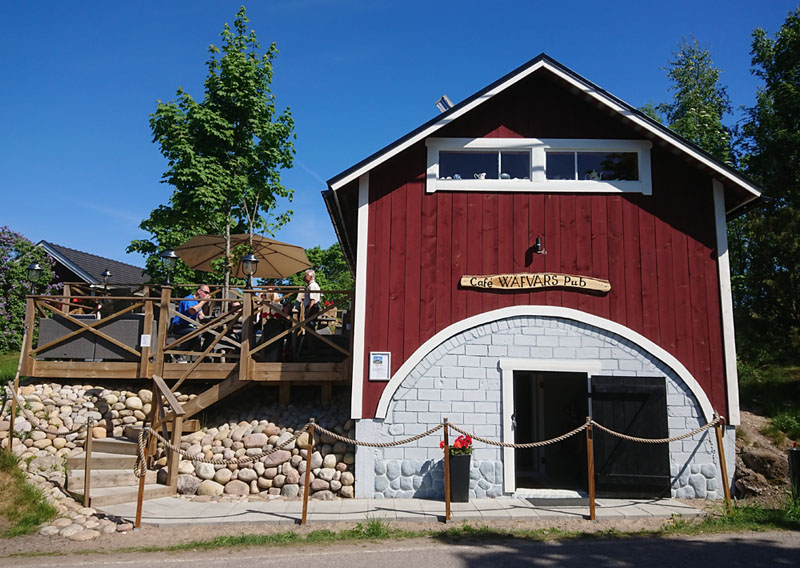

GoogleMapsin surffailu auttaa löytämään ihan uusia paikkoja. Tällä kertaa osui silmiin Loviisan Sarvisalossa oleva kahvila. Lähdin tutkimaan saako sieltä lounasta ja löysin uuden suosikkipaikkani!
Tie Sannaisten ja Isnäsin kautta Sarvisaloon oli erinomaisessa pyöräilykunnossa. Aiemmin olen kääntynyt Isnäsistä Kabböleen, mutta Sarvisalon tiellä olin ensimmäistä kertaa. Ei päässyt tylsistymään, kun tie kaarteli koko ajan oikealle, vasemmalle, ylös ja alas. Maisemat olivat upeat ja aurinko paistoi siniseltä taivaalta.
Cafe Wäfvars löytyi rinnetontilta kylän keskeltä. Monitasoiselta terassilta oli hyvät näköalat merelle. Kuva on alimmalta tasolta, ylempää näkyi paremmin. Kahvilan takana oli Härkäpään tuulimylly. Kana-kookoskeitto, Malmgårdin olut ja jäätelö maistuivat tässä rauhassa. Asiakkaita oli mukavasti ja toivon, että näin ihana paikka menestyy.
