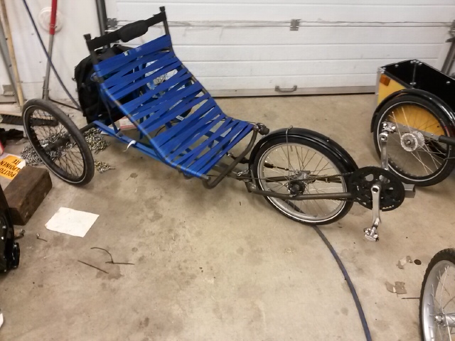

Pätkii, pätkii - pyörässä on toisessa jarrukahvassa myös takavaihde :? Ehkä vaihdan vain toisen jarrun sähköiseksi ja sitä voi käyttää ensijarruna.
Viestit: 7580
Re: Punakettu - Hase Kettwiesel
PW kirjoitti: 13 Tammi 2022, 20:41
Toinen riittää hyvin.

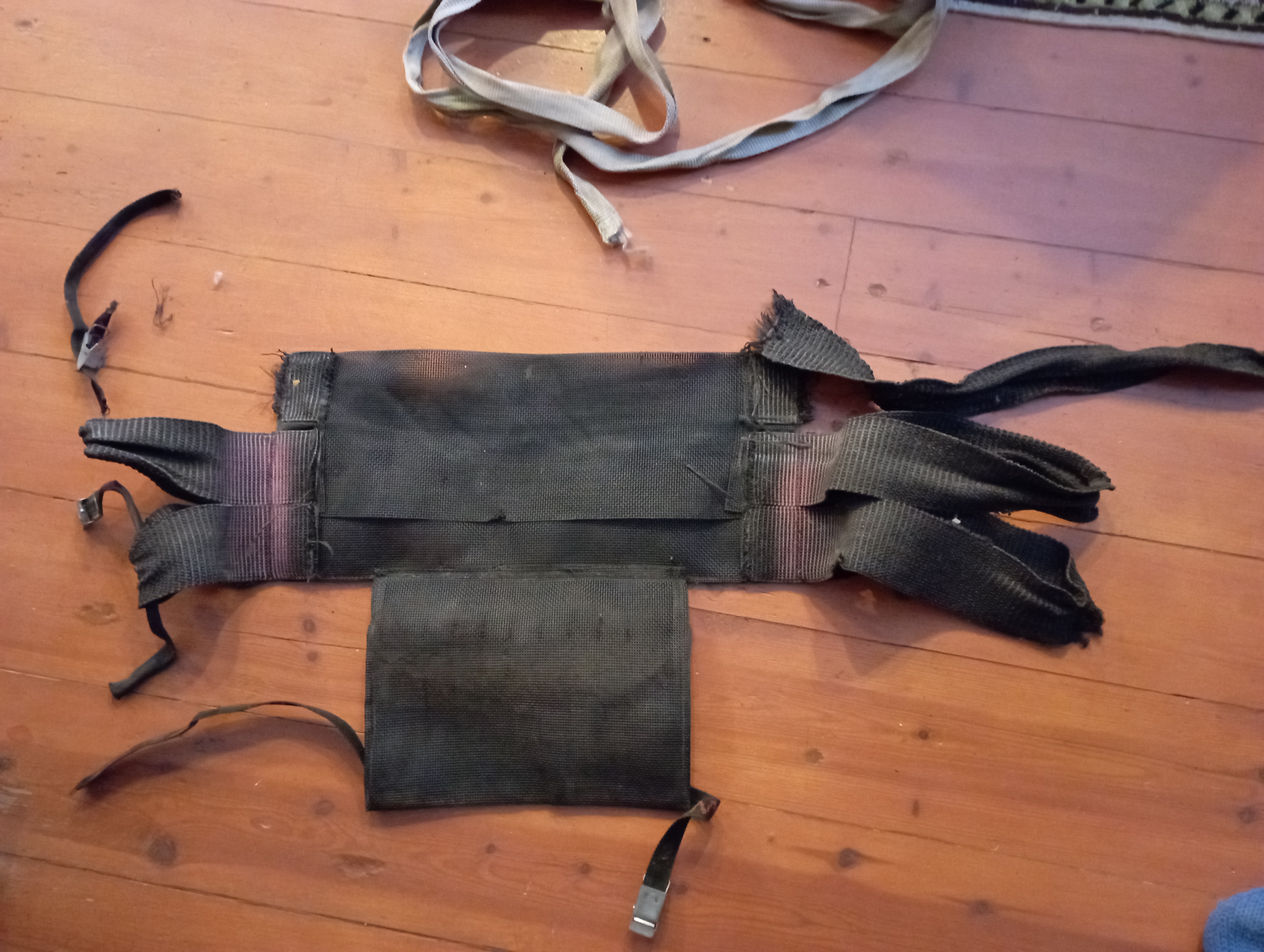

Ompeluhommiakin olis, penkin hihnoja revenny. Penkki roikkunu hihnojen puutteessa liian alhaalla niin isoimmalla rattailla ketju hinkkas perspuolta ja vioitti taas seuraavaa hihnaa.
Viestit: 14209
PW kirjoitti: 14 Tammi 2022, 10:12
Jos näyttää liian vaikealta, kannattaa miettiä, voisiko penkin kuormaa kantavan osan tehdä, kuten Kaksiraiteisen kolmipyörän koko penkki on tethy, eli irtohihnoja sopivasti runkoon kiinni alle ja tuo tekstiilipenkki siihen päälle.

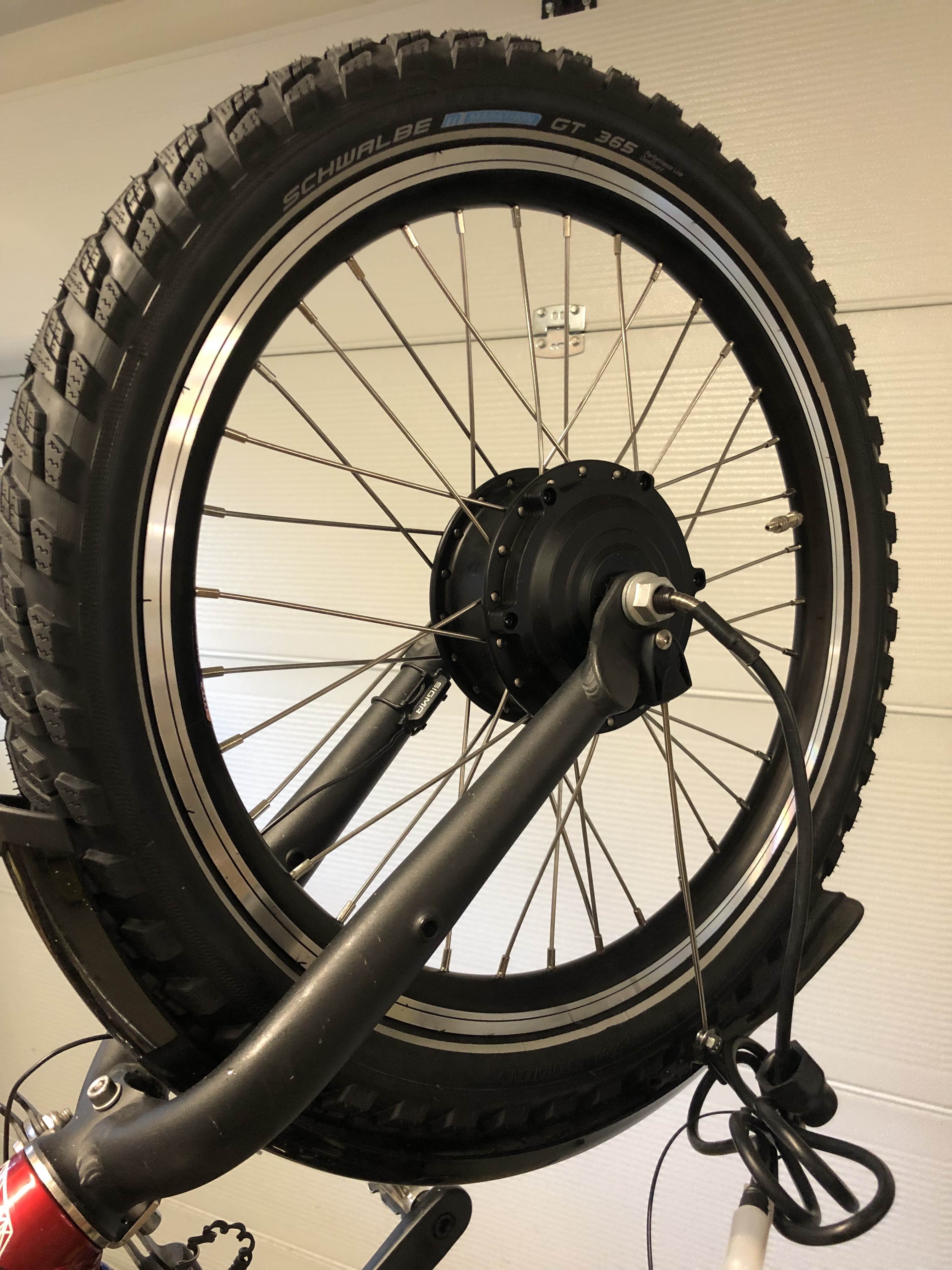

Nojaski kirjoitti: 11 Tammi 2022, 20:26
No niin, Yosepower paketti sisältäen 20 tuuman / 250 w moottorin + tarvikkeet saapui. Tllauksen tein 4.1 eli viikossa tuli.
Huomenna täytyy ihmetellä asentamista.
Etupyörän alustava asennus kuvassa.
Hienosti meni paikalleen tuo 55-406 rengaskin mahtuu pyörimään.
Viestit: 7580
Nojaski kirjoitti: 14 Tammi 2022, 11:00
Kerro sitten mielipiteesi tuosta Schwalben kitkarenkaasta(kin).

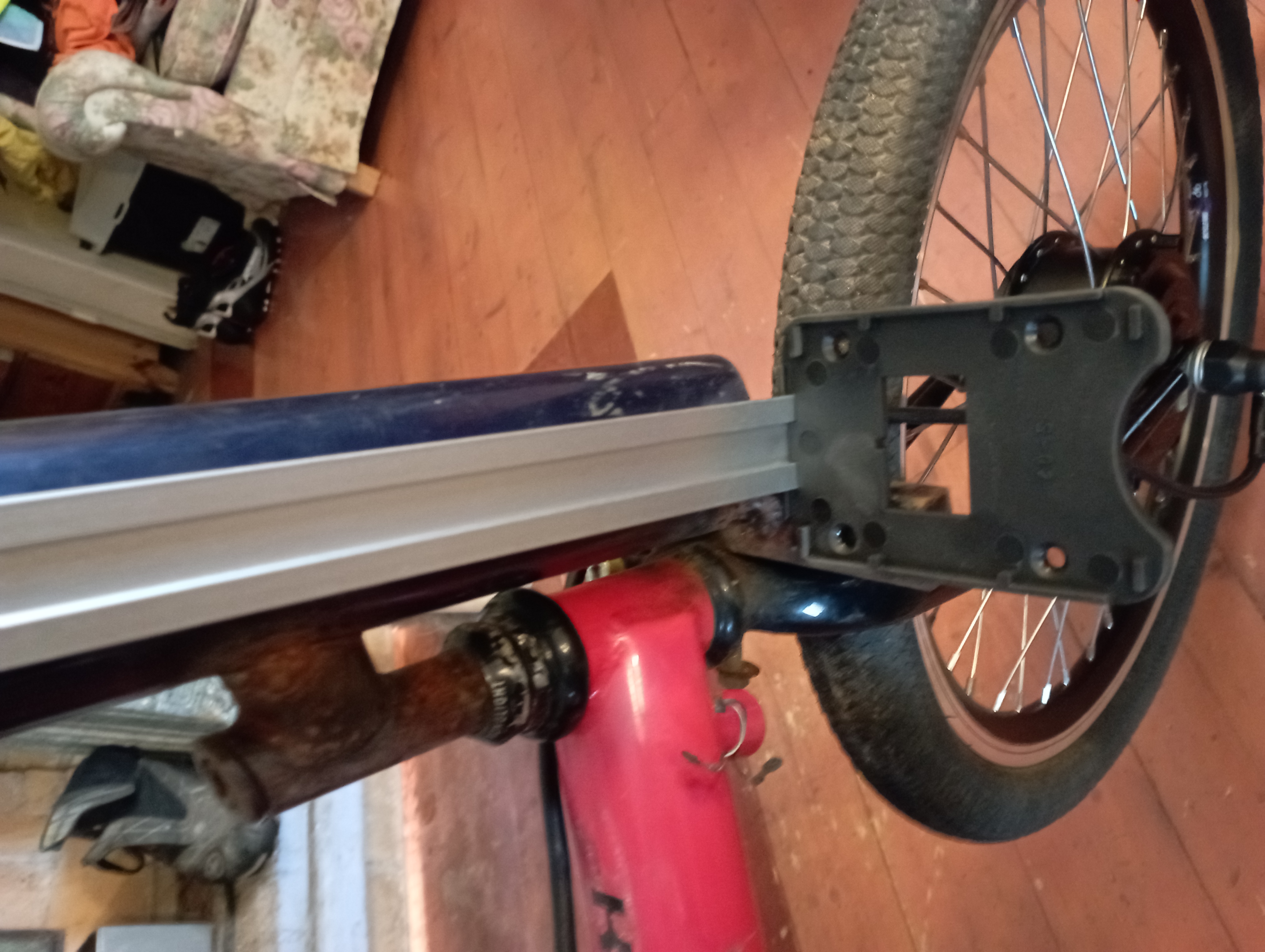

Kai sille telineelle pitää joku kiinnitys tuohon keulalle rakentaa. Keulassa on purjehduskokeilujen ajalta vielä mastonjalka paikoillaan - sen kylkeen teline.
akuntelineen mallailua
Muok. Vai vaakaan etukiekon päälle? Joku kori keulalle ja sinne akku ja säätöloota?
Viestit: 7580
PW kirjoitti: 14 Tammi 2022, 12:35
Etutarakka?
Kato romuläjästä takatarakka, sen saa pikku virittelyllä eteenkin.

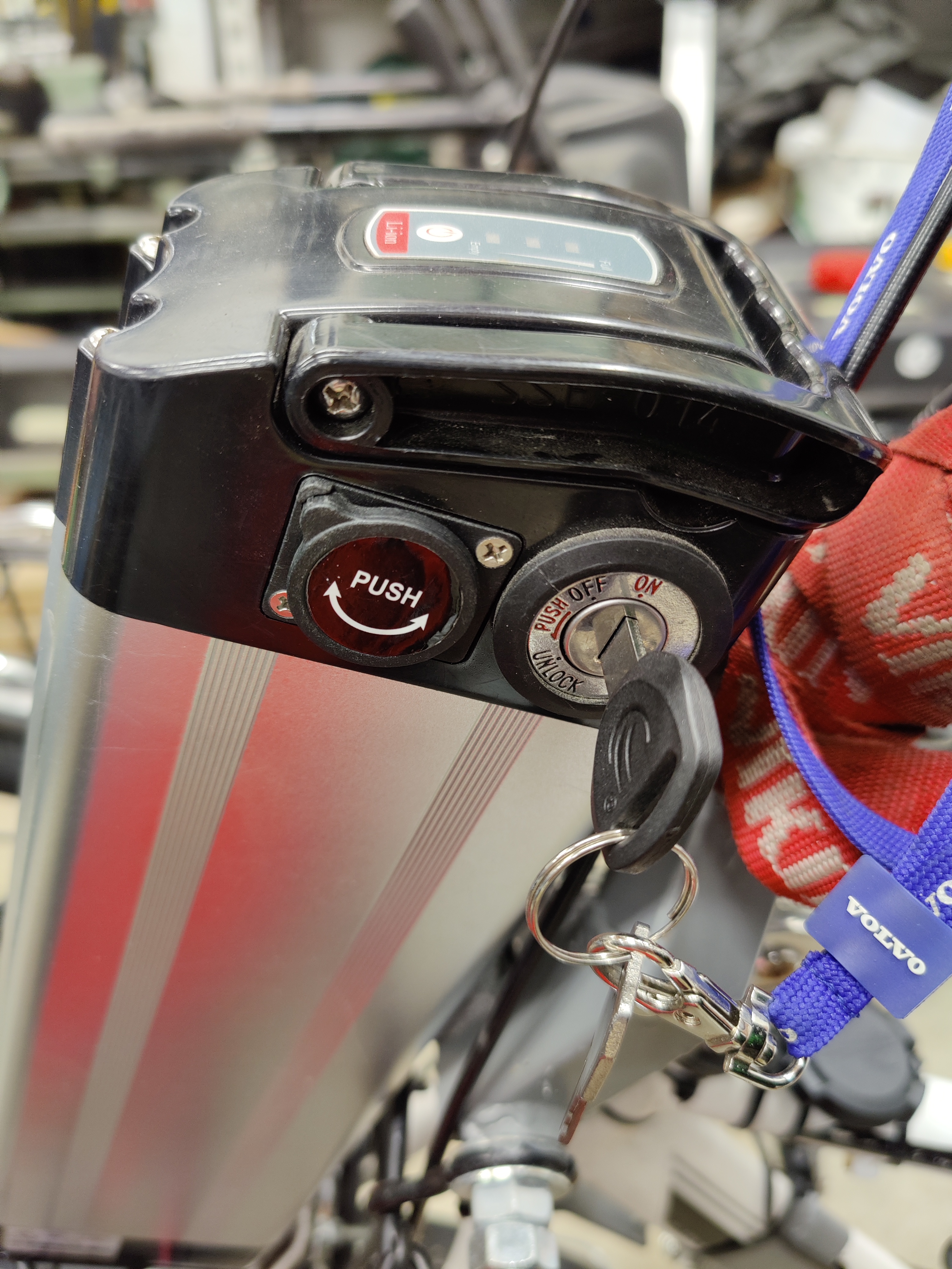

Uuvestaan koitin peukkukaasulla, ei tapahdu mitään? Liittimiin en oo koskenu? Kyllä miulla menee hermo näihe akkuvehkeihe kanssa :evil:
Akun käyttöohjeet on epämääräsemmät ku moottorin tai en vaan ymmärrä :oops: Avaimesta virrat päälle (on), akun päällä on painonappi ja valot, onko se pelkästään akun täyttöastetta näyttämässä?
muok. laitoin lataukseen kumminkin :?
muok. Jaa, ulos jäähtymään, sohvalle hetkeks - ajatus palaa pätkimällä, se varmaan pitää olla tuo näyttö myös päällä, ennen ku hievahtaa mikään? :lol: Käyn vähän hitaalla ja yksinkertasella välillä tai aina nykyään :oops:
Viestit: 7580
Joo. Akun päällä nappi ja valot vain ilmoittamassa täyttöastetta.
Sitten
Akussa pitää olla virtaa.
Avaimesta päävirta päälle.
Napista varsinainen systeemin virta päälle, jolloin näytössä näkyy numeroita.
Ei paineta jarrua.
Peukkukaasua painetaan tai polkimia pyöritetään.
Nyt vasta moottori pitäisi pyöriä.
Viestit: 17896
Viitisen tuntia latausta ja laturiin syttyy vihreä. Akku pyörän piuhaan kiinni, musta miinukseen ja punanen plussaan. Virta avaimesta päälle, näytöstä virta päälle - näytössä ei näy numeroita, kuten ekalla kerralla? Akun napista ku painoin, ei syty mikään valo? Ja pyörä ei tietenkään liikahdakkaan!
On tää mystistä :?
Viestit: 7580
PW kirjoitti: 14 Tammi 2022, 18:58
On tää mystistä :?
Onko akun liitin kiinni akussa? Se tipahtaa helposti, jos sitä ei lukitse kynnellä tai remmillä akun ympäri.
Viestit: 7580
Entä onko virta-avain varmasti oikeassa asennossa?
Siinä on neljä (4) mahdollista asentoa.
On asennossa virta on päällä ja vain tässä asennossa akun päältä napista painaen varaustilan valot syttyvät.
Viestit: 17896
Avain on on asennossa, varaustilan napista ei syty mikään valo? Savukin on edelleen sisällä :wink: eli luulis toimivan :mrgreen:
