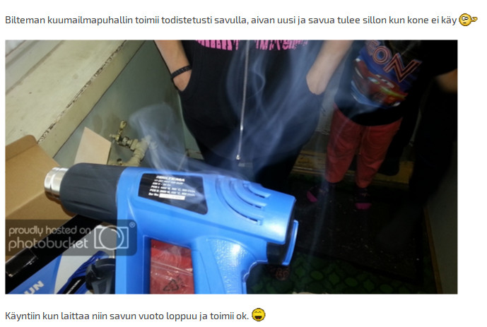

Ei siihen tohoa tarvitse. Hiustenkuivain käy ihan hyvin turvalliseksi laakerin- ja poljinkammen lämmittimeksi.
Jos ei ole hiustenkuivainta, kannattaa ostaa Bilteman Claesohlsonin tai Motonetin kuumailmapuhallin. Niissä on nykyään oikein lämpötilasäädöt ja kaikki, eikä hintakaan ole kummoinen siitä, että homma toimii, eikä takeltele. Tori.fi myy vitosella. Uutena maksavat 20-120€ :)
Nuo halvatkin toimivat ihan siinä kuin kalliimmatkin. Molemmat saa kyllä rikki tukkimalla ilmankulun ja pysäyttämällä puhaltimen täydestä tehostaan ja laittamalla lappeelleen jäähtymään. Oikea asento puhaltimella on tötterö ylöspäin sen jälkeen, kun se on juuri sammutettu.
Kuumailmapuhallin lappeellaan.jpg (77.46 KiB) Katsottu 4018 kertaa
