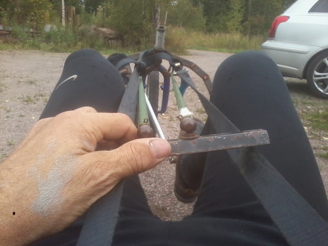

Ohjaustangon voi kivasti ripustaa hihnojen päälle ja ohjata siitä.
2015-08-29 10.45.07.jpg (176.3 KiB) Katsottu 5085 kertaa
Saattas toimii niinkin, ett ottas toisen sauvan pois ja kiinnittäs tuon poikkitangon toisen pään hihnaan - tarttee kokeilla.

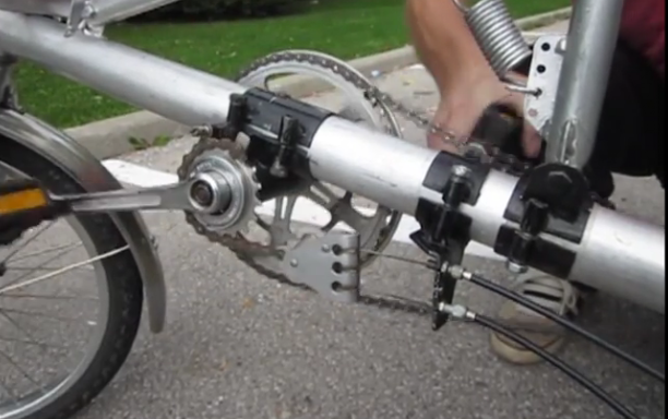

Suoraan tangolla jarrulle toteutettu tapa:
Voisihan tuon ottaa vetopuolen ketjustakin kunhan ottaa eturattaan ja takavaihtajan välistä ettei ketjunkiristin anna periksi.
