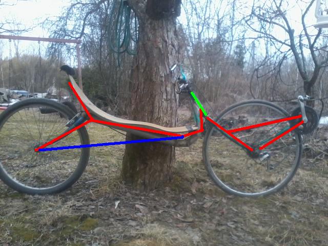

piiraan tuunaus.JPG (87.73 KiB) Katsottu 2811 kertaa
Jotain tuommosta, punaset vois olla 2525mm neliöputkee tai tarvittaessa 3030mm - näitä saattas olla varastossa.
Sininen vois olla naru mutta toimisko niin ett tuossa ei olis niveltä ollenkaan, takahaarukan ja rungon välissä, naru olis tukemassa rakennetta - ei jouston takia?
Toinen vaihtoehto, sininen olisi putkea ja haaruka/rungon välissä olis nivel, säätöjä varten :roll:

Putken pätkiä ja penkkejä punnitsin, kahdella neliöputkella rungon painoo karkeesti 1kg enemmän ku yhellä 50mm putkella. Puolan penkki painaa niskatuella n. 1,4 kg ja pelkkä 4mm havuvaneripala 0,4kg = alkeellisella laskennolla tulis yhtä painaviksi.
Tämä sillä ehdolla, ett siniset osat on narua.

Paksu runko ja siihen muutama poikkiputki ohuesta putkesta. Päälle vaneri. Tulisko hieman kevyempi :? 20x20x1,5 painaa 860 grammaa/metri

Joosehan "Iso Pythonin" innoittamana piirtelin tuommosen.
2525mm tai 3030mm putkesta punaset osat pääasiassa. Siniset olis narua :?

Eikös tuon ylemmän narun voi korvata penkillä?
Samalla geometrialla kuin vanha. Voit tehdä puoli pyörää ja kokeilla nykyisen puolikkaan kanssa. Katsoo vaan että haarukan kaula ja emäputki sopivat ristiin :wink:
Joo, paitsi syy miks tekisin paremman on paskakeula, siks mieluummin kokopyörä. Kevennys mahollisuus vaan tuli mieleen tuosta siun pythonista. Se ero vaan tuossa miun piirroksessa ett penkin alla runkoa paljon pidemmälti - saattaa siis taipua herkemmin mutta naru :roll:
Joo, ylänarun voi korvata penkillä - tuossa kai aattelin jos pelkän vanerin heittäs päälle ja muutama poikkirauta tukemassa :roll:
