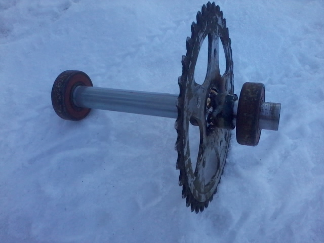

2015-02-17 14.43.31.jpg (130.77 KiB) Katsottu 2815 kertaa
Kampiakseli, kampia vailla valmis :mrgreen: Rataskin on kiinni vasta tuossa holkissa. Perinteistä 20mm hydrauliikka putkee tuo akseli, päitä piti vähän "sorvata" päistään, laakereita varten. (hiemopaperi sormissa ja akkuporakoneella pyöritin putkea), laakerit 472014mm. Akselin pituus 200mm, kammet hitsaan päihin kiinni. Niin ja painoo on mokomalla 740g.
Lisätty: kampi- ja poljinputket, painavat 550g - kammen pituus 130mm ja poljin putken 100mm.
Viestit: 17968
Re: Räyhäkkä MBB Talveksi ja soralle
Laakeripesät oon aikasemmin vaan hitsannu 50mm putkesta runkoon kiinni. Jos ne nyt hitsais 30mm putkenpätkiin - menevät 25mm runkoputken päälle. Pulteilla puristan halkaistut 30mm holkit paikoilleen - tulis säätöä ja hienommat.
