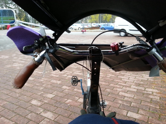

Näkymä ohjaamosta.
Re: MBB tandem 2WR
Jos uskallat täyskattaa, kerro tuulen ja ohittavien rekkojen vaikutuksesta, kun hotsittaa kokeilu.

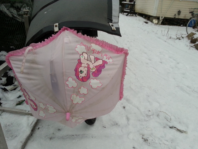

Re: MBB tandem 2WR
Sateenvarjokeula sovituksessa ;) hempee ;)

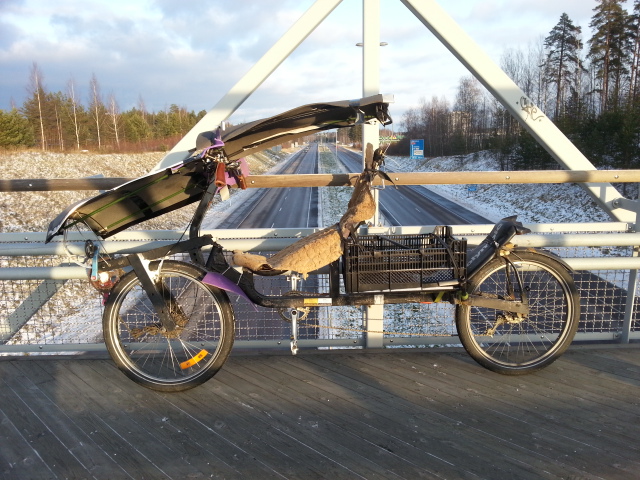

Re: MBB tandem 2WR
Siirtymätaipaleella - työasussaan.

Tuo pieni sateenvarjo istu helposti paikoilleen senkun tyrkkäsin paripiikeistä keulakaaren väliin ja varren runkoputken sisäään kiilasin :mrgreen:
