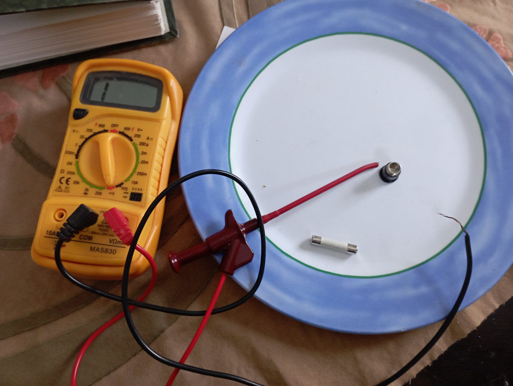

No, sähkömieslapseni ohjeella "koita piipparilla", läksin kokeilemaan meneekö sulakkeista virta läpi. Pienemmästä menee - mittari antaa äänimerkin mutta isommasta ei? Mikä tuon nyt on voinut käräyttää - en käsitä?
Ja mistä saan uuden? En oo viel löytäny linssiä, jolla ees näkisin mitä tuossa lukee?

se isompi akun sulake
Sori tää kuva oli kyll tulossa jo edelliseen viestiin mutt tuli väliin toinen sähköongelma joka piti käydä ratkasemassa 8)
muok. löyty suurennuslasi - 20A 250V lukee hänessä.
muok. toisessa päässä lukee 6TP CERHOS

Onkos tuo ulkomitoiltaan Ø5 x 20, vai Ø6,3 x 32. Molempia löytyy, mutta on hyvä tietää mitat, niin etsiminen on helpompaa.

Tuo sulake palaa aika herkästi, varsinkin jos se on nopeaa tyyppiä.
Mulla Räntiksessä tipahti akunliitin irti koeajolla, niin kärähti. Myös toisen kerran jotain liitintä avatessani/yhdistäessäni paloi.
Sitten kun liitokset ovat tukevasti paikoillaan, niin sulakeongelmia ei ole ollut.
Uuden saat kotisähköliikkeistä. Esim valojen himmentimissä on tuollaisia.

Autotarvikeliikkeestä löyty lasisena samoilla lukemilla. On n. millin pidempi mutta mahtuu paikoilleen ja nyt varaustilanvalo syttyy. Mitta on varmaan tuo n. 6*30mm.

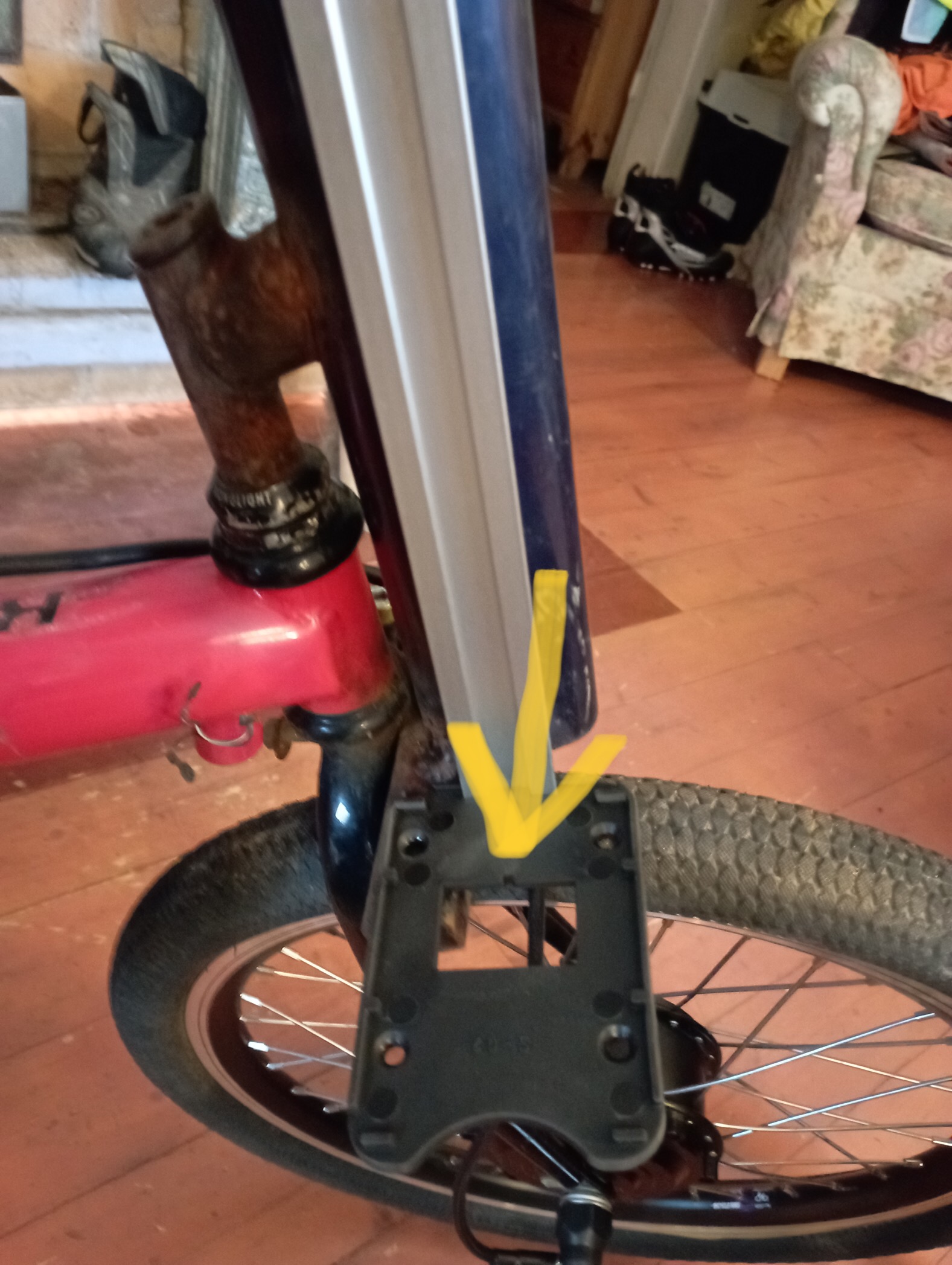

Tuota oon ihmetelly, ett kaikki muut johdot on idioottivarmoja - ei voi asentaa väärin, paitsi akun pohjaan tuleva päävirtapistoke, joka näyttää siltä, ett sen voi laittaa kummin päin tahansa. Akun pohjassa on himmeällä + ja - merkit mutta pistokkeen päässä on sama kiinaksi :lol: Täytyy siis tietää, ett punanen johto on + :? Onko tää niin selvä kaikille, ettei sitä tartte merkitä? Fiksuinta ois laittaa pistoke, joka ei mee väärin päin. Mitä särkyy jos sen laittaa väärin päin? En tänään viitti kokeilla :mrgreen:

Oliko sen löytämä aivan samanlainen , eli oliko se myös valkoista jauhoa täynä . Eli hidas sulake , :mrgreen:

Tuossa pohjalevyssä on pikkukolo ja liittimessä on nipukka kolon täytteenä. Jos siis pohjalevy on paikoillaan, niin liitin menee vain oikeinpäin. Ja tehdasasennuksena tuo liitin on kiinteästi pyörässä paikoillaan ja akku luiutetaan päälle, joten liitintä ei pysty kääntelemään.

Ei oo valk. jauhoo - eli ilmeisesti nopee sulake.

Tein vanerista tarakan, pyörä ulos ja virrat päälle - intoa mies puolillaan. Ka ei tuu virrat näytölle :cry: Varaustilanvalot syttyy mutta näytölle ei :?
Varaustilan nappia painaessa syttyy pun, kelt ja vihr - onko nuo värit ok?
Ei tuu muuta mieleen ku se toinen sulake :?

Arvelisin, ettei se sulake syyttä suotta alkujaan ollut hidas sulake. Jos arvata saa, niin se on taas se sama sulake, joka on taas palanut. :(

Mutta kun nyt ne varaustilanteen valot palaa ja viimeksi ei palanut + siksi aprikoin toista sulaketta. En nyt oo häntä joutanu/viittiny tänään vilkasta ku pihasaunan lämmitys ja semmosta normi lauantaita :mrgreen:

Joo, tottakai vika voi olla siinä toisessakin sulakkeessa. Halusin vain ilmaista huomioni, että hitaan sulakkeen vaihtaminen nopeaan ei välttämättä ole pitkäikäinen muutos. :|
